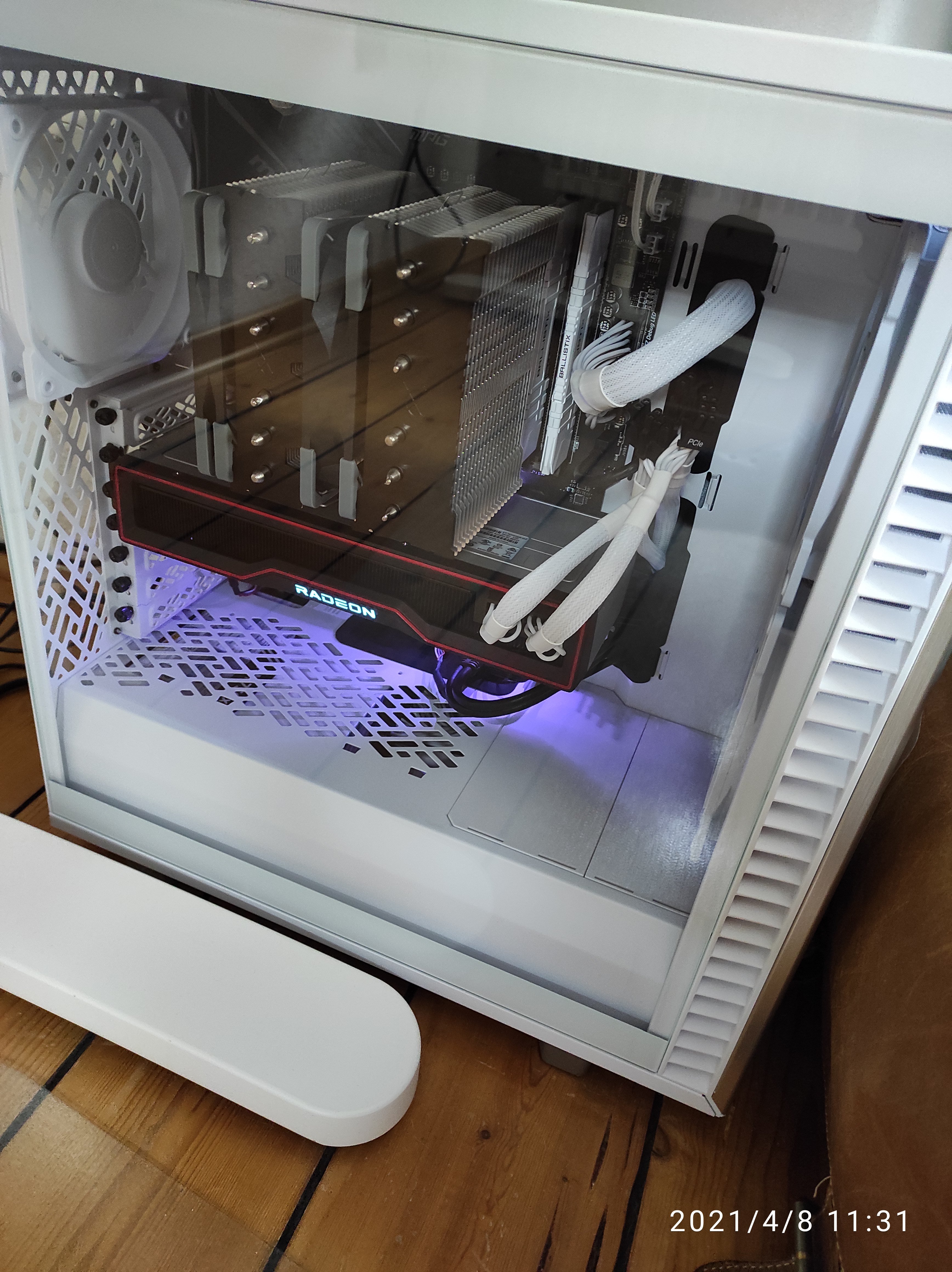

mein kürzlich zusammen gestellter Rechner entwickelt eine beträchtliche Wärme.😮
Ich gehöre zu den wenigen glücklichen, die eine AMD RX6900XT ergattern konnte und bin soweit auch sehr zufrieden mit den Leistungen des PC. Mir fällt allerdings auf, das die Graka ihre Wärme an der "oberen" Seite auspustet; also direkt gegen die Glaswand meines FD Define 7 Compact.
Laut Hardwaremonitor fährt die GPU, beim Volllastbetrieb (Zocken), auf 80-82°C.

...ich weiss nicht, wo du da noch einen Lüfter unterbringen willst?
Wo soll der die Luft zum umwälzen herholen? Unter dem Blech sitzt das Netzteil und ein Festplattenkäfig...
Oder verstehe ich da was falsch?
Sieht ja schick aus. Da wird ne Wasserkühlung, die die Optik nicht versaut, definitiv zum Endgegner :D
Ich würde das ganze aber so lassen
