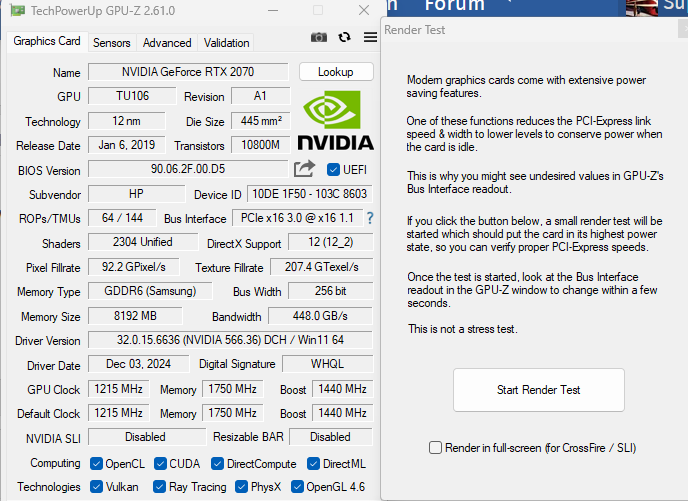

Hi,
ist es richtig das GPU-Z bei mir PCI-E Anbindung 1.1 hat ? Ist das der Stromsparmodus ?
Ja, mach mal Last auf die Karte, dann sollte es hoch gehen.

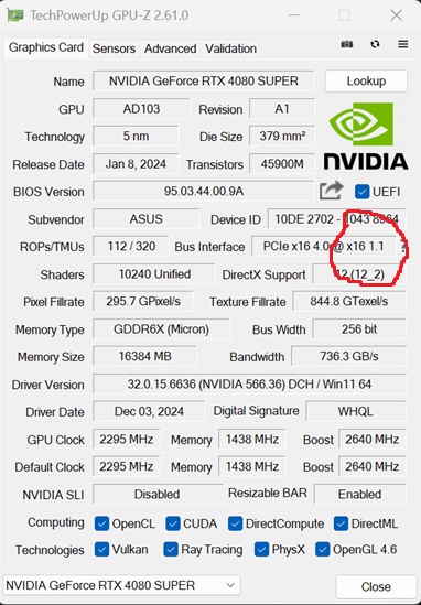

Ja. Sobald Leistung von der GPU abgefordert wird, ändert die Karte auch die Anbindung.

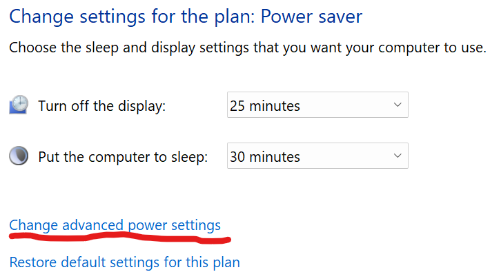

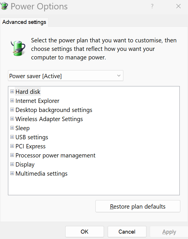

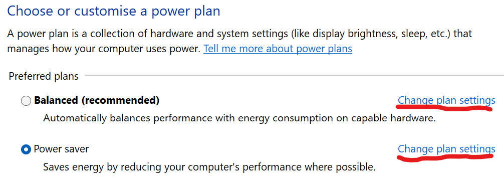

Was zumindest alles in den alten Energieeinstellungen/Power Plan gelistet ist:
Reaktionen: Fleischklopfer
