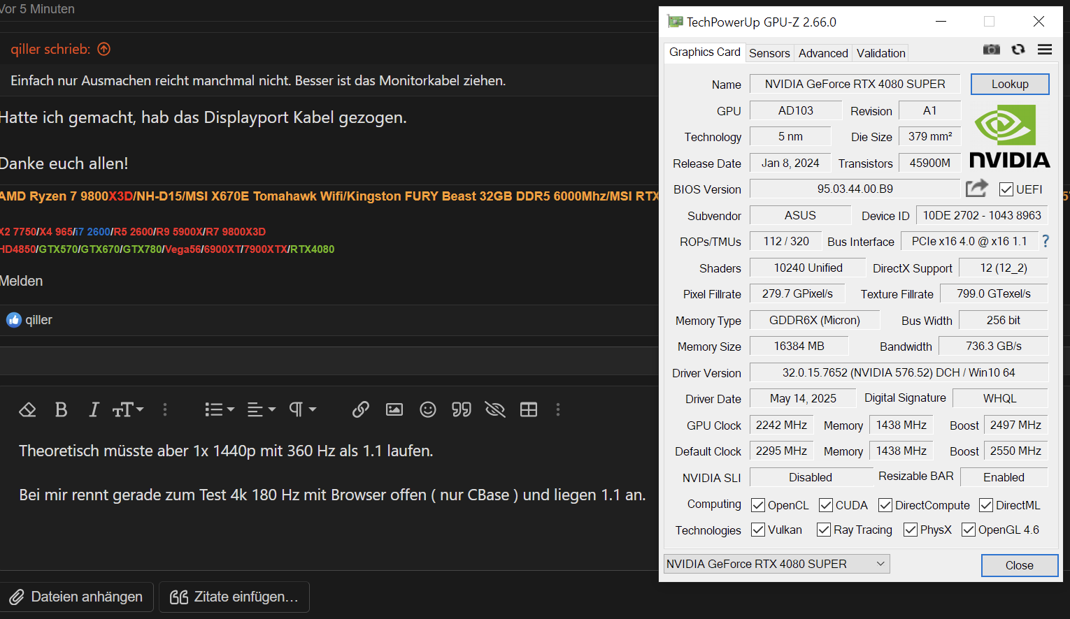

@Weasel0815 2 Monitore 2560x1440p
Beide 360Hz
Könnte es daran liegen und mir ist es nicht aufgefallen weil ich vorher nur einen Bildschirm hatte?
@Fighter1993 Naja dann... mach mal einen davon aus UND danach stellst den letzten Monitor mal auf < 200 Hz ein bitte. Danke.
Reaktionen: Fighter1993 und qiller
@E1M1:Hangar habs gerade probiert. Wenn ich nur einen Monitor anschließe und auf 60Hz gehe dann geht er wieder in x16 1.1
Danke euch für den Denkanstoß... die 2x 360Hz gehen dann wohl nicht mit x16 1.1 weil sie zuviel Leistung brauchen.
Reaktionen: qiller
Einfach nur Ausmachen reicht manchmal nicht. Besser ist das Monitorkabel ziehen. Aber ja, mit Multimonitorbetrieb und höherer Bildwiederholfrequenz wird die Karte stärker belastet und schaltet daher nicht runter.
Hatte ich gemacht, hab das Displayport Kabel gezogen.
Danke euch allen!
Reaktionen: E1M1:Hangar und qiller
Theoretisch müsste aber 1x 1440p mit 360 Hz als 1.1 laufen.
Bei mir rennt gerade zum Test 4k 180 Hz mit Browser offen ( nur CBase ) und liegen 1.1 an.
@E1M1:Hangar mit einem Monitor ging er dann runter auf x16 2.0 und hat den Speicher auch runter getaktet.
Aber 1.1 geht nicht. Ich glaube ab 200Hz gibts da Probleme.

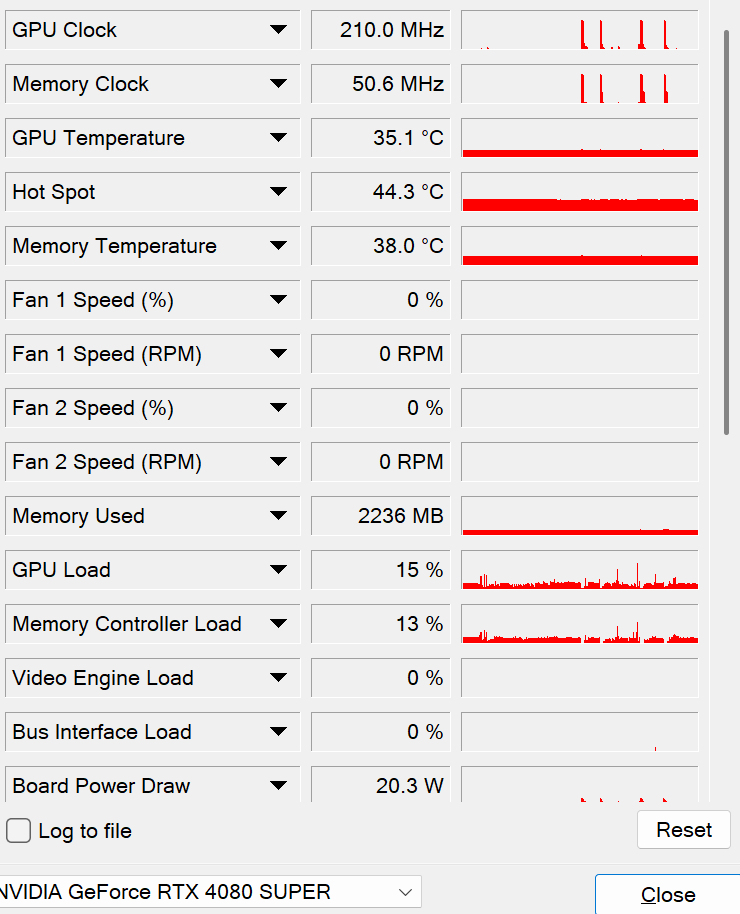

@Fighter1993
Du hast doch gar kein Problem, siehe beispielsweise meine 4080 Super auf X870E-Board:
Moderne Karten schalten stets die PCIe-Schnittstellengeneration herunter, um so wenig wie möglich Energie zu verbrauchen. Physikalisch kann sie den Slot schlecht von 16 vorhandenen elektrischen Lanes auf nur vier oder zwei Lanes herunterbrechen - dafür bräuchte es einen Haufen Relais oder sonstige physikalische Schaltvorgänge.
Sobald Last anliegt, geht das Bus Interface wieder auf die gewohnte und zwischen Mainboard und GPU maximal mögliche Bandbreite herauf.
Evtl. verstehe ich aber auch die "Frage" nicht, denn so richtig kann ich gar keine Frage in deinem ersten Beitrag ausmachen.
EDIT:
Hier nochmal ein paar Sensorwerte meiner Gigabyte RTX 4080 Super Gaming OC:
EDIT2:
Okay, nach dem zweiten Durchlesen habe ich die einzig vorhandene, winzige und gut verpackte Frage gefunden. Sorry, da stehen aber auch echt viele, super unnötige "Informationen" in deinem ersten Beitrag.
Pack bitte auch mal einen solchen Sensor-Screenshot hier rein, am Besten direkt nach einem PC-Neustart und lediglich GPUZ zusätzlich geöffnet.
Ich glaube nicht, dass es an den 200 Hz liegt. Habe bei meiner 4080 im idle immer 16 1.1 bei 4K 240 Hz, selbst aktuell mit meiner 5080.
Es liegt ja an den 2 Monitoren bei mir….
