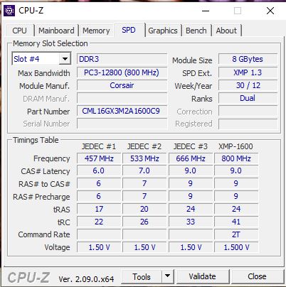

Final noch die frage, ob man es wagen kann einen gebrauchten, der nicht 100% gleiche Charge und Spezifikation hat zu kaufen? Rreicht die Ersateilnummer (Partnumber) aus? oder muss das alles 100%ig stimmen, was natürlich schwierig/teuerer wird.

Manche werden mich dafür steinigen, aber die Chance ist hoch, dass irgendein anderer DDR3 1600 8GB Speicher problemlos funktioniert.
Auf die CL9 sollte man noch achten, es gibt auch 1600 CL11.
Reaktionen: 10X18B und stefan92x
Ja, kann gut sein dass irgendein beliebiger 1600er Riegel läuft. Ich würde allerdings schon versuchen einen passenden zu organisieren, muss ja jetzt nicht was aus der gleichen Produktionswoche sein, aber zumindest gleicher Hersteller / gleiche Serie wäre wünschenswert.

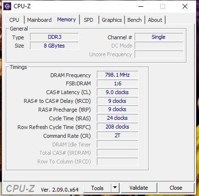

Ich würde auch mal Hand anlegen beim Wert für trfc. Der ist echt unnötig hoch mit 208.
Das ist mehr als das 5fache von dem Wert im SPD.
Selbst auf 1600 wären eigentlich 33 der normale Wert (9+24).
Da war Corsair schon recht vorsichtig den auf 41 zu erhöhen.
Kannst es natürlich auch dabei belassen, aber das gibt durchaus ein paar % Leistung ohne dass man da noch irgendwie weiter OCed.
Hab heute Nacht bei dem Einzelriegel mit Memtest86+ nach 3,5h 1 Fehler gehabt somit alles NEU und OC macht bei dem Setup gar keinen Sinn soweit ich weiss.

Der memtest Fehler war nach dem du am RAM was geändert hast?
Oder hast du den Fehler bisher mit geschleppt, aber nicht bemerkt?
Ist ja auch kein OC wenn man trfc verringert. Die Mainboards legen da bis dato teils viel zu hohe Werte fest, womit einfach Leistung verschenkt wird.
Streng genommen sind natürlich die 1600MHz über xmp OC. Aber trfc von 41 wäre spec wie im SPD angegeben.
Da der RAM aber wohl Fehler ausspuckt ist das ganze sowieso irgendwie sinnlos fürchte ich
