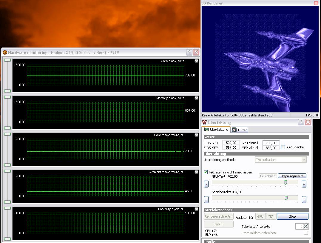

Das waren meine Temperaturen mit der X1950XT AGP:
Statt dem Peltierelement ein Kupferplättchen, übertaktet, nach einer Stunde ATT Artefaktscan.
Pic Temps. X1950XT:
