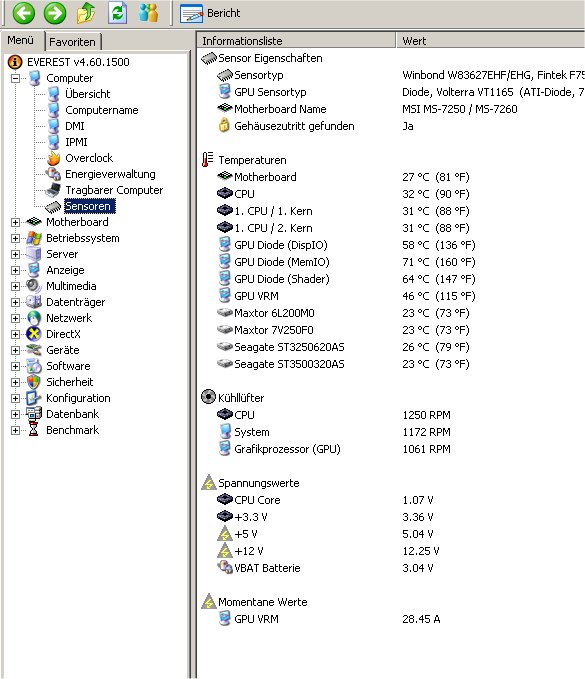

Also bei meiner 4850 steht.
1. Gpu temp. (Dispio): 78.5°
2. Gpu temp. (Memio): 82.5°
3. Gpu temp. (Shadercore):78.5°
Inwiefern sich da nun His 4850 und Club 3D 4870 unterscheiden kA, aber da 4800 series da steht ist ihm das recht egal oder?
Dispio Memio und Shadercore wofür stehen die bezeichnungen eigentlich?

Warum nicht die neue Version v0.2.7 verwenden ?
aus der Revision History:
"Correctly named the three on-die sensors of RV770 and RV730 "
Danke für die Antworten.
Die neue Version ist wohl an mir vorbei gegangen. Die werde ich mal aktualisieren.

Allerdings die 89 C bei GPU Temp 2 haben mich aufmerksam gemacht, deshalb die Frage nach der Bedeutung.
