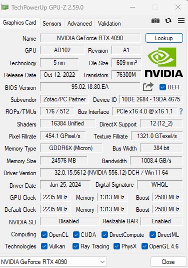

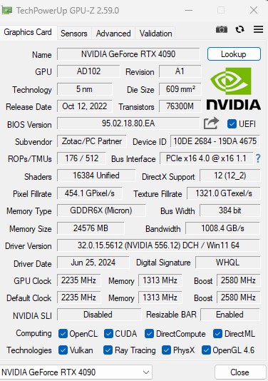

Ich habe bei dem Community Benchmark "GPUScore: Breaking Limit" (Official Ultra) mitgemacht. Mein Ergebnis mit der API DirectX 12 liegt bei 5.500 Punkten und damit innerhalb der "normalen" Ergebnisse die veröffentlicht wurden. Wenn ich die API Vulkan nutze, dann bricht mein Ergebnis auf ca. 3.370 Punkte ein, während die Community üblicherweise ab 5.000 Punkten erreicht. Für mich stellt sich nun die Frage ob der Benchmark hier ggf. einfach noch nicht final optimiert wurde oder ob ich etwas am Treiber oder sonst wo noch einstellen kann bzw. muss. Ein paar Screenshots habe ich eingefügt.
Ich weiß, ist nur ein Benchmark, aber bei einem Spiel mit der Vulkan-API hätte ich das Problem ja dann auch.
Vielen Dank für eure Unterstützung.
BIOS ist aktuell (bis auf ein aktuelles Beta-Bios), auch der Nvidia-Treiber ist aktuell. Meine Temps sind in beiden Benchmarks alle ok. Ebenso habe ich geprüft, ob doch noch irgendwelche Einstellungen in Afterburner vorlagen. Das war alles aber Stock. Ich habe auch im Treiber bei Nvidia mal geschaut, aber hier steht es auf "Auto" was ich für korrekt empfinde (siehe Screenshot 3).

@rafiibs: vielen Dank.
Ich habe es noch anders lösen können.
@DPXone: dein Tipp aus der Community-Testbeitrag war die Lösung. Die oben genannte Treibereinstellung "Vulkan/OpenGL present method" geändert von "Auto" auf "Prefer Native" brachte ein zu erwartendes Ergebnis. Auch habe ich mein FPS-Limiter entfernt.
