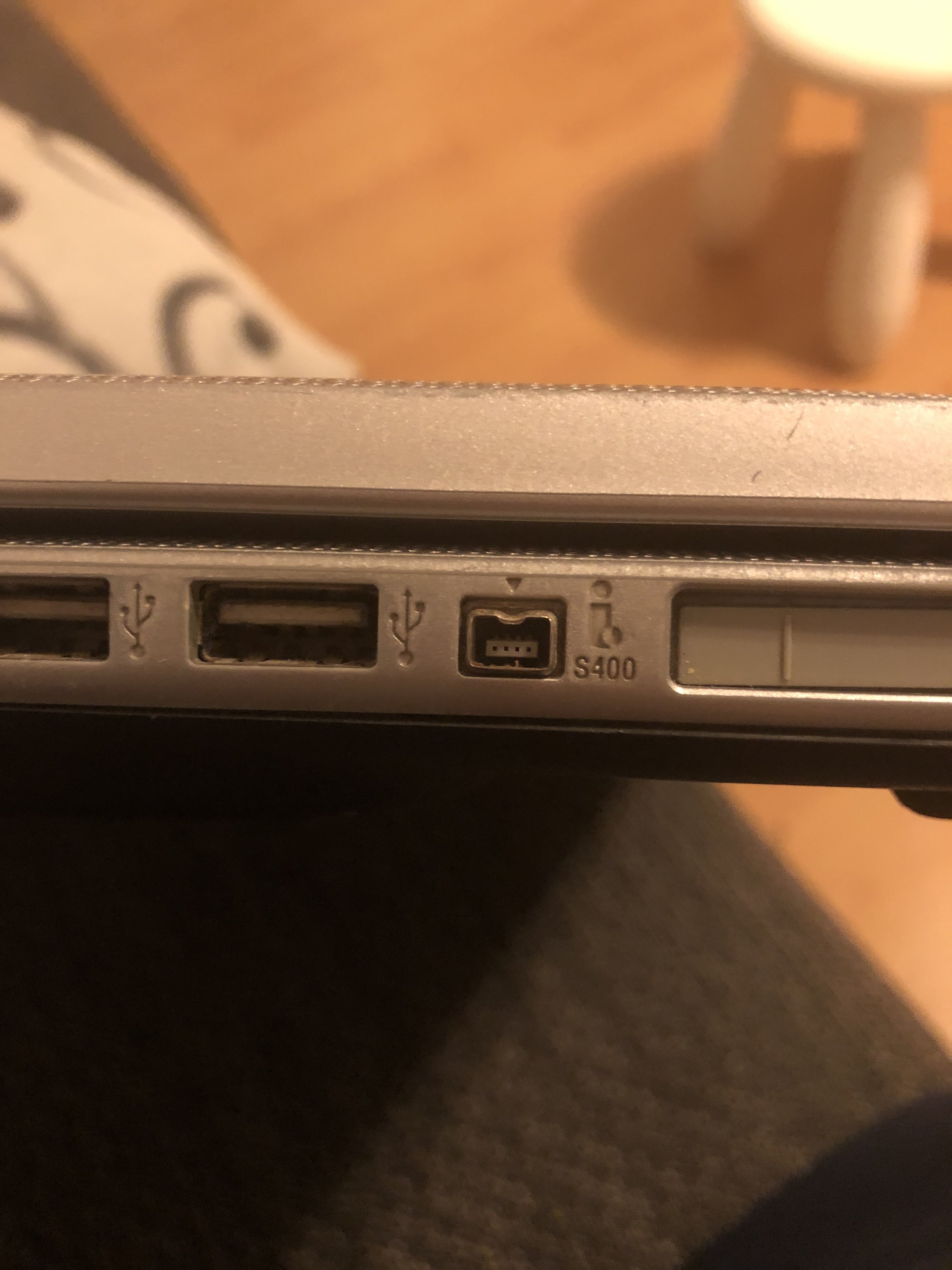

Hallo, ich habe heute meinen Keller ausgemistet und bin auf meinen alten laptop gestoßen. Würde mir eventuell dieser anschluss weiterhelfen?
Genau der ist es, nur halt in kleinerer Ausführung. Gibt aber passende Kabel.
An meinem altem Laptop benutze ich auch ein externes Firewire-Audiointerface, wenn ich mal Musik mache (Verein & Co.).
