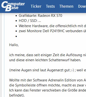

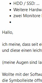

ich habe den Eindruck, dass seit einiger Zeit die Auflösung an den zwei Monitoren nicht mehr so gut ist. Mir kommt es so vor, dass die Buchstaben und irgendwie die gesamte Darstellung nicht so scharf ist und diese einen leichten Schattenwurf bzw. keine klaren Kanten haben. (habe ein paar Bilder von Screenshots angehangen; ich weiß halt nicht, ob es normal aussieht, wenn man die Screenshots von einen anderen PC aus ansieht.
Dieses Verhalten ist an beiden Monitoren gleich.
In der Arbeit am Monitor ist es nicht so. (meine Augen sind laut Augenarzt gut; weil es sich auch so anhören könnte als wie wenn ich mal zum Augenarzt sollte :-) )

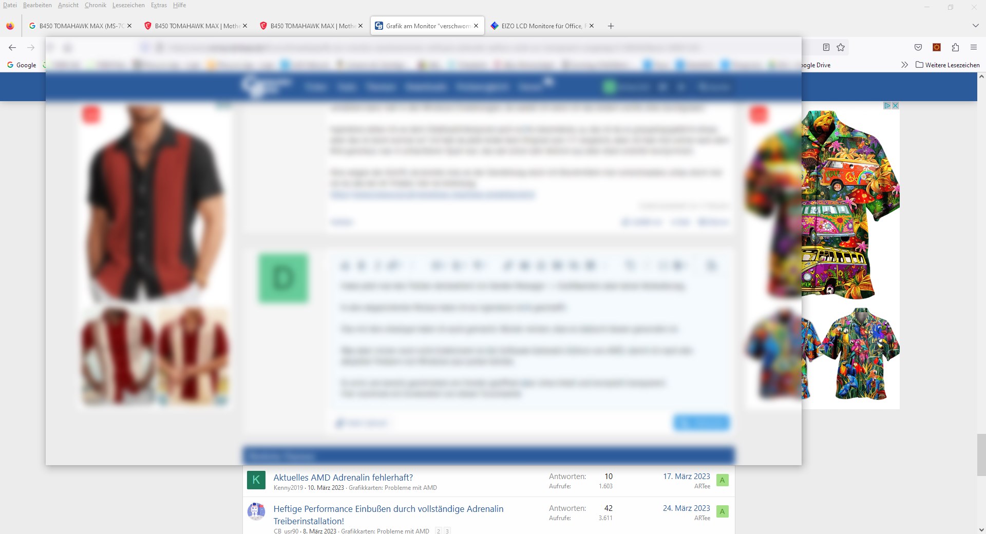

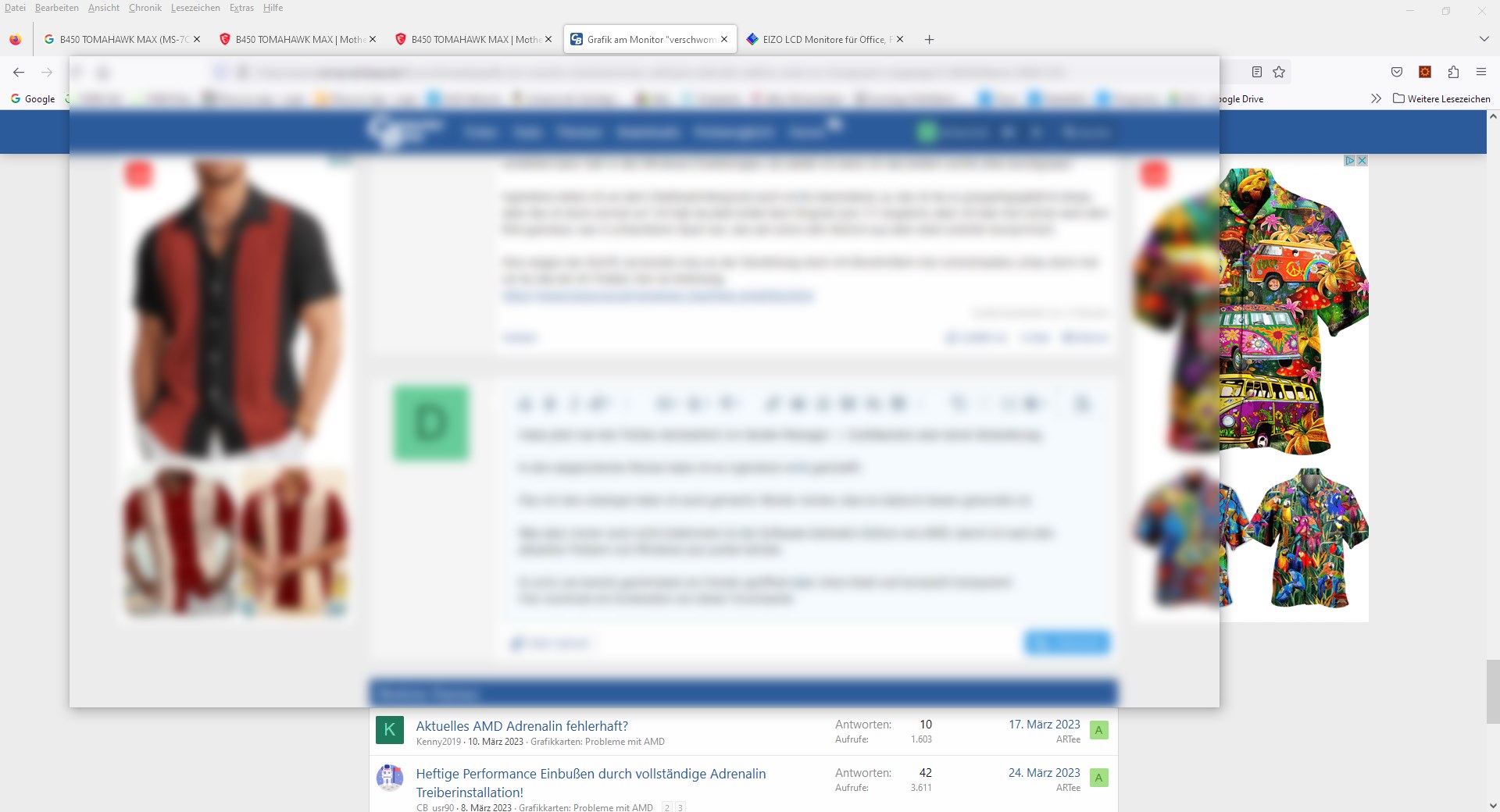

Wollte jetzt mit der Software Adrenalin Edition von AMD nachschauen, ob die aktuellsten Treiber installiert sind. Wenn ich diese aber über die Symbolleiste öffnen möchte, macht es zwar das Fenster auf aber es wird nur transparent angezeigt (siehe Screenshot).
Ich kann das Fenster verschieben die Größe ändern und auch schließen (oben links, wo normalerweise das "X" zum schließen sich befindet).
Dieses Verhalten hatte ich letztens auch beim Raspberry Pi Imager, dass nicht alle Felder angezeigt wurden. Ich konnte aber diese auswählen, wenn ich dort hingeklickt habe, wo sie normalerweise sind. Dachte damals, dass es am Imager gelegen hat.
Habe schon über die Homepage https://www.amd.com/de/support die Treiber manuell installiert (radeon 500 series).
Die Software Adrenalin Edition habe ich auch schon deinstalliert und neu installiert.
Es hat sich aber nichts geändert.
MSI live update habe ich auch durchgeführt und die aktuellen Treiber installiert. BIOS ist auch das Aktuelle installiert.
Evlt. hat jemand eine Idee, an was das liegen könnte?
Vielen Dank
Grüße Driver
2023-04-02_11h35_04.jpg2023-04-02_11h50_35.jpg2023-04-02_11h50_44.jpg2023-04-02_11h52_30.jpg2023-04-02_11h53_46.jpg

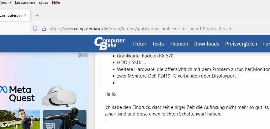

Auf den Screenshots kann man aber nichts dergleichen erkennen, da diese Bilder vom System erzeugt werden, bei solchen Problemen hilft besser ein Foto einer Kamera um zu sehen, was Du siehst
Reaktionen: driver222 und McTheRipper

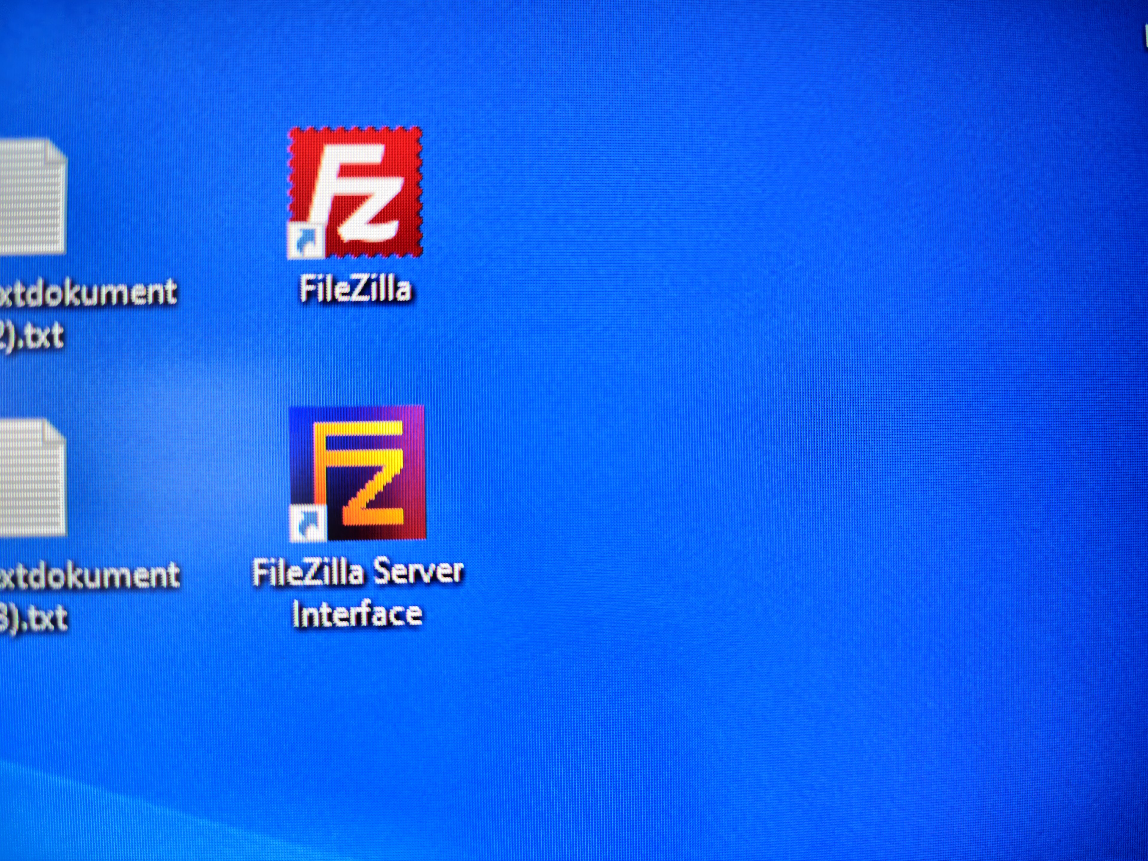

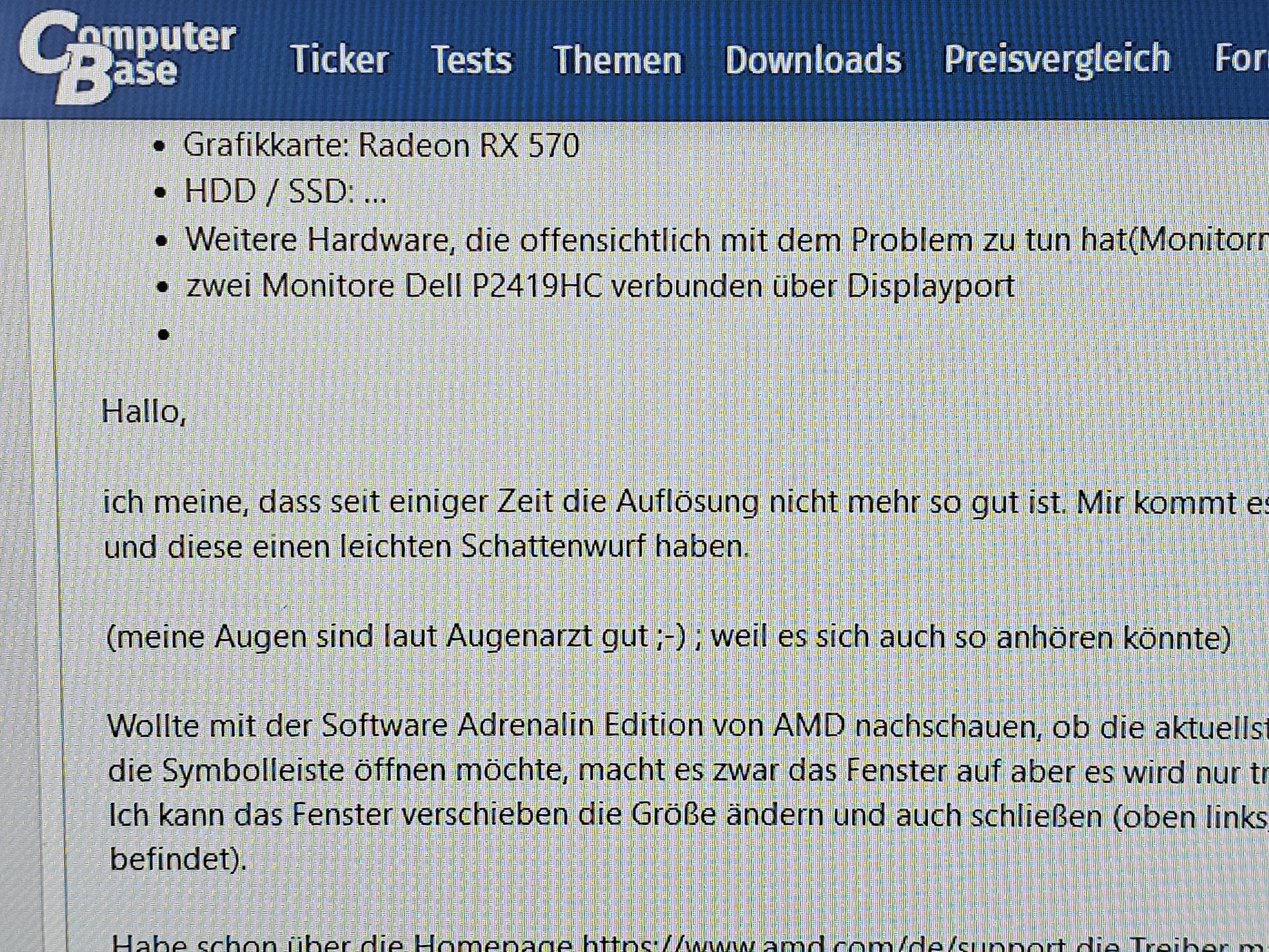

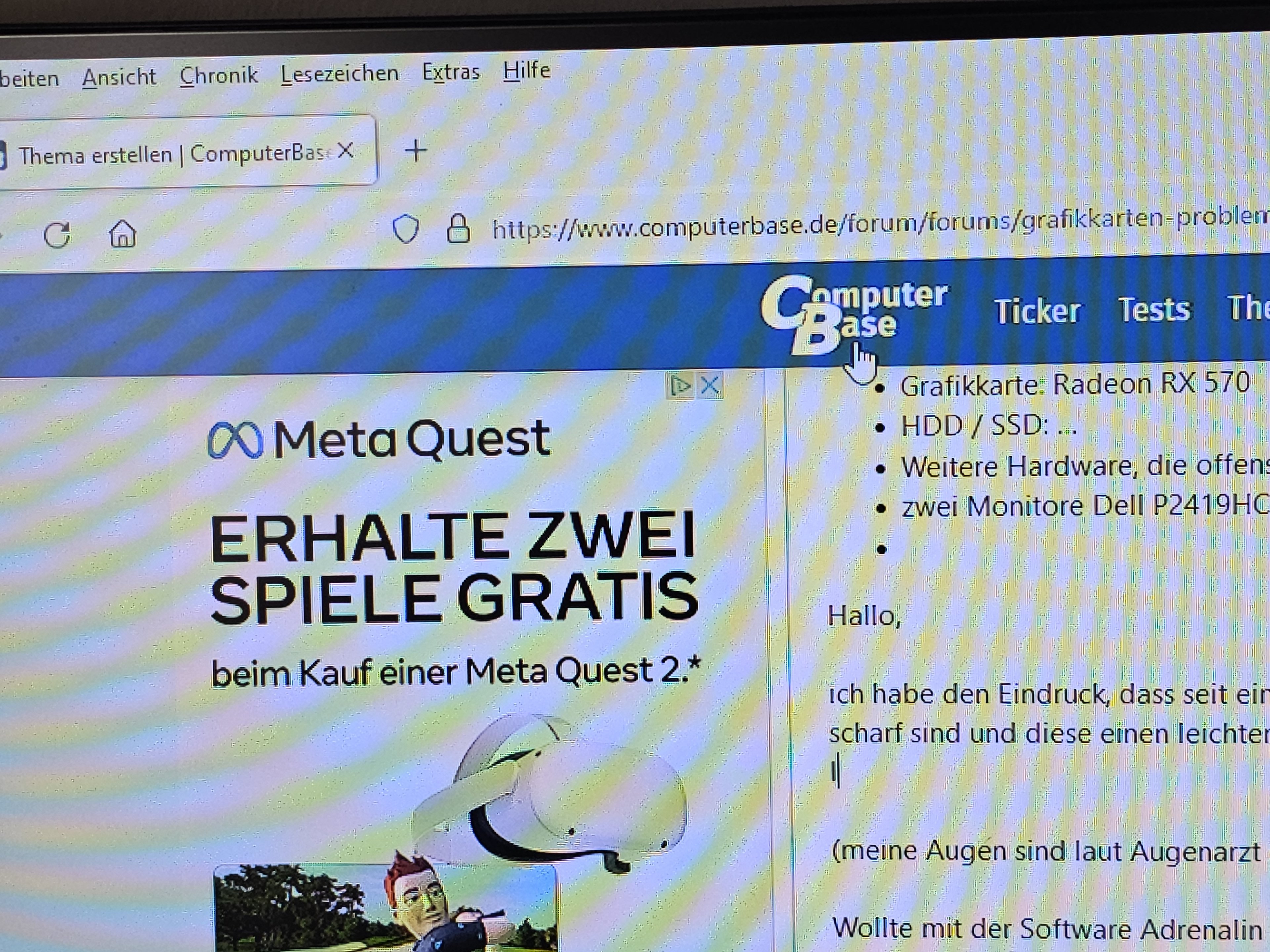

Hier ein versuch mit dem Handy. Ich hoffe man kann es erkennen.

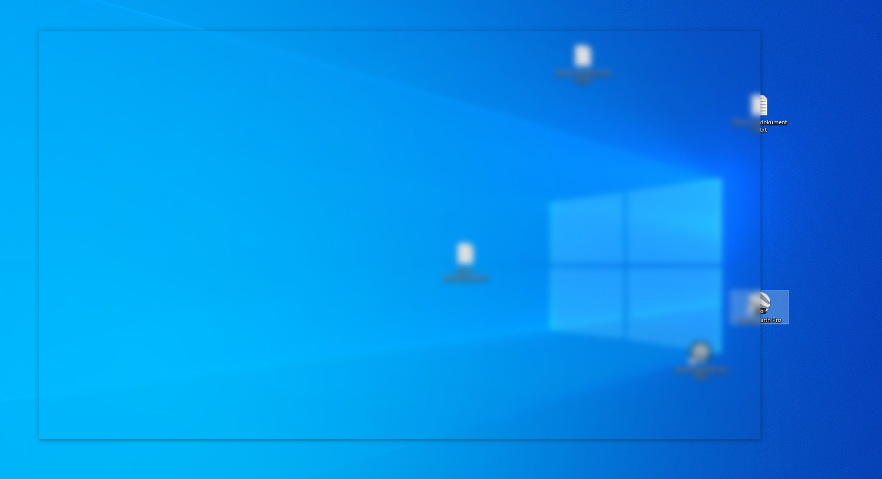

Das eine Bild vom gesamten Bildschirm; mit dem transparenten Rahmen (beim den oberen Bildern von vorhin) ist das bzgl. dem Adrenalin Problem.
Der Transparente rahmen ist ein WIndows effekt, der bei Fenstern in gewissen Situtaionen angewandt wird, das hat jedoch nichts mit der schrift zu tun, das der rahmen da einfach so steht und alles matschig macht ist ien bug irgendwo.
Auf den Fotos erkenne ich auch kein Problem.
Edit:
Was man anscheinend auf jeden fall sieht sind massive kompressionsartefakte, die schrift schient in der hinsich noch nromal auszusehen.

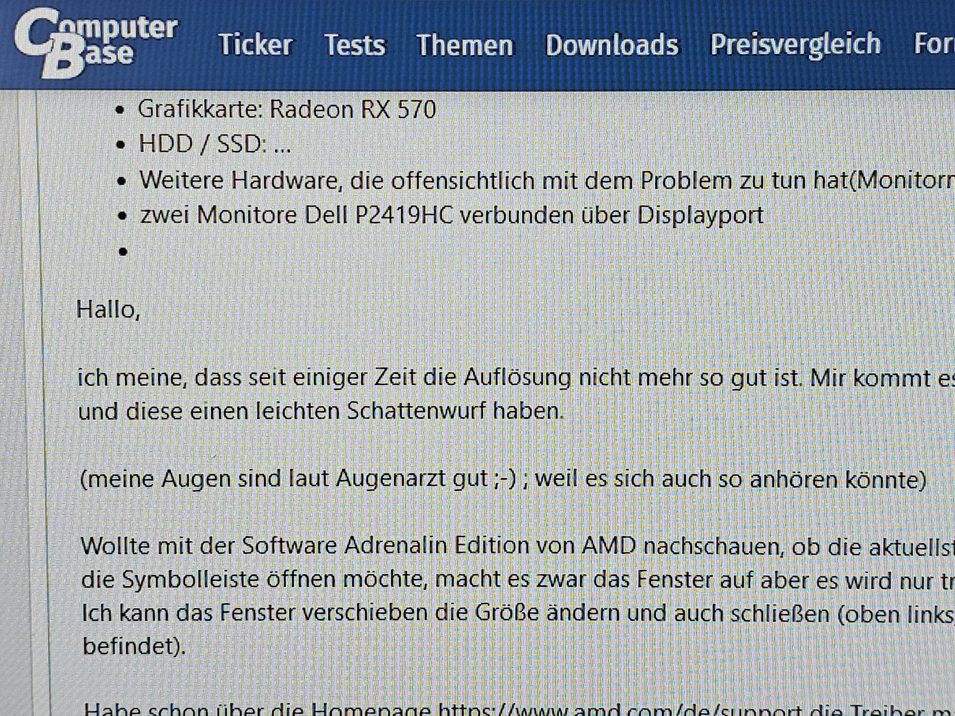

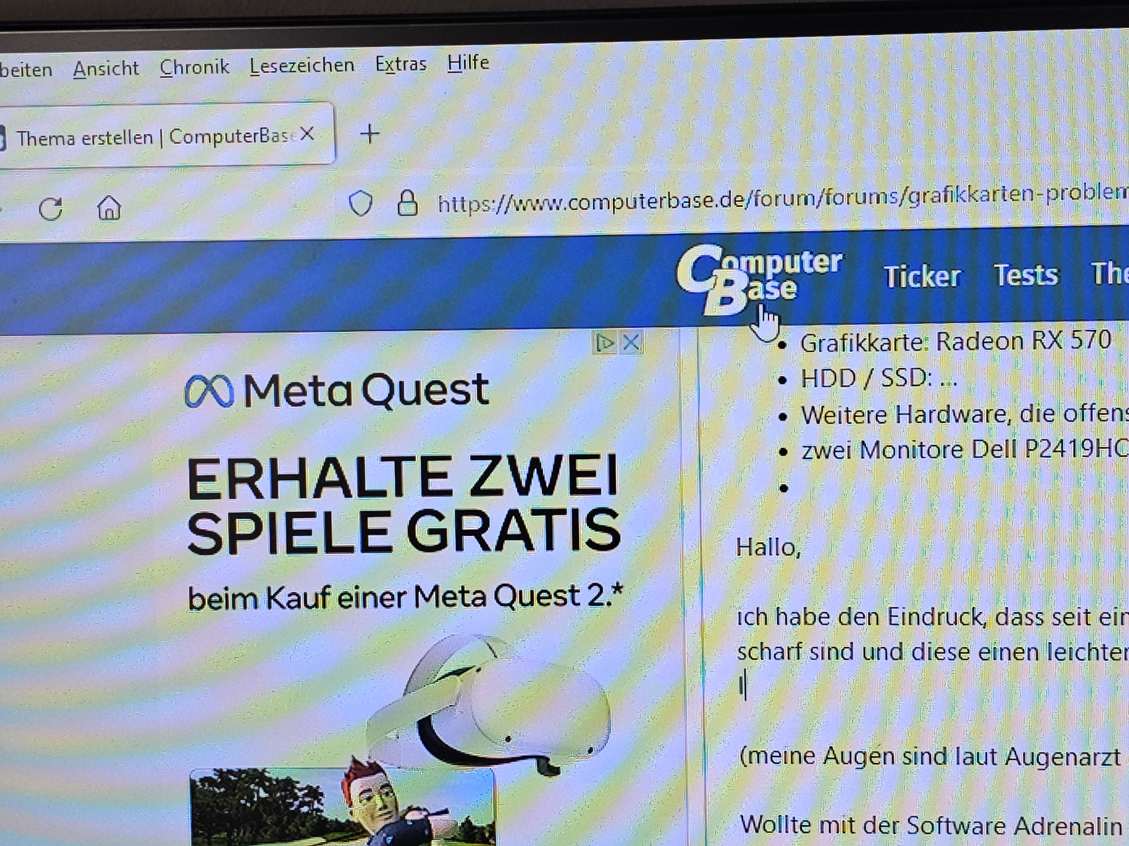

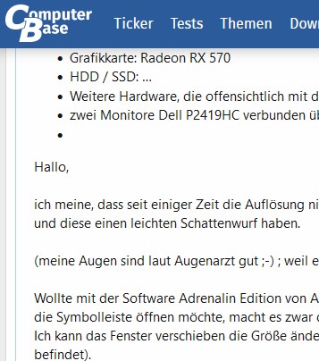

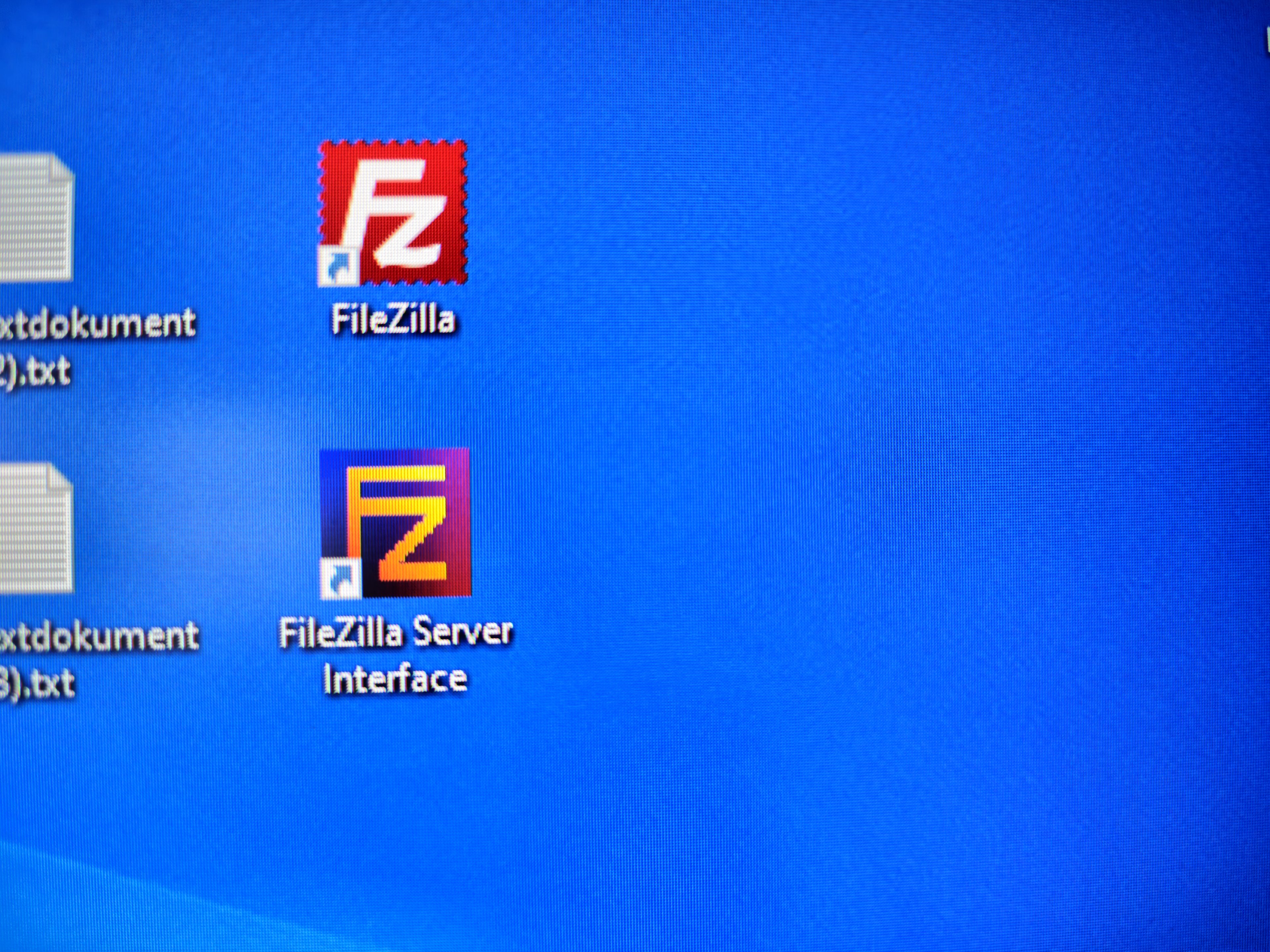

Hier nochmal ein Foto mit dem Handy vom Bildschirm.
Um den Text herum ist ein Schatten und vor allem das dunkelblaue ist körnig. Im Hellblauen fällt mir nichts auf. Je dunkler das Blau ist um so mehr helle Punkte (helleres Blau) ist mit dabei.
Leider kann man dies auf dem Foto nicht so gut erkennen.

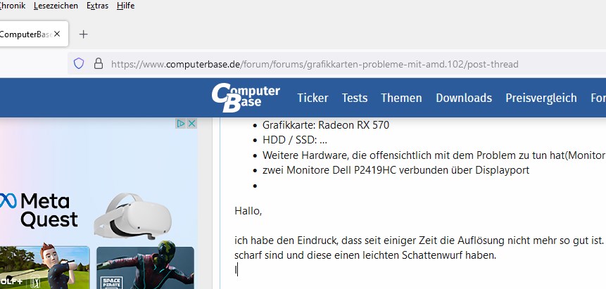

Hier nochmals ein Screenshot von dieser Forumsseite.
