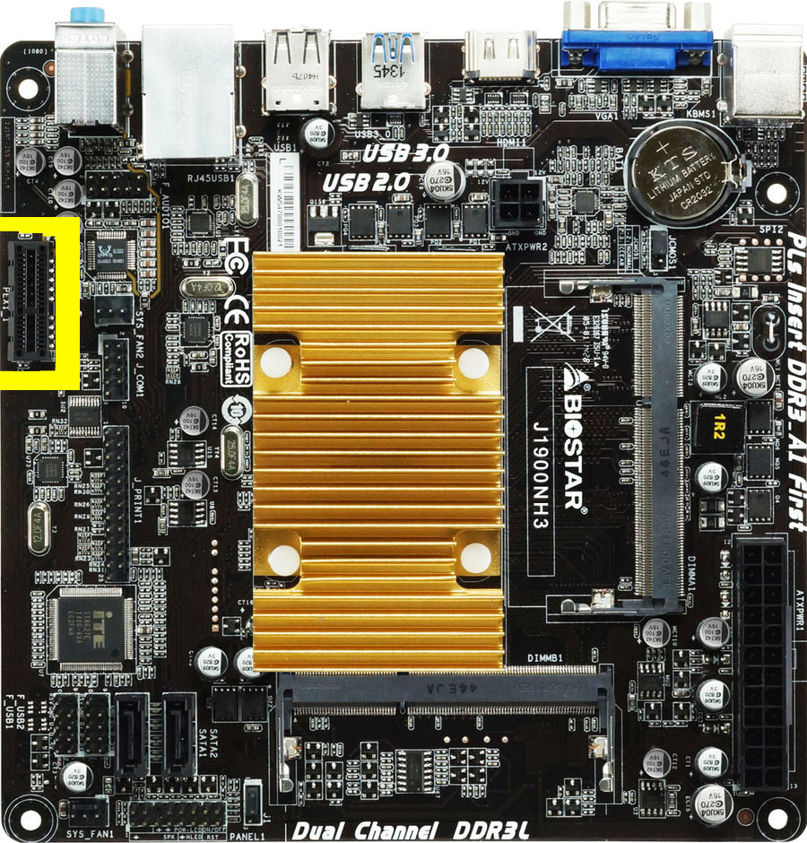

Hallo Forum!
Ich habe folgendes Board:
Link zum Motherboard
und nun fängt mein Problem an:
Linux läuft darauf nicht, weil es wegen der Grafik andauernd abstürzt.
Der Verkäufer verkauft dazu auch Grafikkarten, jedoch war ich beim Kauf dermaßen Pleite, dass es nur zum Standard-PC gereicht hat.
Nun würde ich gerne mal versuchen, eine Grafikkarte einzubauen, um zu sehen, ob Linux eventuell damit läuft.
Jedoch befindet sich auf dem Board ein PCI-Express 2.0 X1-Anschluss
(auf dem Bild links gelb umrandet)
Und ich habe Null Ahnung, wie man da eine Grafikkarte anschließt.
Ich kenne das nur, steck rein, Anschluss guckt hinten aus dem PC, und fertig ist. Aber eo ein winziger Anschluss, wo passt da die Karte rein. Denn wenn ich nach Grafikkarten schaue, haben die alle nur den großen Anschluss, und der passt da definitiv nicht rein.
Kann da jemand helfen und eventuell auch eine entsprechende Karte (für LINUX!) empfehlen?

Auch unter Windows macht der Rechner oft grafische Zicken. Aber ich habe ihn bereits eingeschickt und die konnten keine Fehler entdecken. Auch Tests mit Software haben nichts gefunden. Mir ist absolut klar, dass ich mich an dem Rechner verkauft habe. Aber nun klammere ich mich an jeden verfügbaren Strohhalm.

ist der anschluss nach hinten offen? Das sieht man nicht so wirklioch am Bild, ansonsten könnte man theoretisch jede PCIe Graka reinballern.

Theoretisch JEIN..... das Board ist sehr klein und sitzt ganz oben im Gehäuse. Ganz unten sind die üblichen Öffnungen nach hinten. Also der übliche Weg, in das Board hinein und hinten raus, ist nicht möglich.

Du hast nunmal keinen PC gekauft, sondern ein Notebook ohne Bildschirm von der Technik her. Da geht nunmal nicht mehr. Die GT730 ist die einzige Möglichkeit mit der es EVENTUELL gehen könnte. Ich würde aber erst mal die Fehler genau analysieren.

Hatte ich schon in diversen Linux-Boards gefragt. Speicher ist absolut in Ordnung, aber unter Linux friert der Rechner einfach ein. Es geht nichts mehr. Egal ob Manjaro, Ubuntu oder was auch immer. Das Problem ist unter Windows nicht. Jedoch startet er mal nur mit einem Monitor, mal versagt der HDMI und mal habe ich beim Booten wildes Grafik-Gewusel.

Nein die passt auch nicht. Nimm die Zotac GT 730. Musste halt Glück haben und sie gebraucht finden. Das Angebot ist da leider sehr eingeschränkt
Also wenn Du auch unter Windows "Zicken" erfährst, dann denke ich nicht, daß eine gesteckte Grafikkarte die Lösung ist. Egal ob das eingeschickte Mainboard "getestet" wurde (was manchmal auch bezweifelt werden darf).
Daß er "ein Notebook ohne Bildschirm" gekauft hat ist ja nun völliger Quatsch, auch nicht von der Technik her. Das ist ein stinknormales ITX Board mit üblicher PC-Technik. Der Celeron J1900 war nie für Notebooks vorgesehen.
Die Lösung für dich sollte lauten:
Ersetze das Mini-ITX Board und schau was passiert. Preislich kommst Du da praktisch genauso hin, wie mit dem PCI-E x1 Grafikarten Experiment. "Dumm" sind bei Dir die SODIMMs (Speicher), das schränkt Dich in der Wahl halbwegs aktueller Boards etwas ein bzw. es bleiben nur ein paar Braswell-Platformen übrig.

Am Ende noch die Bemerkung, daß nicht jede Distribution mit Bay-Trail (und auch Braswell) in Bezug auf die Grafik sauber läuft). Ubuntu oder Mint sollte da zum Testen die erste Wahl sein.
