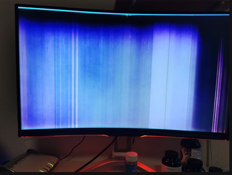

Hey,
ich habe folgendes Problem...undzwar wenn ich meinen PC hochfahre, kommen an meinem großen Samsung Monitor direkt heftige Grafik/Pixelfehler für ca 5min. (bis er warm wird wahrscheinlich) und dann verschwinden diese wieder und es läuft alles perfekt
Das ist mir davor beim älteren Bilschrim auch nicht passiert und bei dem anderen Bildschirm was ich noch angeschlossen habe passt auch alles einwandfrei
Ich bitte um schnelle und hilfreiche Antworten <3

Samsung LC49HG90DMRXEN​
müsste genau der Monitor sein
Bildschirm sieht beim Hochfahren wie bei diesem Bild aus
Sind nur beispiel Bilder wo ziemlich ähnlich aber sind ( wenn ich daheim bin werd ich alles ganz genau aufschreiben) sorry nochmal

Das ist kein Pixelfehler, das ist entweder LVDS Kabel zum Panel oder das Input Output Board defekt.
Möglich sind auch kalte Lötstellen, fehlerhafte Lötstellen etc.
Wie alt ist der Monitor? Dürfte mit Glück noch in der Garantie sein? In der Regel wurden diese Monitore Anfang 2021 verkauft.

Das hier oben deutlicher zeigen, kann auch ein Panelbruch sein, also physikalische Einwirkung.
Anständige Fotos sollten eine Selbstverständlichkeit sein, gerade in der Welt der Smartphones.

sind fehlerhafte lötstellen dann sichtbar wenn ich den aufschrauben würde
Keine Rechnung vorhanden...leider
anfangszeiten war es garnicht so schlimm und ging auch beim ein ausstecken vom DP Kabel wieder weg aber jetzt muss ich warten bis es weg geht
aus eBay damals geholt
falls es defekte Lötstellen sind... und die finden muss nicht einfach sein. Die sind irgendwo und dann sind das kleine, sehr kleine Lötstellen. Selber machen kannst du, wenn du keine Erfahrung hast, vergessen.

Wer sagt das du da etwas sehen würdest? Wenn wirklich das Panel gebrochen ist kannst du da eh nicht mit nem Lötkolben ran. Entweder Rechnung beschaffen oder als Defekt abschreiben, mehr Optionen seh ich da nicht.

Wenn Du diese Frage stellst solltest Du davon absehen den LCD aufzuschrauben. Der Grossteil des Huehnerfutters wird in SMD ausgefuehrt sein und nachloeten (sofern es wirklich dieses Problem ist und Du die Uebeltaeter findest) braucht nebst der Erfahrung auch passendes Equipment. Ausserdem ist es fuer eine effiziente Fehlersuche vorteilhaft das Service Manual zu haben damit man gezielt das Problem einkreisen kann.

tippe mal auf Netzteil, wenn er nach gewisser Zeit normal läuft, zuerst kommen da immer Elkos in Betracht, die kann man auch selbst wechseln
