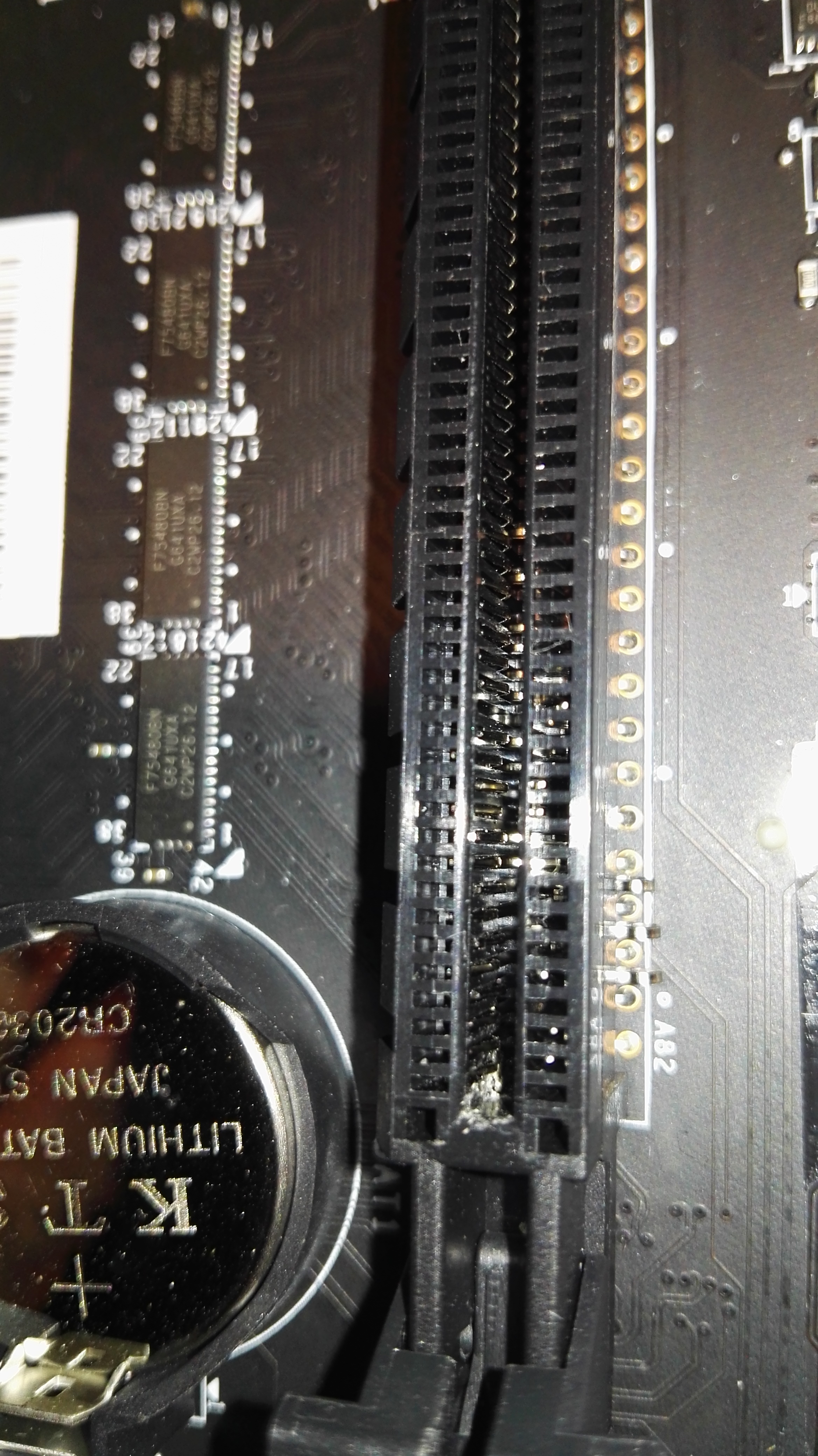

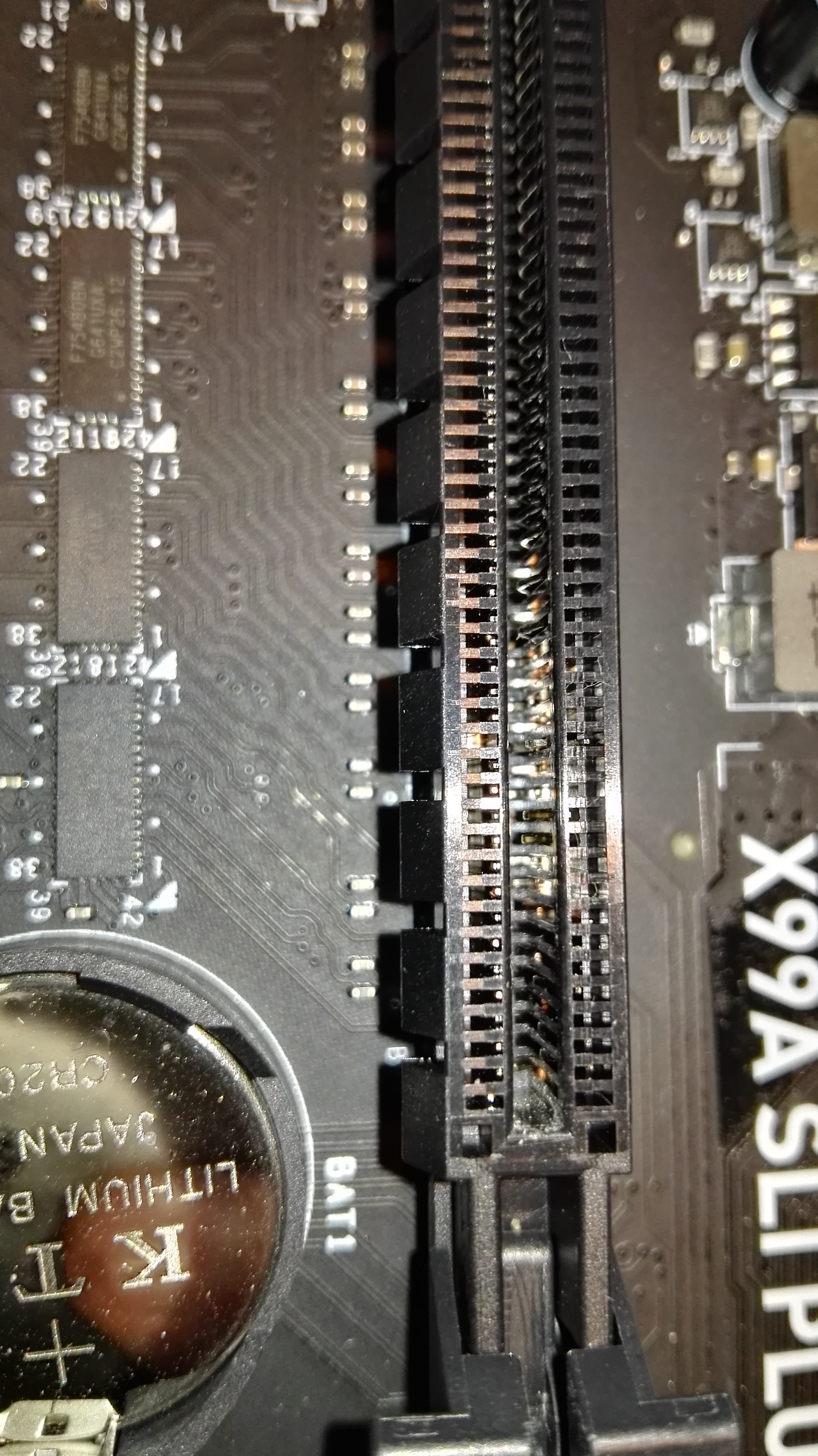

Hallo
ich habe mir bei Ebay ein Mainboard gekauft da mein altes Board wohl die Spannungswandler kurz vor Tot hat
habe alles zusammen gebaut eingeschaltet und nach ein paar Sekunden 1 langer 2 kurze Piepen
Laut Handbuch sind es die Ram´s
alle Riegel raus PC an er piept direkt (gut weil normal )
dann ein Riegel rein wieder 1 lang 2 kurz
stecke ich den Riegel in den Slot daneben piept garnix kein Bild nix passiert Lüfter laufen einfach aber kein Bild kein Piep
anderen Ram getestet ( anderes Kit ) leider gleiche Problem
hab dann wieder alles ausgebaut alte Board rein startet direkt phne Probleme
habe jetzt leider auf den Board im ersten Grafik Slot 10 verbogene Pins gesehen ( sind mir leider vorher nicht aufgefallen ) können die dieses verhalten mit den Ram Slots verursachen ? ( Cpu Sockel sieht ok aus )
da der Verkäufer sich leider sehr aggresiv weigert das Board zurück zu nehmen hoffe ich das man es irgendwie repariert bekommt
MSI x99a Sli Plus
5930K
4x8 Gb Hyper X 3200
das alte Board ist genau das gleiche
kannst vergessen.
Dann hol das Geld halt über Paypal zurück
Klar, du hast kein Problem mit deinen RAM-Slots, sondern das Board wird durch die PCIe kurzgeschloßen (welche übrigens zur CPU hingehen)
Und die CPU-Pins?
Wie sehen die aus?
Wenn mit Paypal bezahlt dann eben Fall darüber und fertig, Board hat ja wohl eindeutig Mängel.
Das Mainboard piepst einfach irgendwie, weil es den Fehler nicht kennt. Du hast einen Kurzschluss und keinen Bauteilfehler. Sowas kann das Board nicht richtig diagnostiezieren. Die Piep-Codes sind hier nicht sinnvoll.

Sieht nicht gut aus da fehlen ja sogar einige Pins wenn ich das richtig Sehe . Wenn möglich zurück geben sonst
leider Pech gehabt und Lehrgeld bezahlt.
Fall eröffnen und Geld zurück holen.
Die einzige Reparatur wäre es, den Kurzschluss mechanisch zu beseitigen und den zweiten PCIe 16er Slot für die Karte zu nutzen.

Was du noch probieren kannst, wäre zu versuchen die verbogenen Pins möglichst auseinander zu drücken, damit sich diese nicht mehr berühren und den zweiten Slot auszuprobieren. Sonst sehe ich auch hier keine Hoffnung.

hab gerade gesehen das da auch ein paar pins drausen sozusagen verbogen sind :( boar das ärgert mich ich hab alles kontroliert und gerade das überseh ich -.- verdammt
er meint jetzt 100€ würde er zurück geben ( 120 hab ich gezahlt ) weil ich es angeblich kaputt gemacht habe ...

Da ist der PCIe Slot abgerissen und wieder draufgesetzt worden... seufz
P.S. Ich würde auch die 100€ nehmen. Das restliche Geld wird das Theater nicht wert sein das da vielleicht noch kommt.
Reaktionen: Fuchiii, Akula und rg88
Exakt. Karte wurde nicht entriegelt und dann mit Gewalt rausgerissen, samt dem Slot. Anders kann man so einen Schaden gar nicht verursachen.

Also so wie das auf dem Video aussieht hat der Verkäufer wohl mit Gewalt den Slot umgebogen. Etwas ähnliches habe ich mal bei einem Freund gesehen dem beim transport im Auto der CPU Kühler auf die Grafikkarte geknallt ist und so auch den Slot geschrottet hat.
Nimm die 100€ und belass es dabei, besser als nix ist halt dumm gelaufen.

wenn du das Board behalten willst:
Das Plastik des Sockels komplett raus reißen.
anschließend alle Pins mit einem guten Elektronikerseitenschneider unten abzwicken und dann den 2. PCIex16 Slot verwenden.
Oder anschließend einen neuen Slot einlöten, das sind ja 0815 Standard Bauteile.
Reaktionen: cruse
Nimm die 100€
Entferne den Plastikslot, trenne ALLE Pins vorsichtig mit einem Seitenschneider ab. Nimm den nächsten vollwertigen 16x Anschluss.
Freu dich über ein 20€ X99 Board :D
Der Typ ist zwar ein Arschloch vor dem Herrn, aber effektiv hättest du es nicht günstiger treffen können^^
