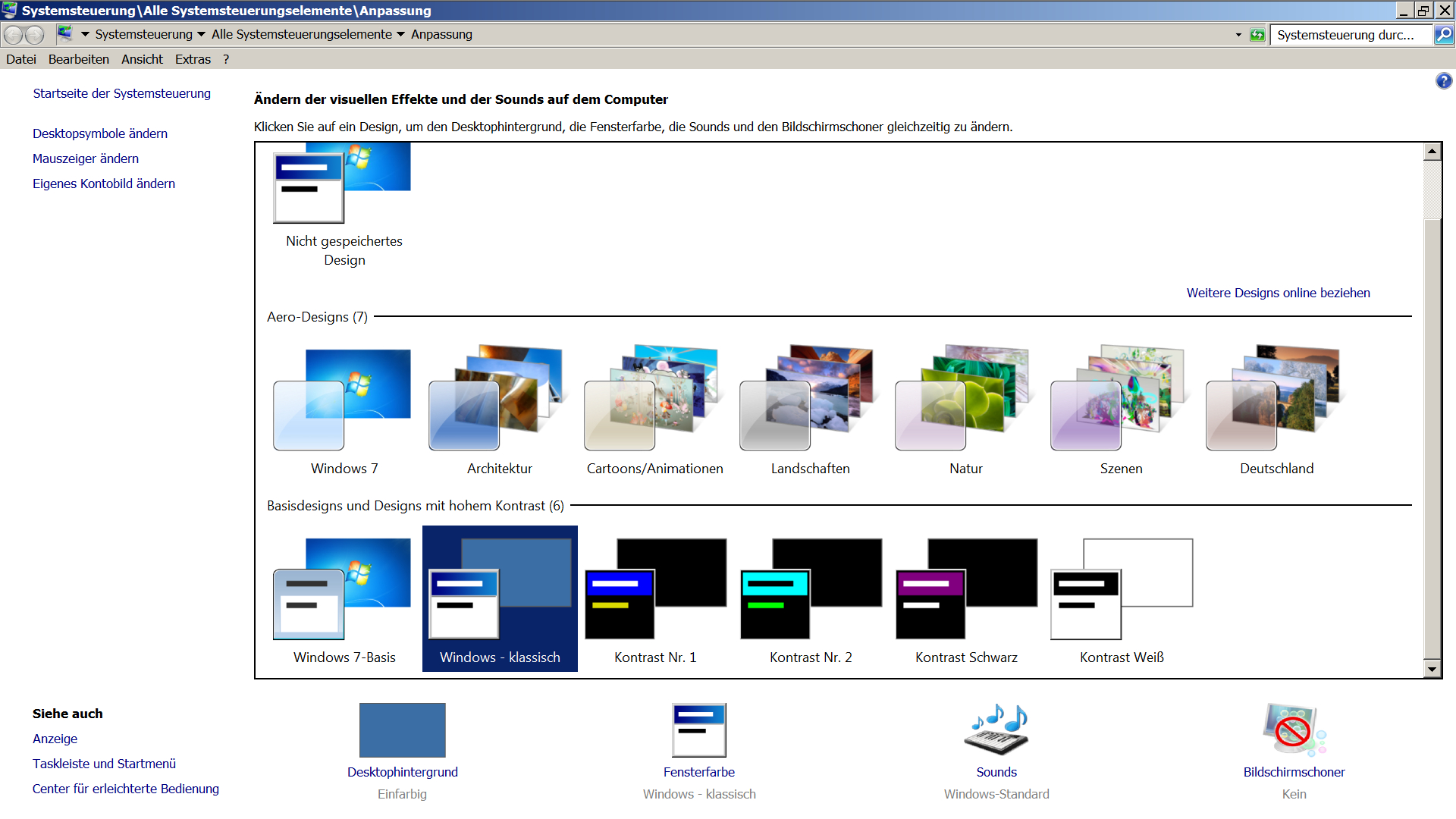

Dieses Aero sagt mir nicht viel, ich lese das grade nur unter den Designs, in der Systemsteuerung. Diese Designs sind aber alle eher hässlich (für mich). Ich nutze das darunter, das klassische Design. Woran erkenne ich denn das diese Aero aktiv ist (das scheint ja zu reichen)?
Mir ist nicht bekannt, dass man Aero aktivieren kann ohne ein Aero-Design auszuwählen. Ohne ein Aero-Design ist der DWM nicht aktiv und es gibt keinen VSync auf dem Desktop.
@BlubbsDE
Nachdem ich nun etwas im Internet gesucht habe: Mit diesem "Aero" scheinen doch die Designs gemeint zu sein!? Das steht zumindest überall. Aero lässt sich scheinbar nur über diese vorgegebenen Designs aktivieren? Die sind so pottenhässlich und nicht wirklich anpassbar. Ich möchte nicht wirklich "ein glasähnliches Design oder transparenten Fenster". Da spricht mich das klassische Windows-Design viel mehr an. Und darunter kann man dieses Aero nicht aktivieren?

Danke euch soweit für die Informationen. Dass das mit dem Vsync an diesen Designs liegt (oder an diesem Aero halt) damit hätte ich ja nie gerechnet. Was für eine ... fragwürdige Design-Entscheidung bei Windows 7. Leider kann ich unter Aero das Design absolut nicht so anpassen wie ich es gewöhnt bin. Windows 10 möchte ich mir deswegen aber nun nicht installieren.

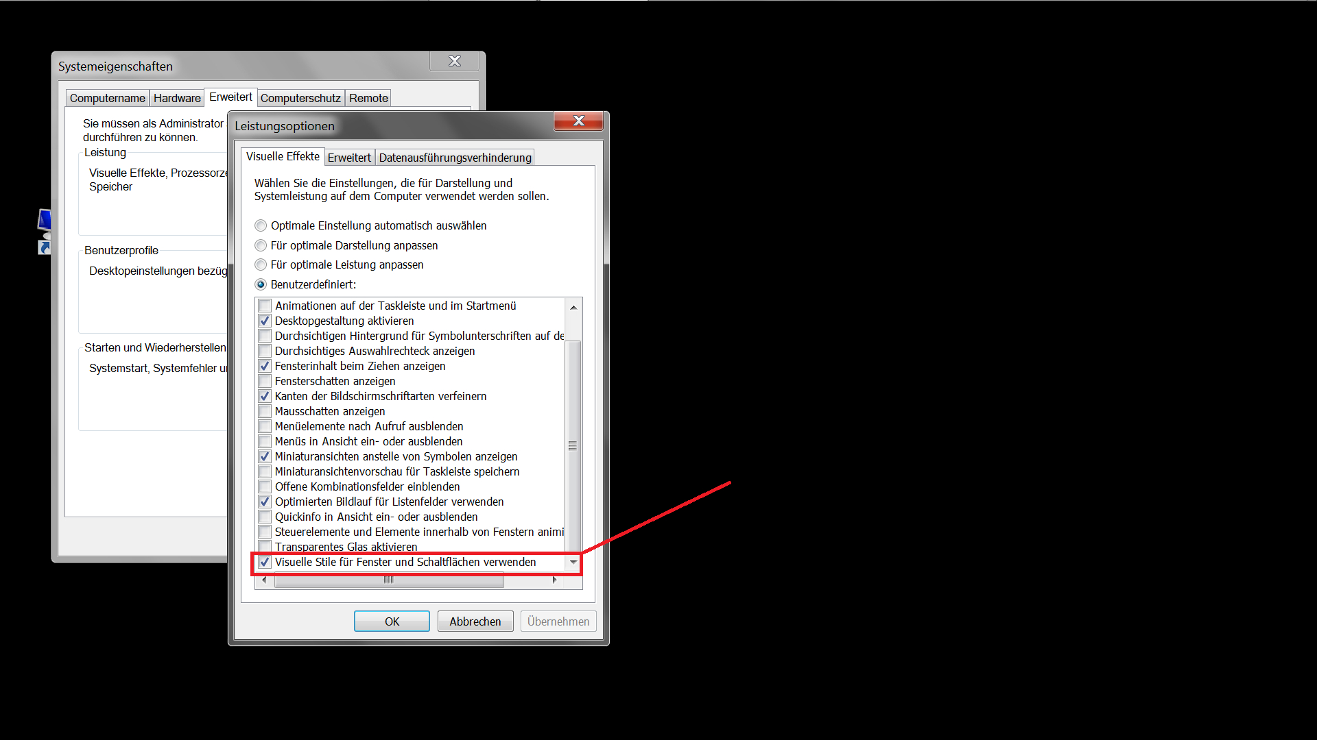

Anbei habe ich mal einen Screenshot gepackt, die Option ist rot eingerahmt woran alles hängt. Wenn ich ein Aero-Design auswähle und dann anpasse, sobald ich diese Option deaktiviere wird wieder das klassische Design eingeschaltet. Und an dieser Option liegt es dass nun alles so hässlich wirkt und sogar die Buttons anders aussehen. Selbst im Firefox-Browser bekomme ich dadurch die gewohnten Farben nicht mehr hin und das Logo, rechts oben in meinem Browser-Design, wird von diesen hässlichen Window-Buttons verdeckt.

Zu meinem Thema: Diese Aero-Designs sehen absolut scheusslich aus, meiner Meinung nach. Grade ältere Programme werden damit in die Schriftart unleserlich/verwaschen dargestellt und auch zerissen, wobei letzteres wohl eine Kombination ist aus dem Design und meinem unter Windows eingestellten höheren Schriftgrad.
Wenn ich nun im Fenstermodus das Spiel Fallout 4 starte dann werde ich nicht gefragt ob ich Aero deaktivieren möchte. Ich schätze mal das kommt wegen dem Fenstermodus!? Kann ich das manuell irgendwie zuvor deaktivieren, so dass Vsync trotzdem funktioniert?
Edit: Hat vielleicht jemand eine Idee warum mit dem Aero-Desin nun plötzlich vieles so "verwaschen" wirkt? Auch ganze Slideshows, die ich mit IrfanView erstellt hatte, wirken teils groß und verwaschen (die Schrift sowie auch die Bilder selbst). Das dürfte doch eigentlich gar kein Einfluss darauf haben, hat es aber leider. Auch ist z.B. der Windows-Startbutton von der Taskleiste nicht automatisch ausgeblendet in den Slideshows (was zuvor unter dem klassischen Design alles nicht so war).
