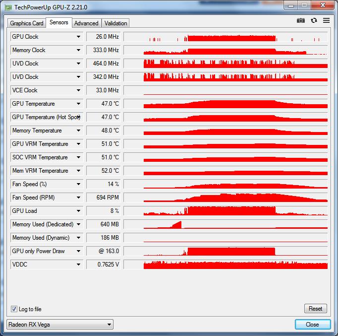

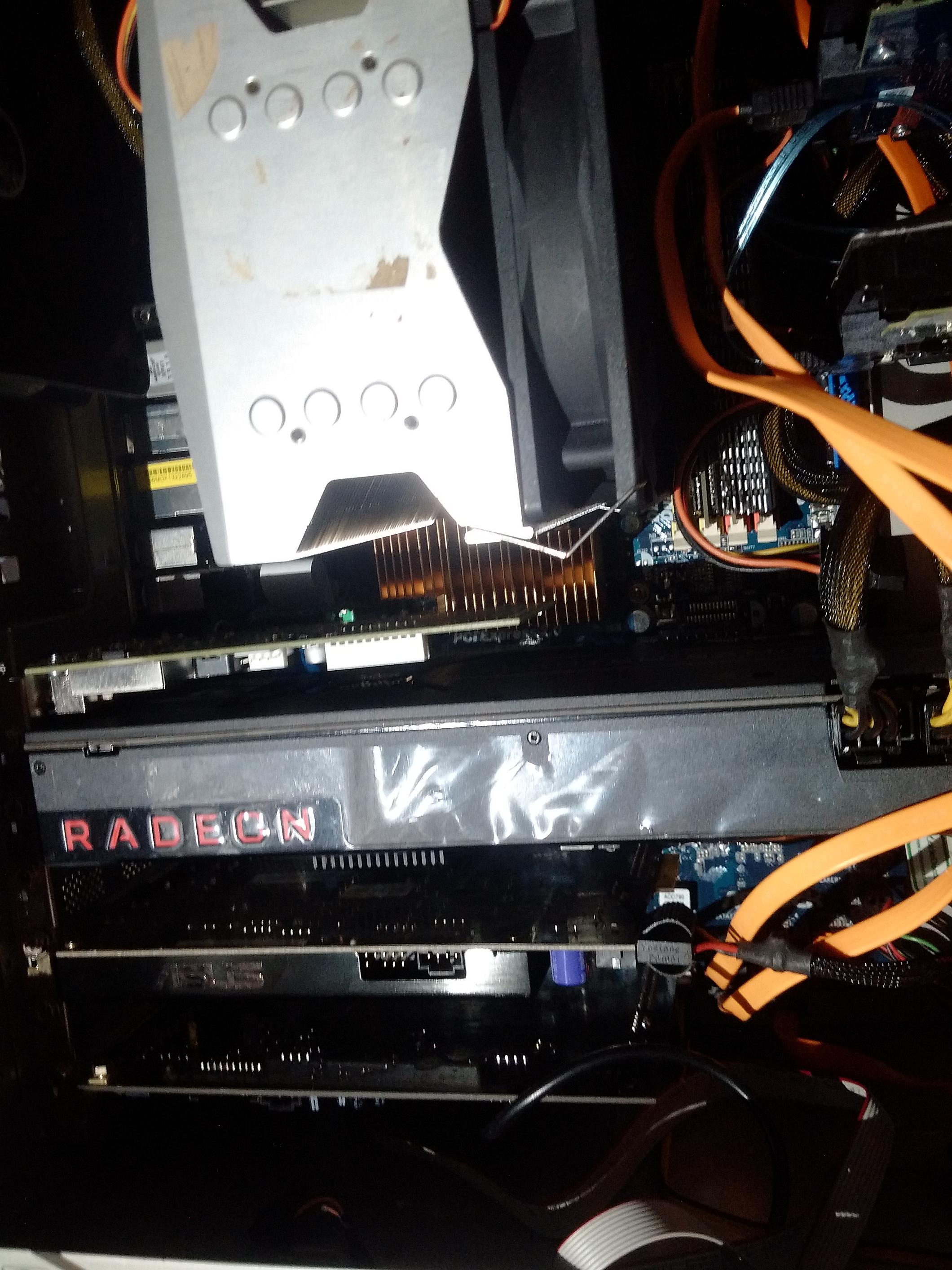

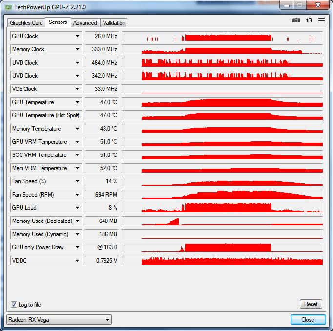

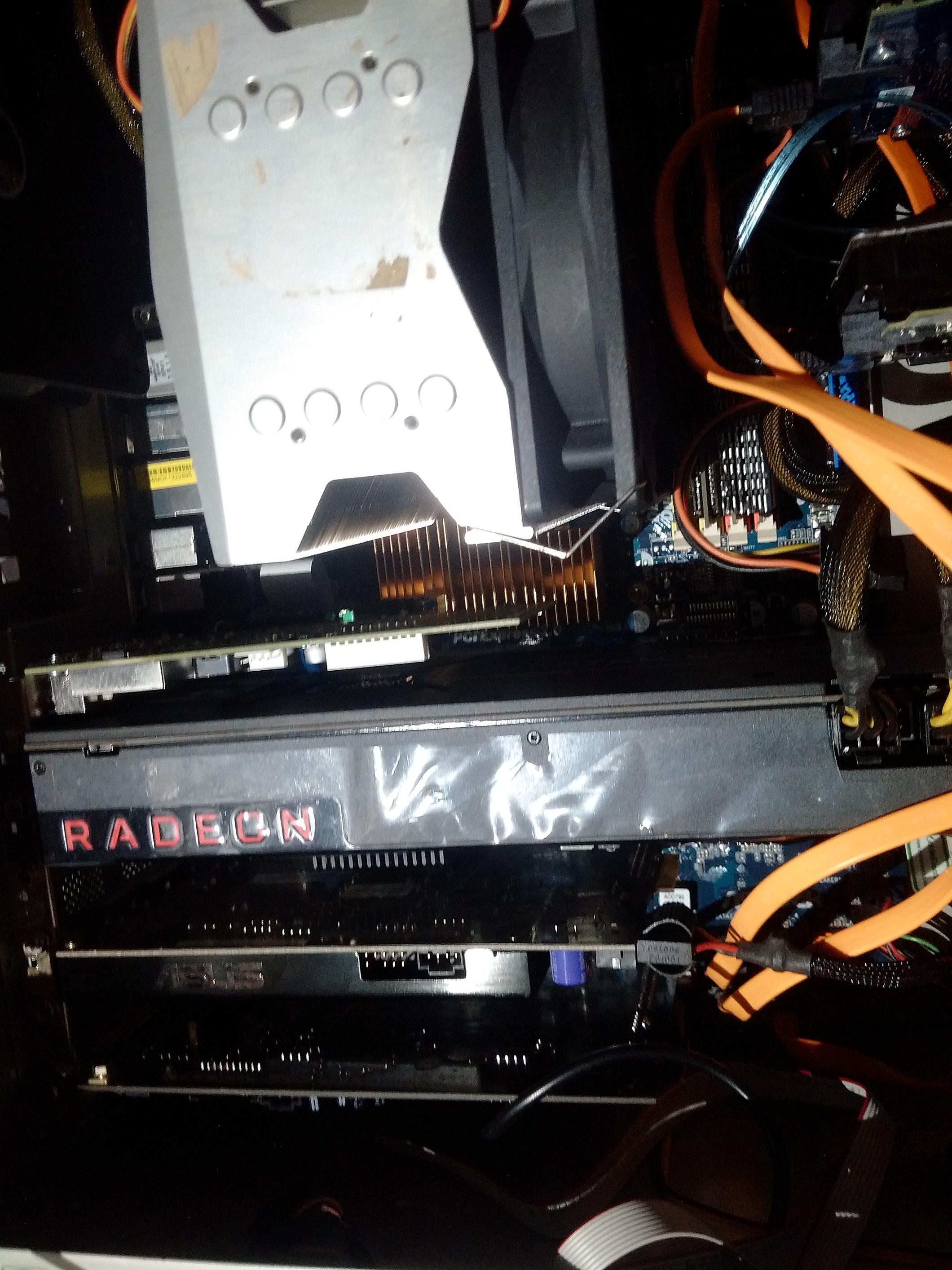

In meinem System läuft die VEGA 56 mit dem Seasonic S12 550W. Das Netzteil ist mittlerweile 10 Jahre alt und hat fast seine 50000 Betriebsstunden runter.
Es gibt Lastwechsel, wo das träge Voltcraft Energycheck 3000 kurzzeitig nur 0W anzeigt. Insgesamt gönnt sich die VEGA 56 die momentan verfügbaren 225W aus allen angeschlossenen Schienen plus undefinierbare Lastspitze und das Netzteil hat keine Probleme die angezeigte Gesamtlast ohne Abzug der Blindleistung von schwankenden 380-450W über Stunden stabil zu liefern. Wären damals 2x8PCIe Stecker vefügbar, würde das Seasonic Schaltungsdesign in der 650W Ausführung auch das bewältigen. 300W angezeigte Last beim Einschalten, die bei den Einschaltströmen höher ausfallen bis zum ersten Greifen der Energiesparfunktionen stellen für das 550W Netzteil selbst kein Problem dar.
Unter Superposition sieht es mit gemischter UVD Nutzung in 1080p Extreme so aus. GPU Takt liegt laut Superposition bei 13xxMHz mit leichten Wechseln zwischen 1200/1400Mhz und die Karte geht in den fordernden Szenen auch mal in den letzten P Modus. Das Voltcraft zeigt übrigens in der Benchmarkspitze 436W an.
Wirklich gute Netzteile sind keine Unterhosen, die man ständig wechseln muss nur um Goldkrokant+ über seine blinkende PC Wurst zu ziehen. Es ist aus fachtechnischer Sicht ehrlicherweise bedauerlich, was der mittlerweile abgefahrene Gaming RGB Zug an technischen Modularmüll auch bei der Stromversorgung hervor bringt, aber nicht mal die grundlegende Hardware mit stabiler Spannung versorgen kann, wenn es kein blinkender RGB Rotz im mA Bereich ist.
Im Übrigen habe ich selbst an die RX580 als Kauf nach gedacht, ging aber im Bezug auf die Anschlüsse gleich zur Vega. Ich mache mir da eher Gedanken, wenn mir das alte Seasonic mit echten Alterserscheinungen wirklich aussteigt, welchen Netzteil Blender ich mir alternativ kaufen soll, wenn sogar Seasonic das Focus Plus aufgrund von schnellen Lastwechseln überabeitet hat und dieser Marketingmüll in schöner Verpackung daher kommt. Anstatt Kulturbeutel für die Kabel beizulegen, hätte man einen Müllbeutel oder eine Kotztüte beilegen sollen.
