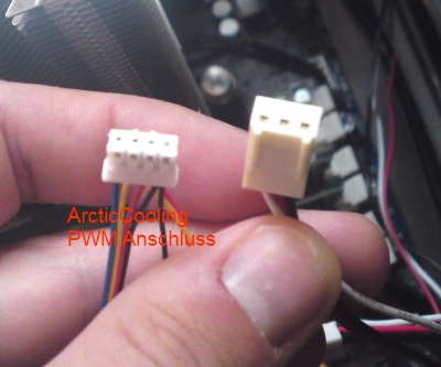

So hab jetzt den Arctic Cooling twin Turbo drauf geschraubt. Seit dem hat die GPU nur noch 29° anstatt 46° im Leerlauf, und die Grafikkarte ist nicht nicht mehr hörbar. Bin sehr zufrieden damit.
Unter Vollast (Furmark) steigt die Temperatur mit 7V Spannung nicht über 50°. Dass ist ja für ne GPU voll im Rahmen.
Das einzige, was mich jetzt noch ein klein wenig stört ist, dass ich den PWM Anschluss vom TwinTurbo nicht ans Mainboard anschliessen kann. Weiß jemand, obs da einen Adapter gibt?
Ich hab mal ein Foto angehängt. Im Moment kann ich nur den Festen 7V / 12V Anschluss nutzen, der mitgeliefert wurde. Ich würde aber gern den Mainboard PWM anschluss nutzen, weil ich den über Speedfan regeln kann...
Der Anschluss passt leider auch nicht auf die Grafikkarte. Gainward benutzt einen 2-Pol Stecker.
