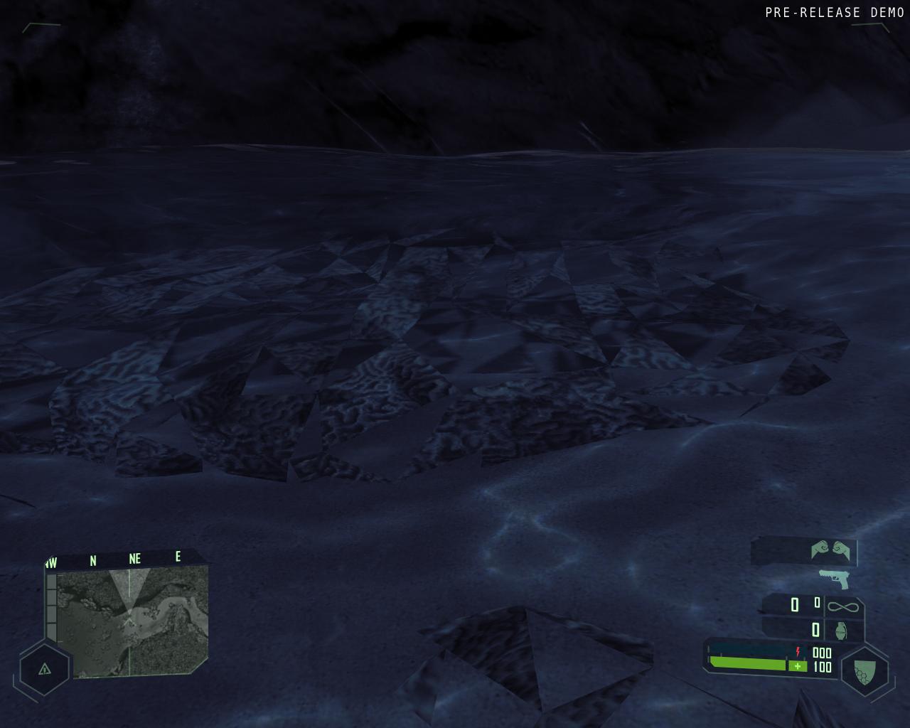

Ich hab die Crysis Beta jetzt mal unter Windows XP ausprobiert und da bekomm ich auch solche Grafikfehler.
Unter Vista 64 Bit hab ich nur diese weißen Pünktchen auf manchen Textruren, von dem ich schon ein Bild angehängt hab.
Welches OS benutzt du?
Wie schon gesagt hab ich meine Karte auch übertaktet. Entweder sind unser beider Karten im Arsch oder beide sind funktionsfähig.
Wenn sie kaputt sind, haben wir wohl echt nen schlechten Chip erwischt.

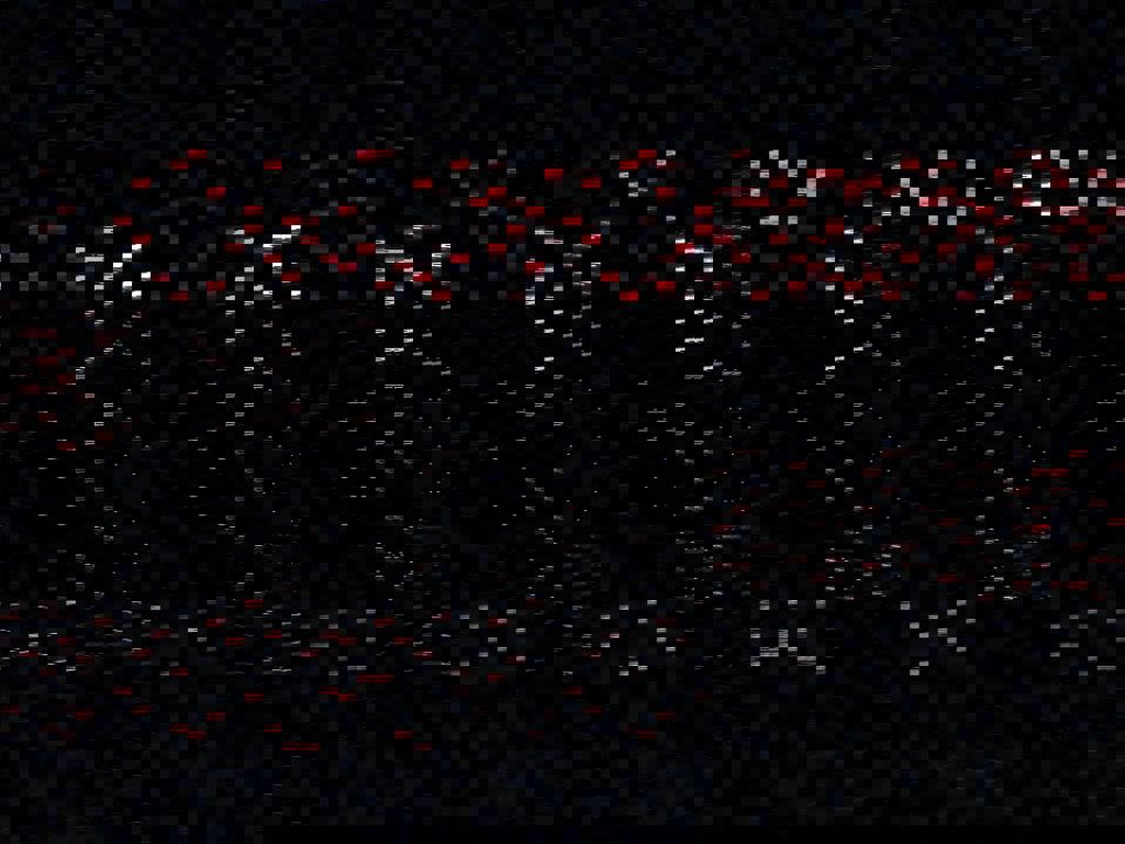

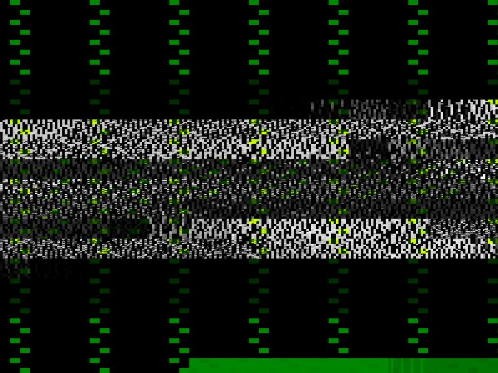

Verdammt. Selbst in der Vollversion noch diese Fehler.
