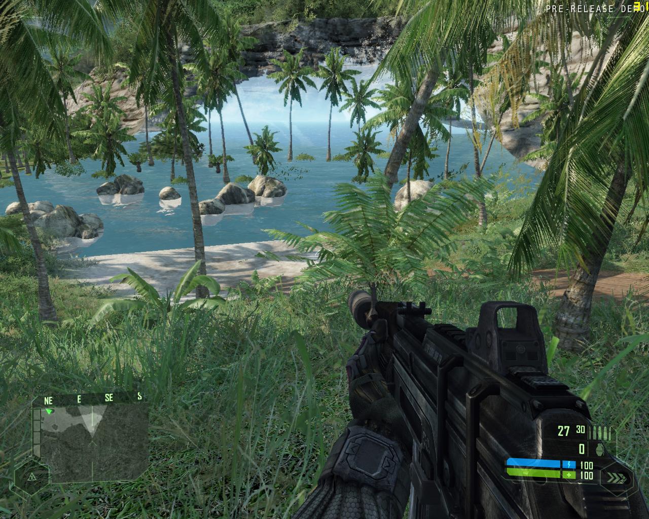

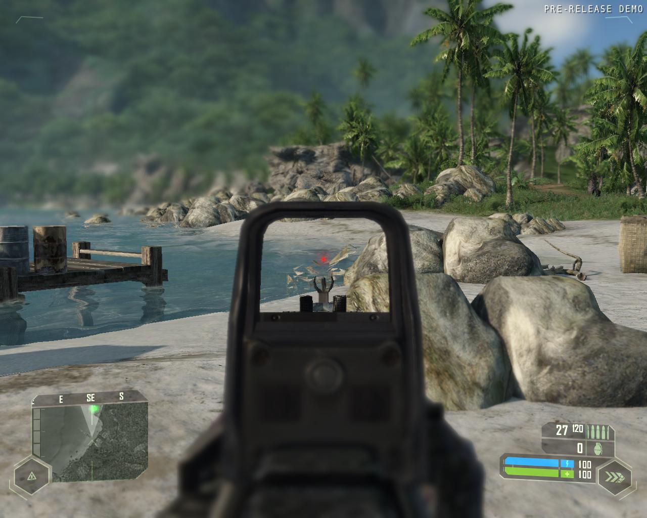

Ich hab weiße Pünktchen auf manchen Texturen (Bild hab ich angehängt).
Die sitzen nicht still, bei Bewegung gehen sie weg und tauchen wo anders wieder auf.
Ob die durchs Übertakten kommen kann ich nicht sagen. Hab davor nicht so genau darauf gemerkt.
In Anderen Spielen, auch anderen DX10 Spielen kann ich jedenfalls überhaupt keine Fehler verzeichnen.

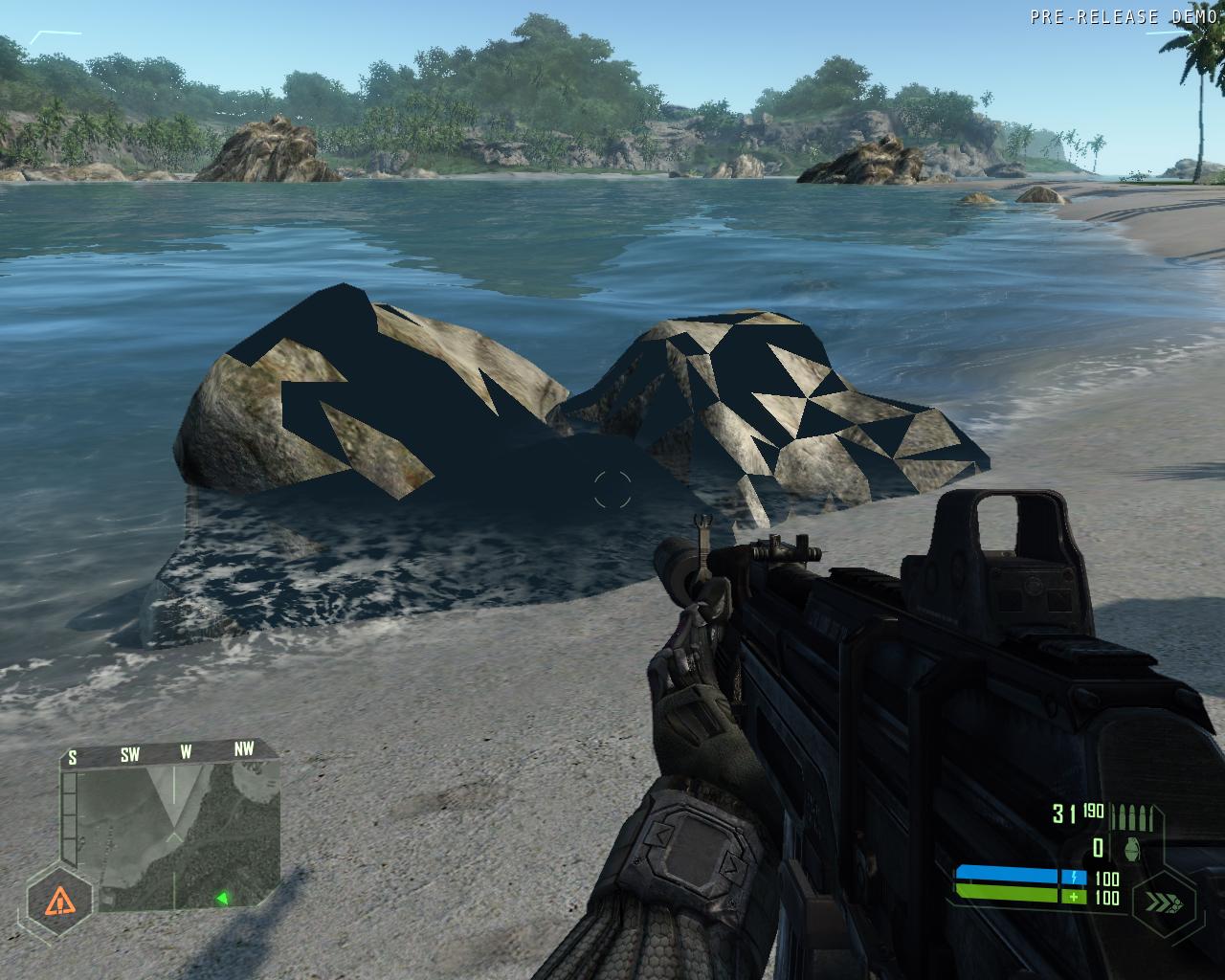

also das sieht so aus:

heyho,
normal?? musst mal genau hingucken :D
also habe mit dc alle treiber usw runter geworfen und mal den neuen omega drauf gemacht... alles beim alten... crysis auch schon neu installiert!
hier noch mal welch zu...
