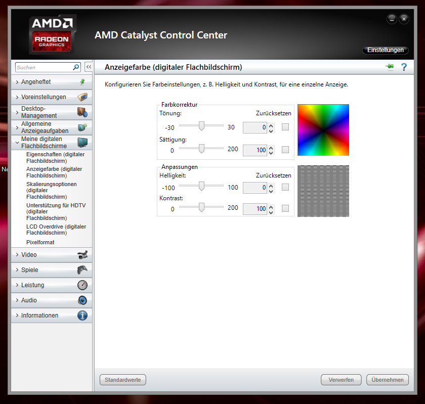

Das liegt an einer falsch eingestellten Farbtemperatur von 6400 Kelvin. Richtig wäre 6500 kelvin.
Also im Catalyst Control Center, "Meine digitalen Flachbildschirme", "Anzeigefarbe", unten den Schieber für die "Farbtemperaturregelung" nach rechts auf "6500 K" einstellen und "Übernehmen" anklicken.
Gibts bei mir nicht die Option....:rolleyes:
Mussu auch nen Häkchen für Alternativer Betriebsmodus bei eigenschaften rein machen :-)
Du scheinst mehr zu sehen wie ich.....den ich sehe keinen Haken den ich setzen kann. Eigenschaften sehe ich auch nirgends..;)
