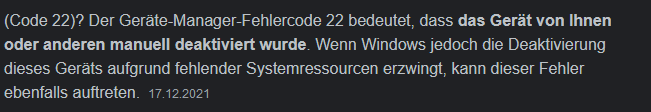

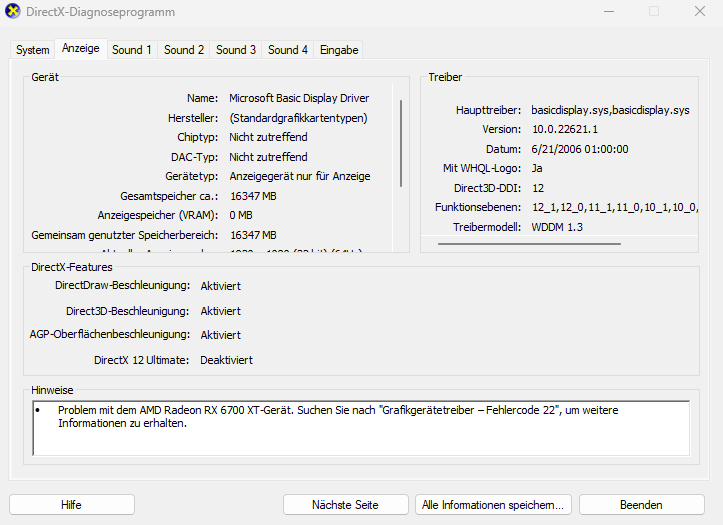

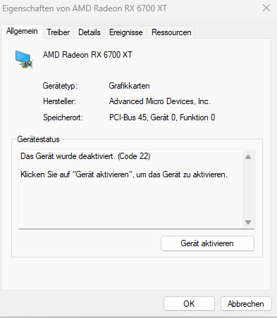

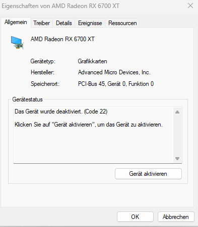

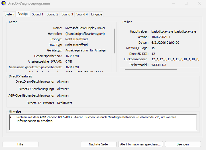

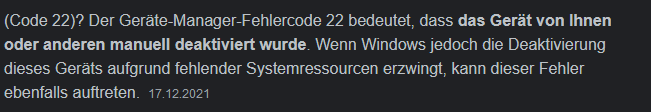

... Die Grafikkarte wurde laut meiner Recherche vom System deaktiviert. Heute morgen fiel mein 2. Monitor ( Altes Medion Modell) ganz Plötzlich aus. ich ging davon auch er habe nun den Geist aufgegeben. Dieser ist per HDMI an der Grafikkarte angeschlossen.
Ich habe recherchiert. Meine erkentnisse füge ich als Screenshots an. Die Frage ist, kann ich jetzt ohne mir sorgen zu machen die Grafikkarte einfach wieder versuchen zu aktivieren ?

Ist denn der Monitor ausgefallen weil er defekt ist oder geht er nur nicht an, weil er von der Grafikkarte kein Signal bekommt. -> die ist ja deaktiviert.
Ich würde den aktuellsten Treiber laden und installieren, neustarten und wenn die Grafikkarte nicht schon wieder automatisch aktiviert ist, sie manuell wieder aktivieren.
Edit: Wie kommst du überhaupt zu dem Bild? Deine CPU hat ja keine Grafikeinheit. Läuft dein Hauptmonitor, wenn er an der Grafikkarte angeschlossen ist?
Alten Treiber mit dem Cleanup-tool von AMD deinstallieren, neuen Treiber herunterladen und installieren. Im Bios Einstellungen gemacht, die da mit reinspielen könnten?
