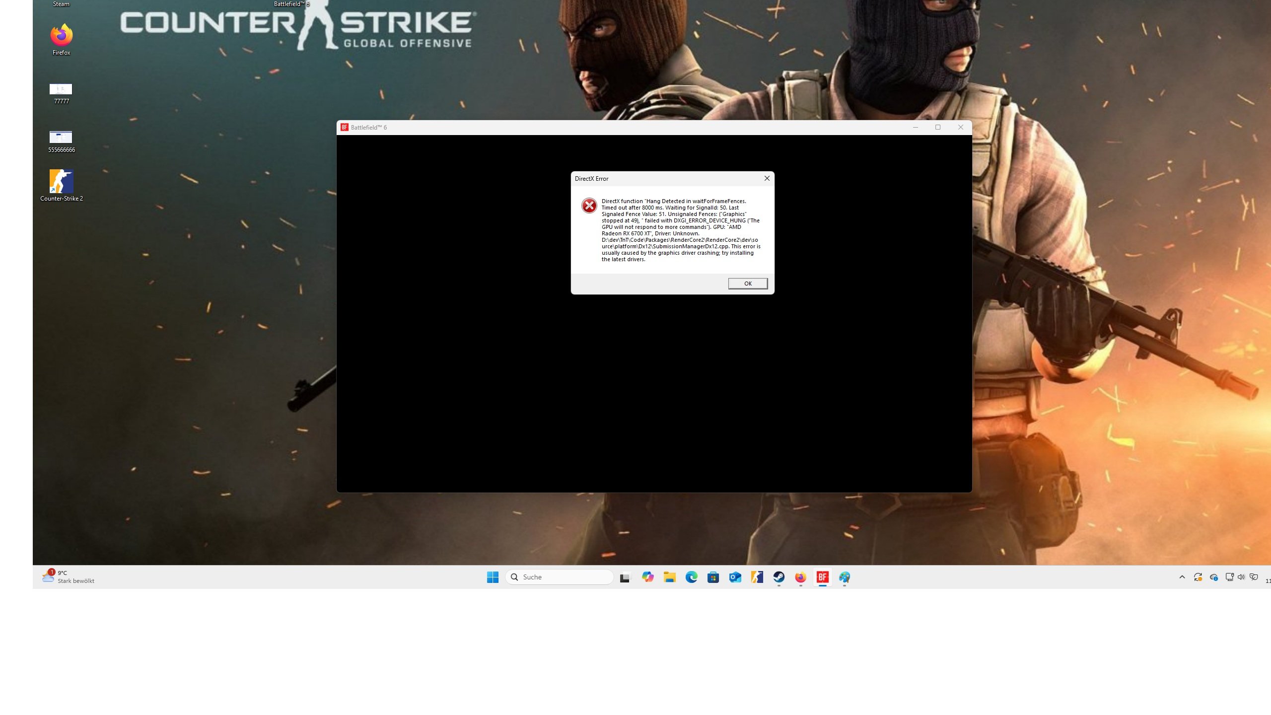

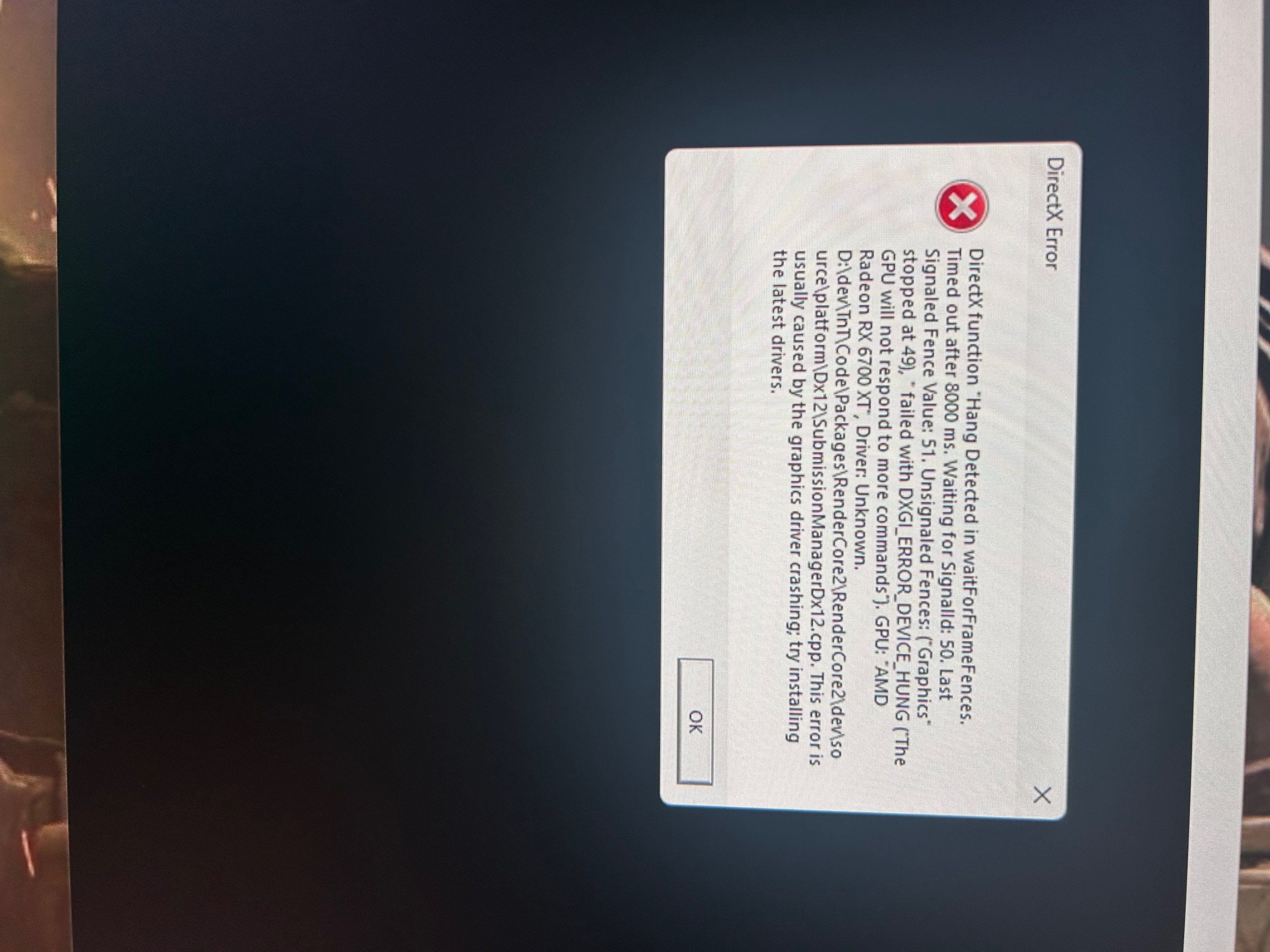

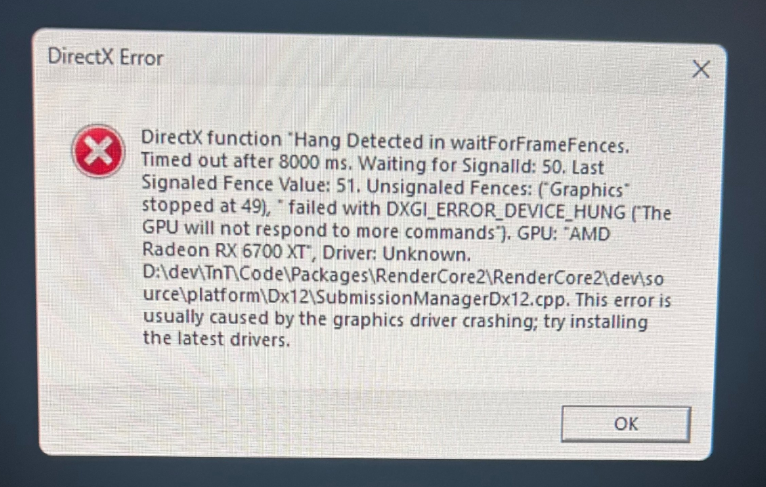

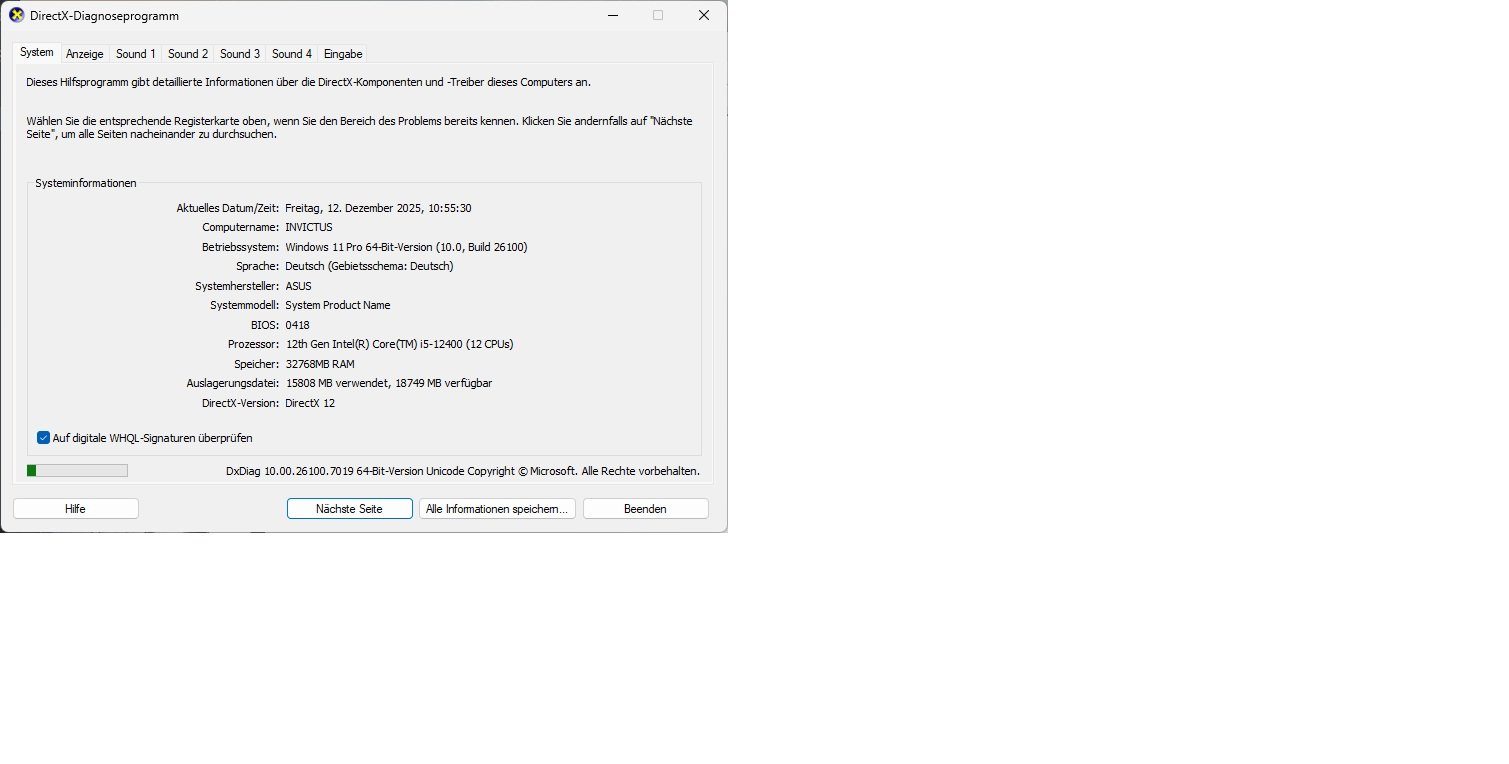

Nachdem ich Spiele starte kommt diese Fehlermeldung , ich habe hoffnung das ihr mir helfen könnt danke
Treiber aktualisiert , Updated ect ; direct x version 11 installiert zeigt aber noch 12 an

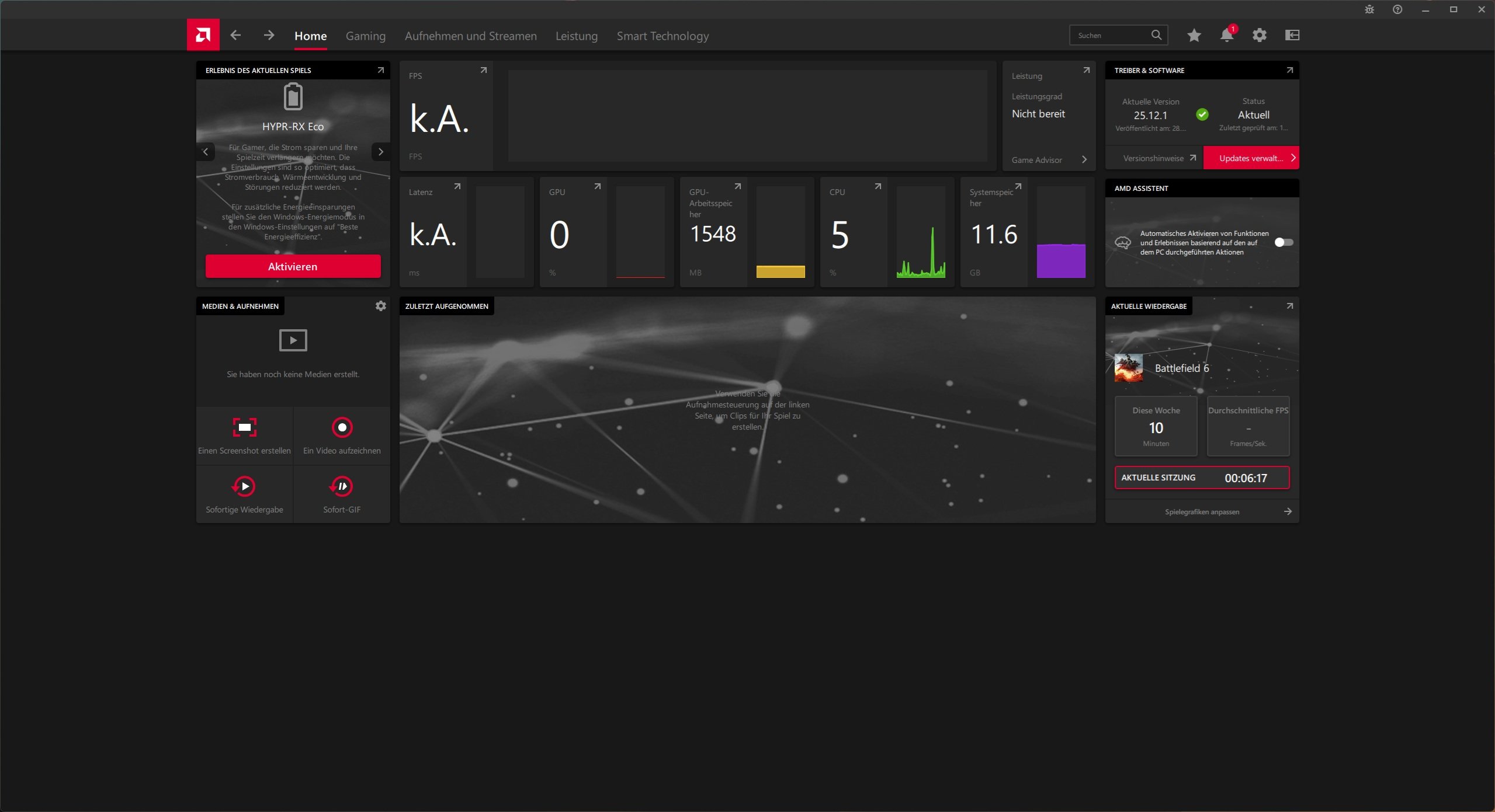

Welche Spiele? BF6 hat das momentan, ab und an mal.

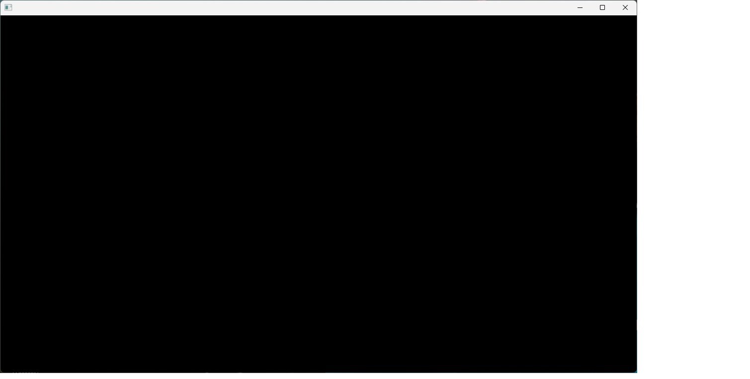

ne ich bin garnicht im spiel drinne, startseite windows wo das Fenster von bf6 verkleinert ist.

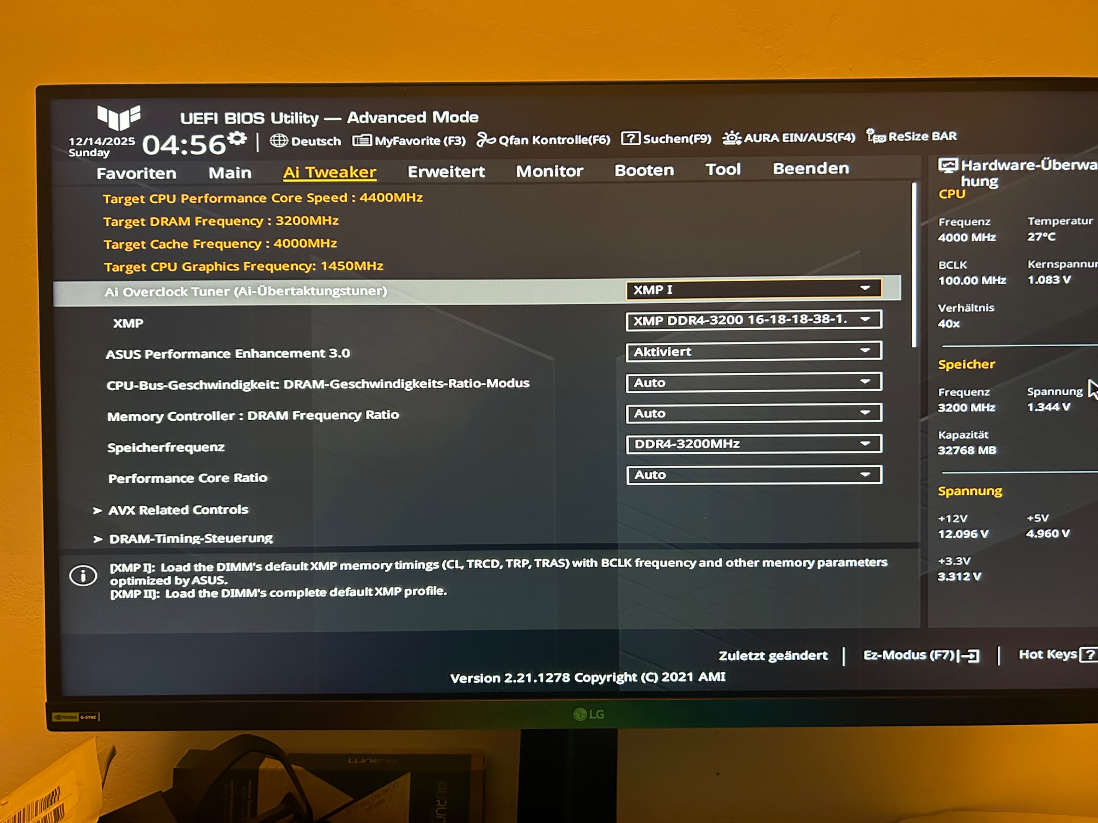

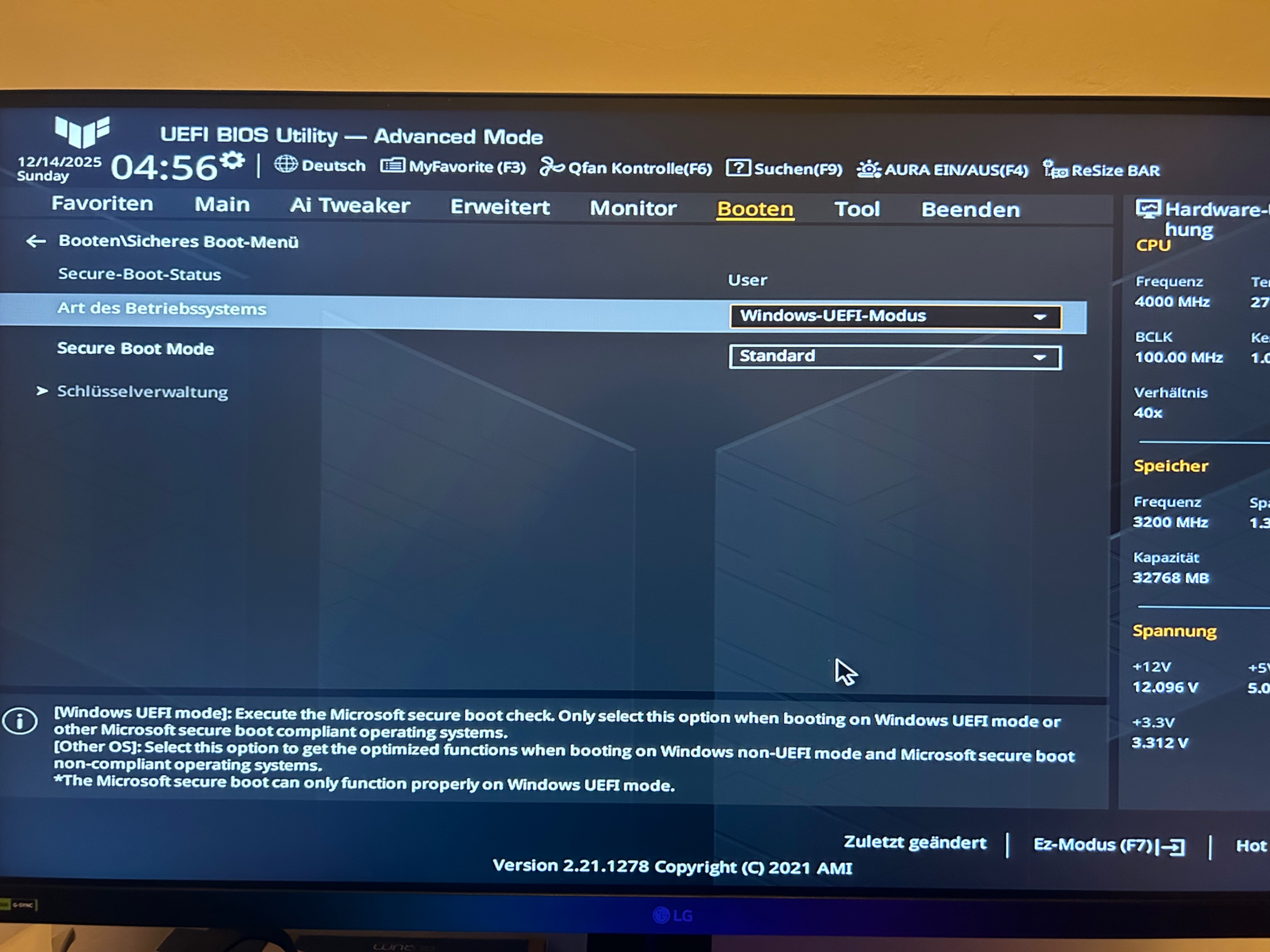

Im BIOS hab ich nur Secure Boot State auf ON gestellt und bios mode auf UEFI umgestellt .
( und direct x version 11 versucht zu installieren bzw ändern)

Ok. Ich würde jetzt erstmal gucken ob das BIOS aktuell ist. Dann Grafiktreiber mit DDU runterwerfen und den aktuellen neu installieren. Dann alle Values der Graka erstmal auf Stock stellen, falls du UV oder OC betreibst.

dann kommt sowas hier ein verkleinertes fenster was schwarz ist und direkt danach fehler code

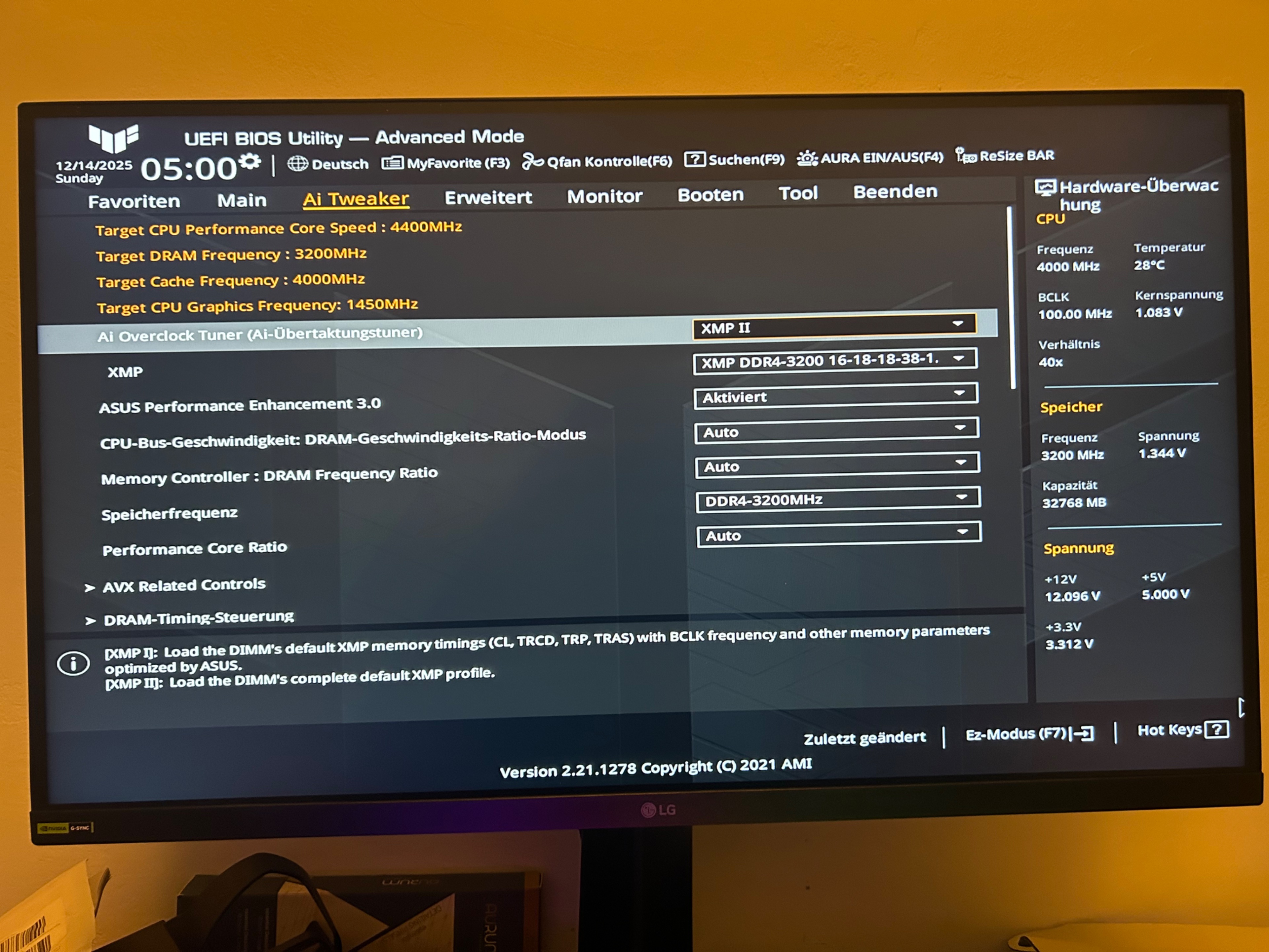

Hm. Hast du irgendwelche OC Profile aktiv? Sei es im BIOS oder im AMD Treiber? XMP ist auch OC. Ich hatte z.B. beim alten 2042 Probleme mit XMP.

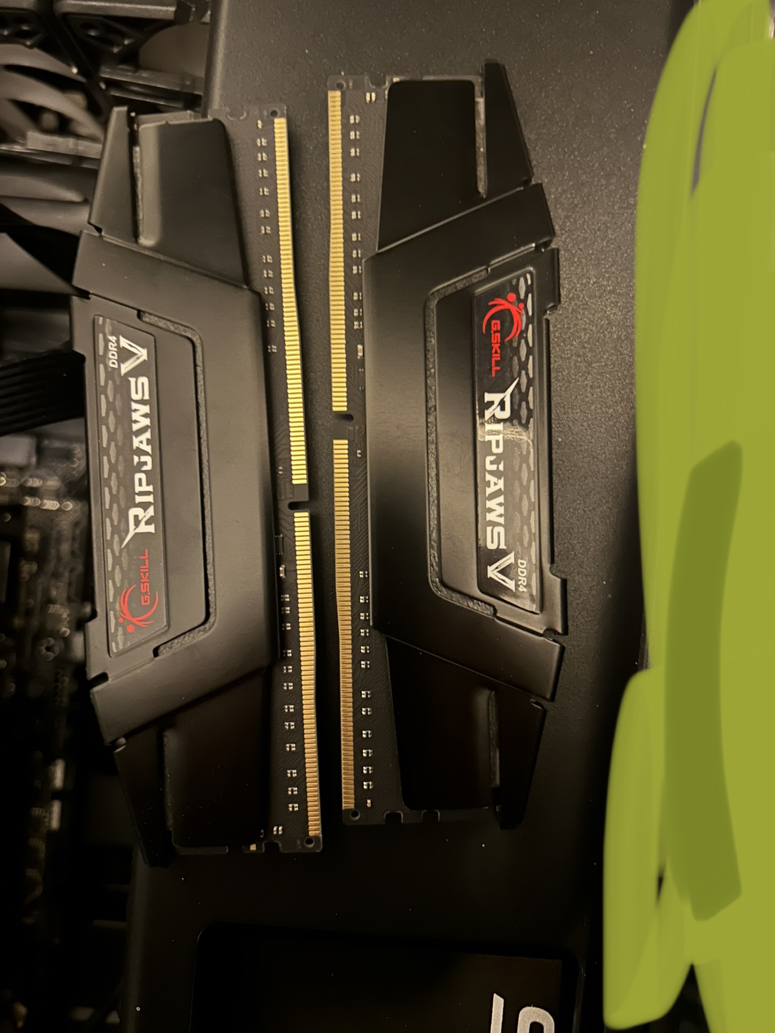

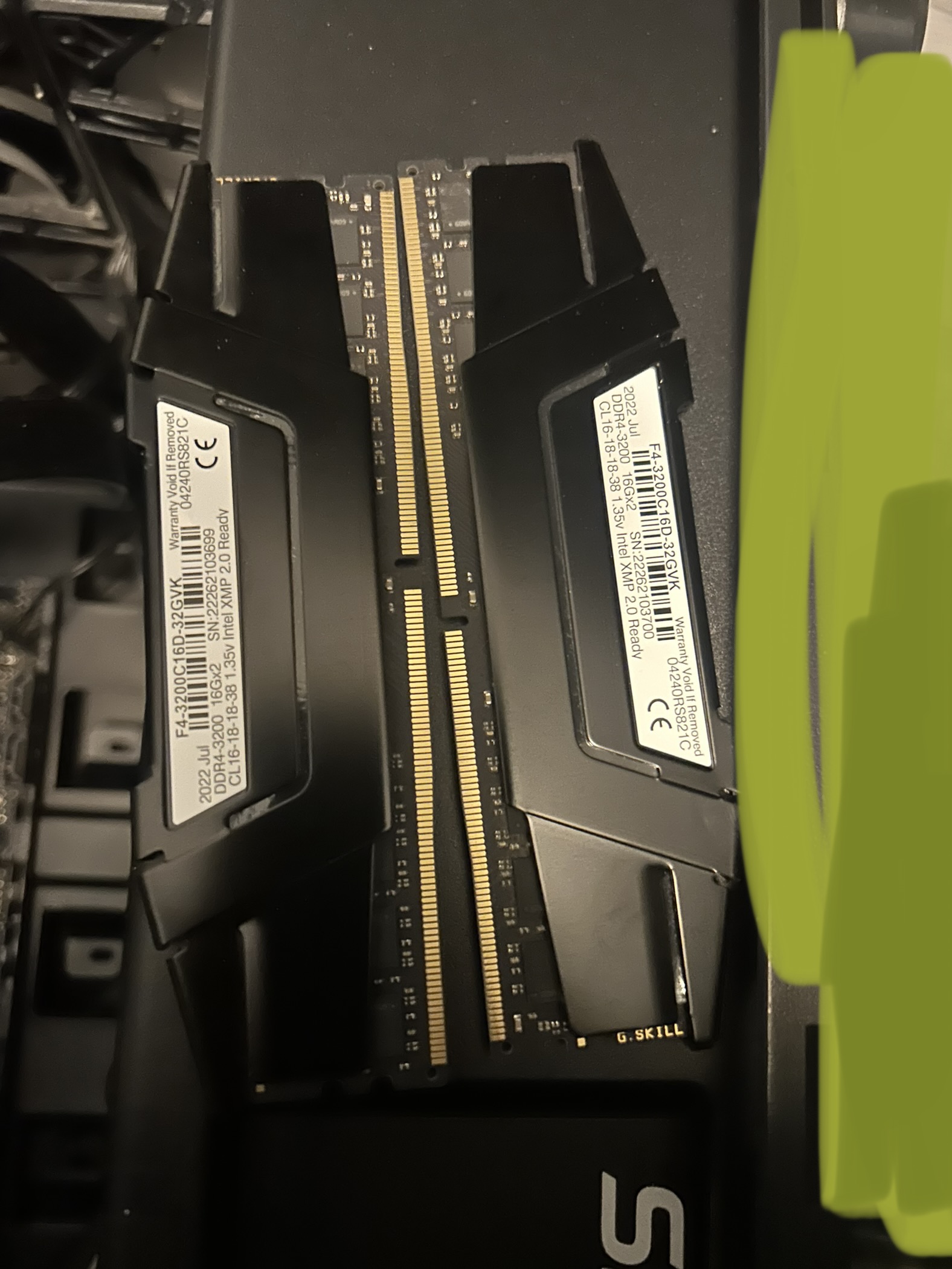

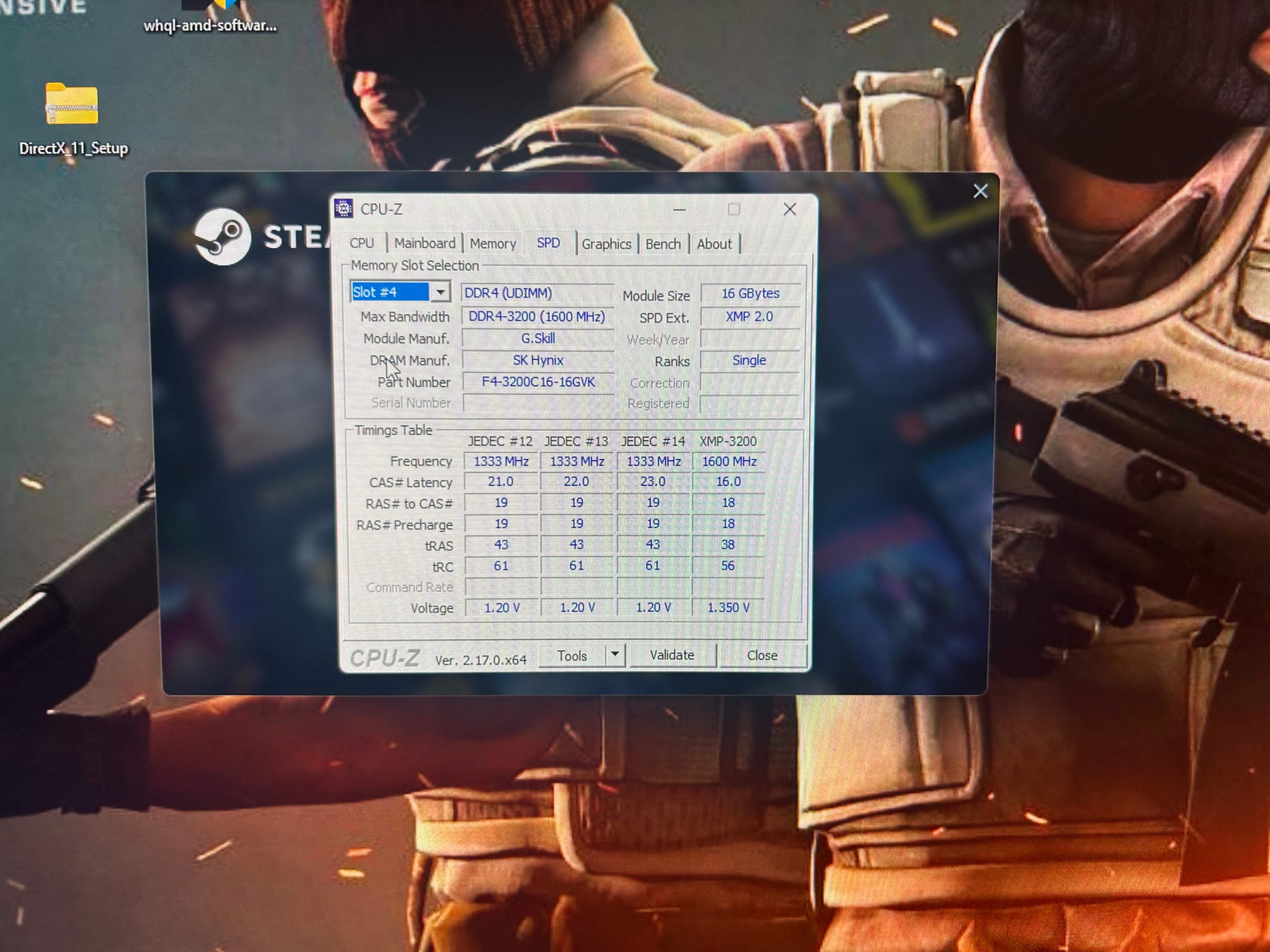

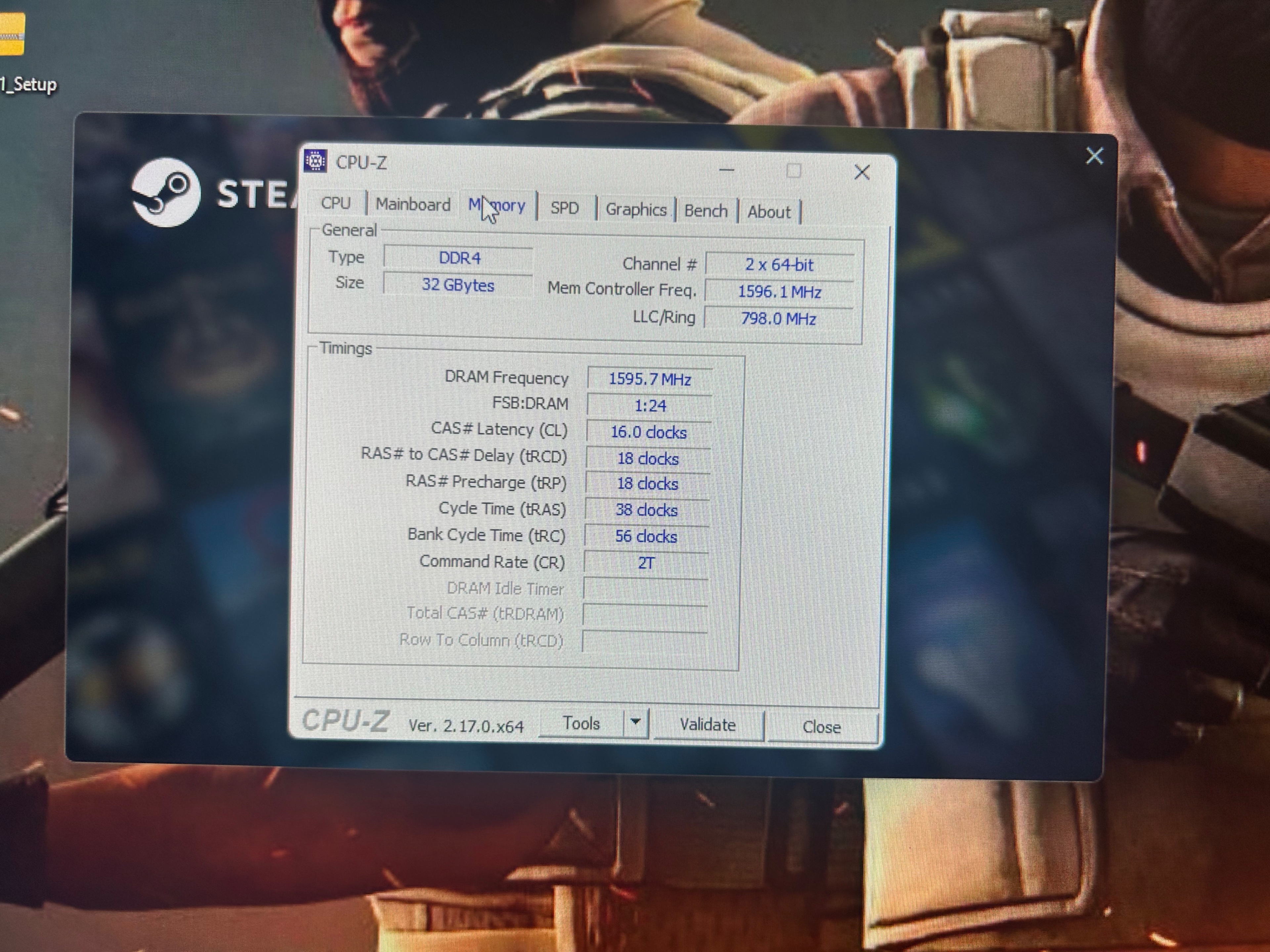

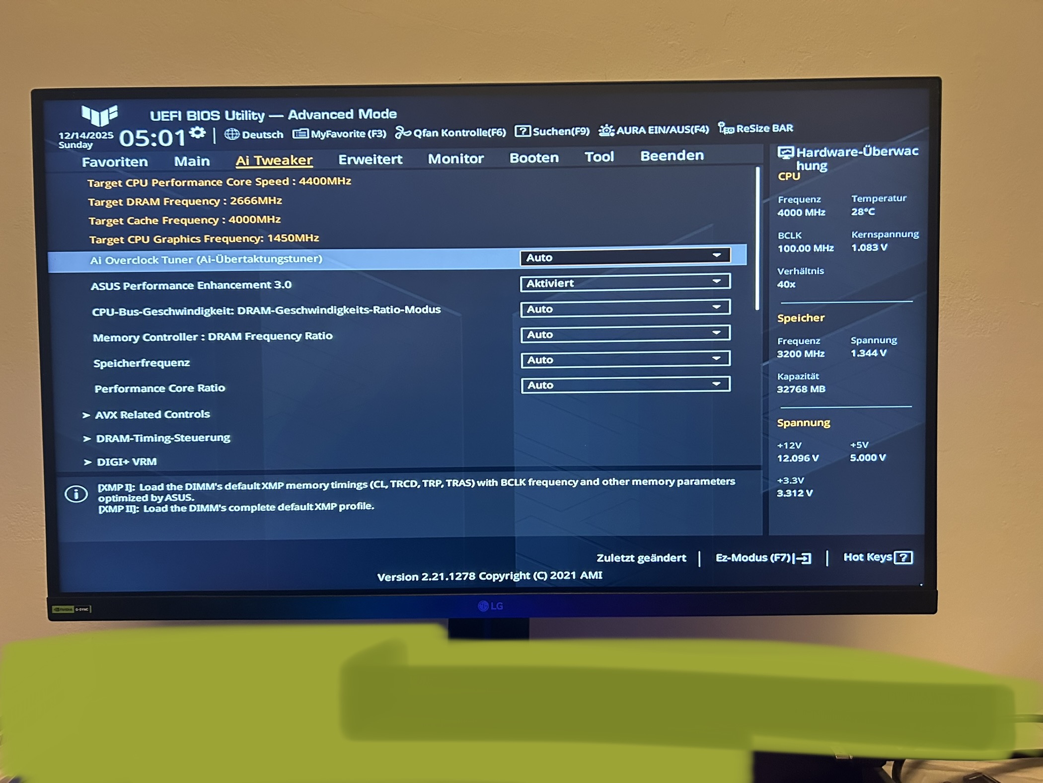

So mal alles probiert und umgestellt, es ist immer noch alles gleich und funktioniert nicht.
Beschädigte Windows Systemdateien - Systemdateien in einer Eigabeaufforderung mit Administratorrechten mit dem Befehl "sfc /scannow gecheckt und repariert hat auch nichts gebracht.
Grafikkarte defekt kann man auch ausschließen da einige andere spiele funktionieren CS2 z.b ein Test mit dem Programm kann ich machen später

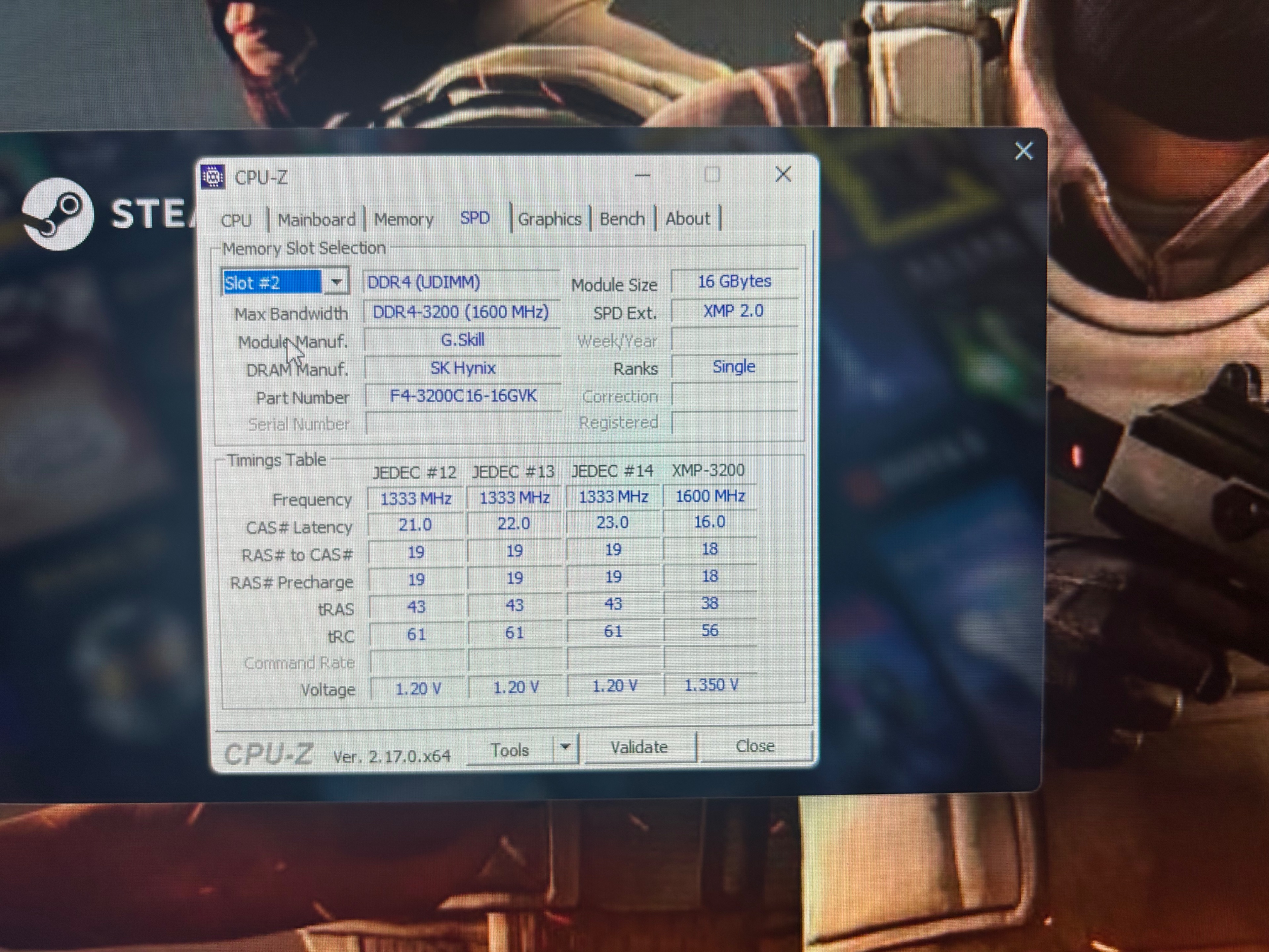

Beide RAM-Riegel sind auch in Ordnung nach CPU-Z

Validate Steamfiles hast du vermutlich auch schon gemacht. Wobei ich hier nicht glaube, dass das in dem Fall etwas bringt.
Kannst ja nochmal ohne XMP testen.
