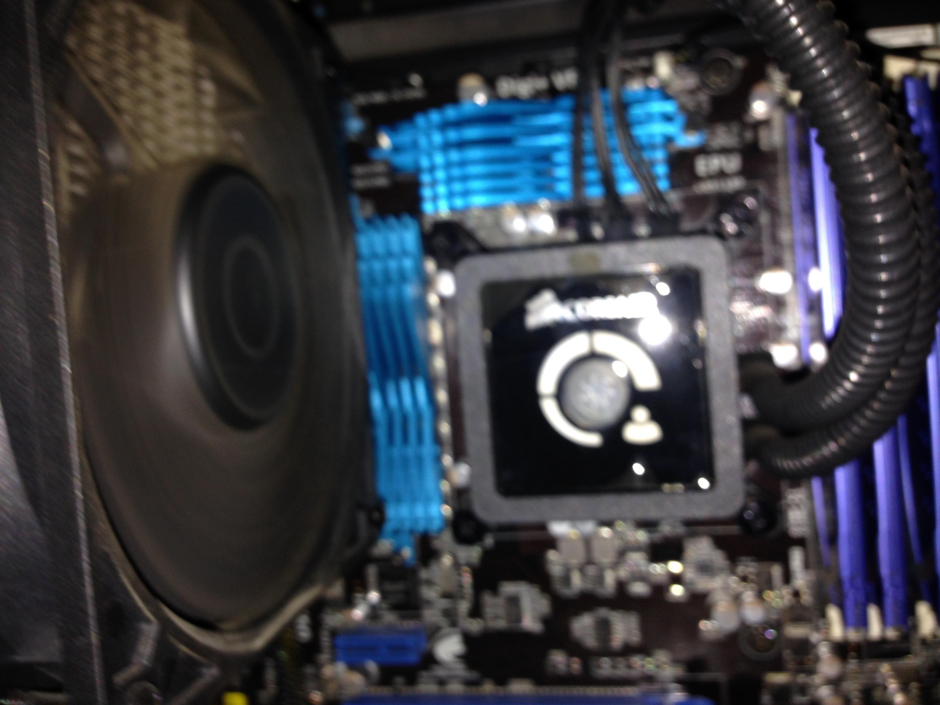

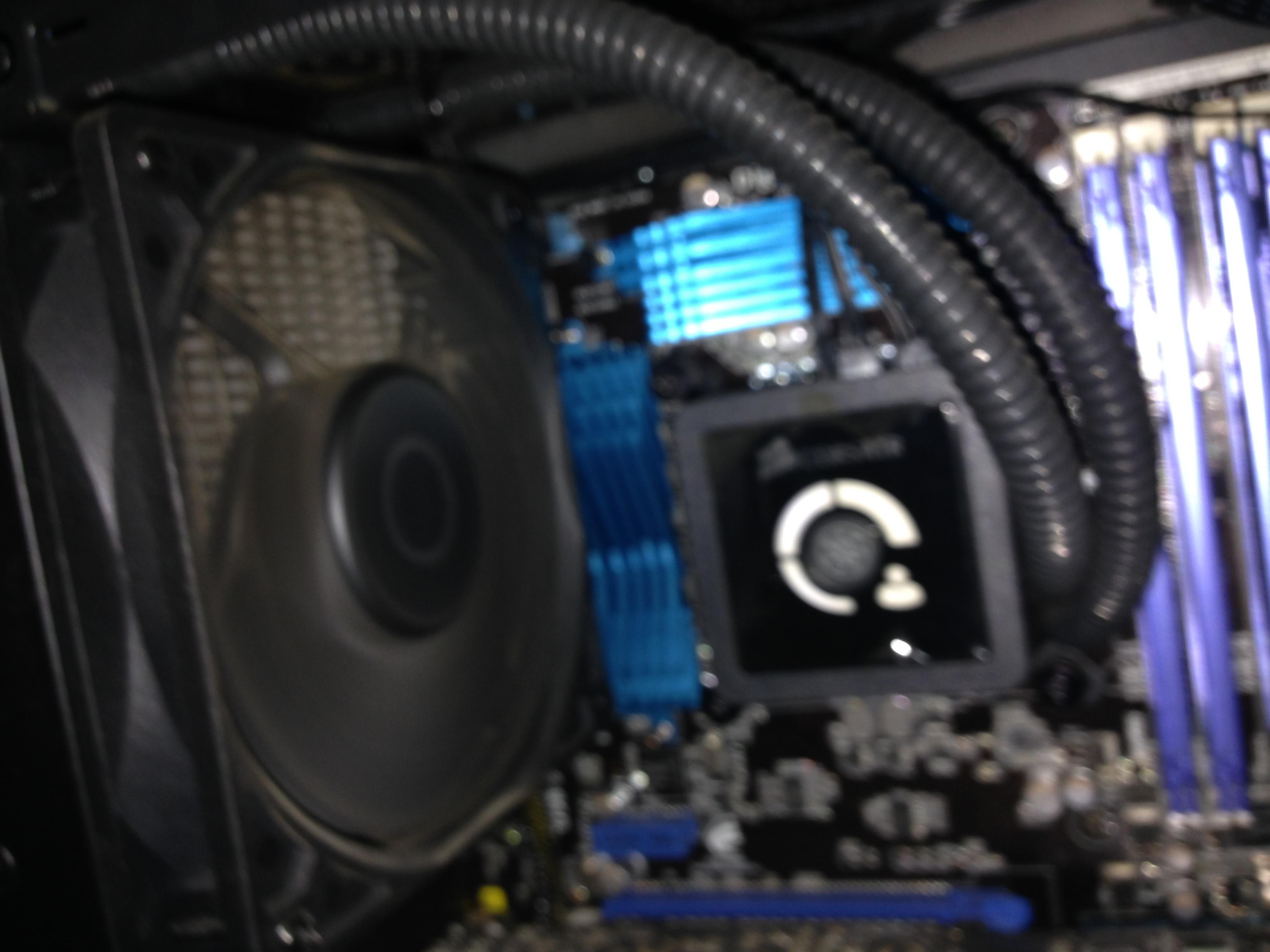

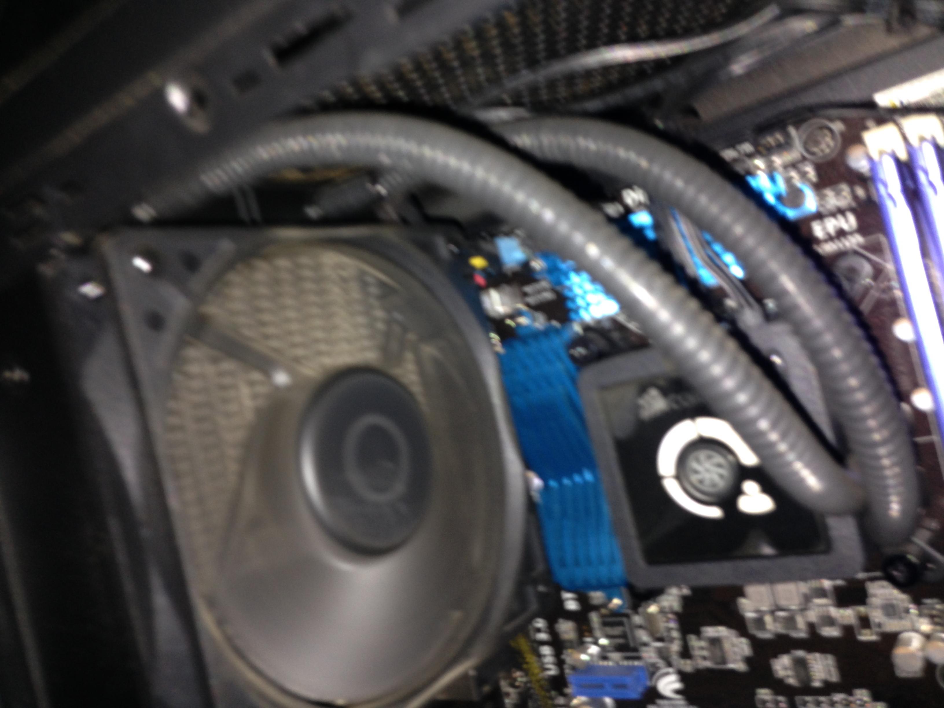

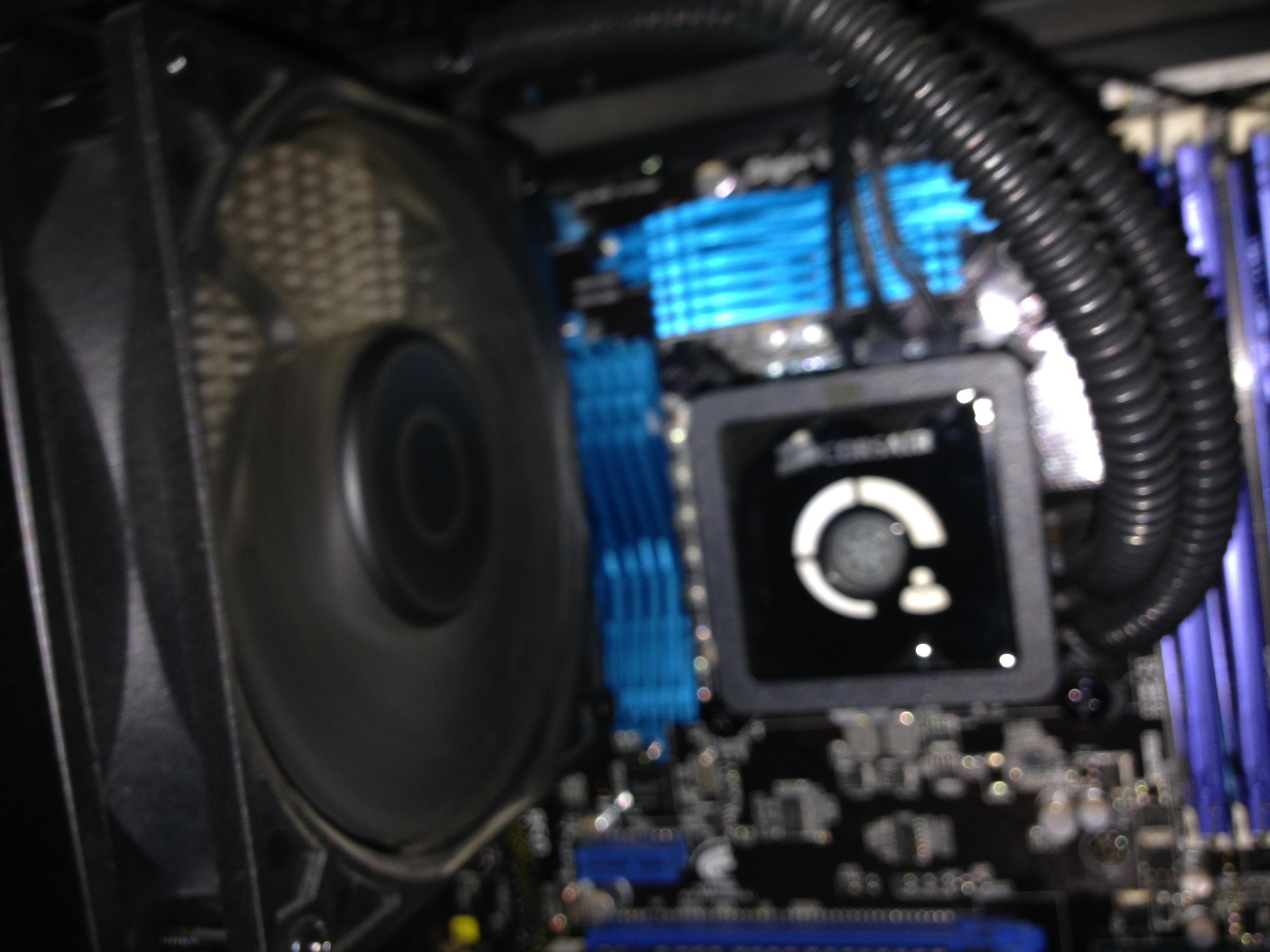

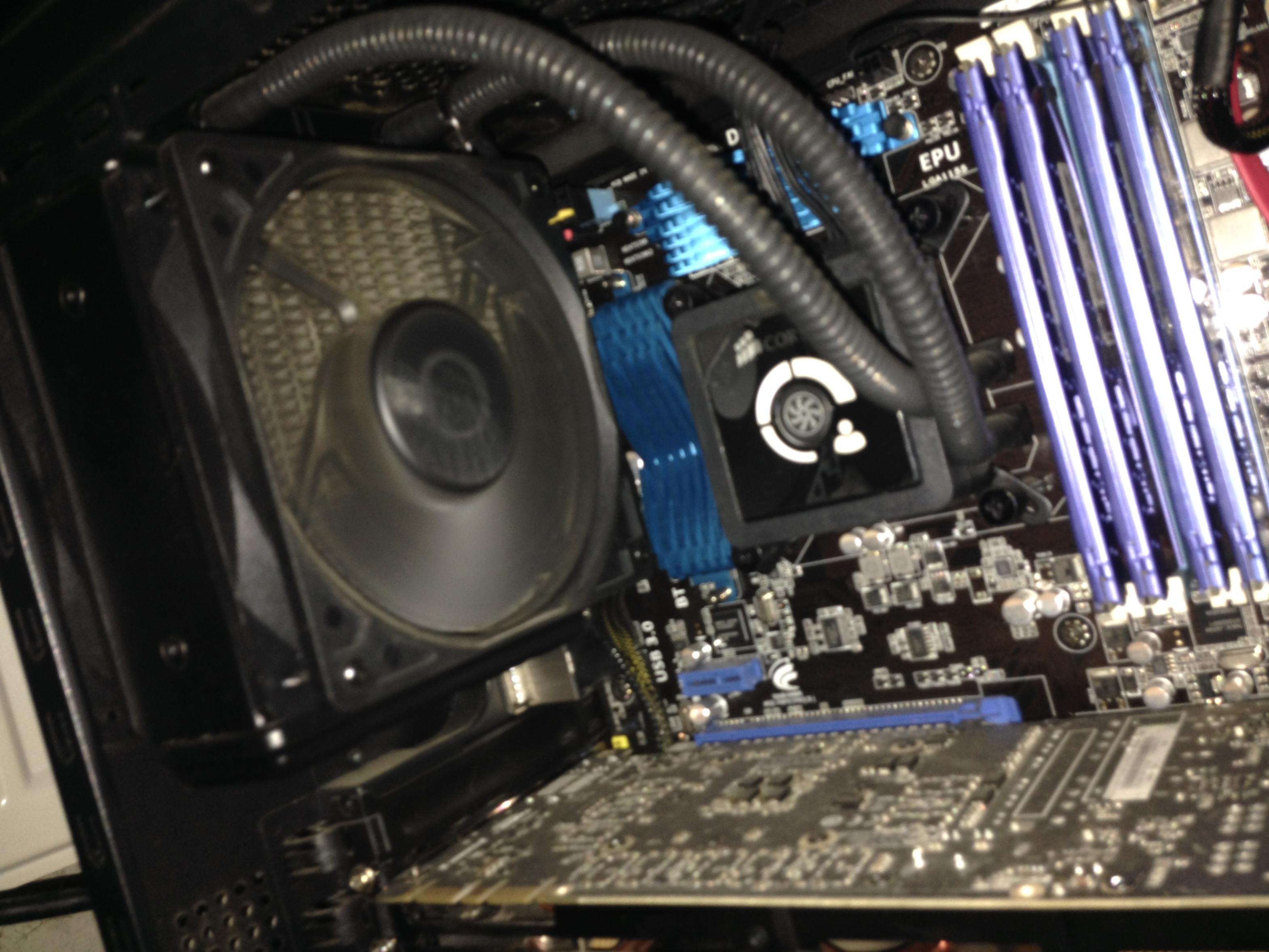

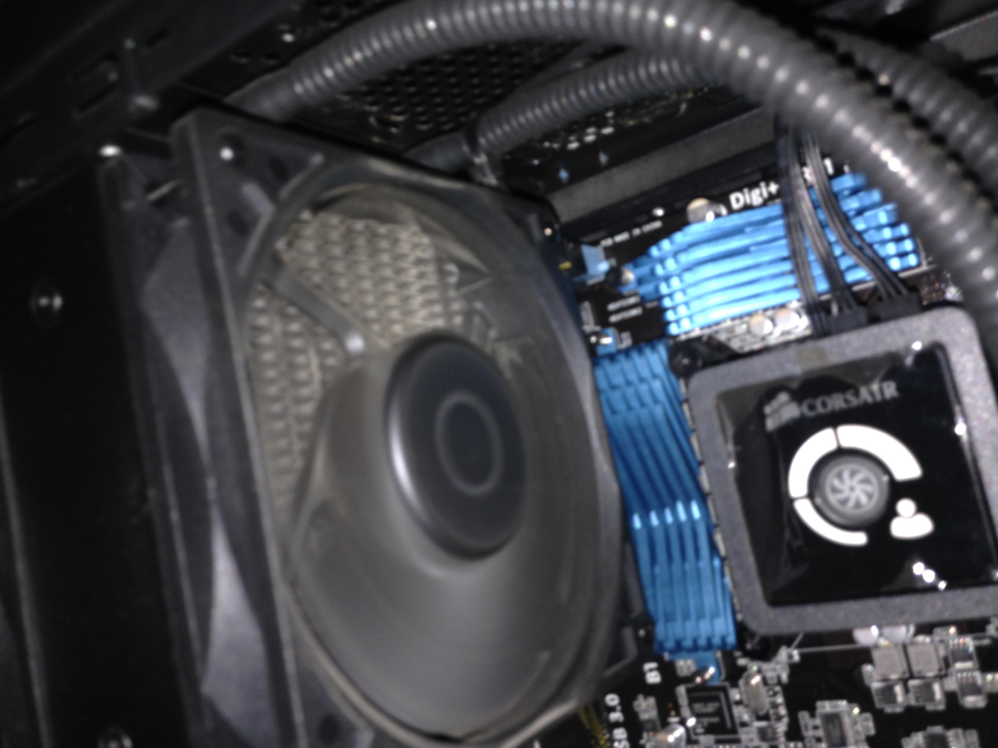

Fürn Prozessor hab ich ne Wasserkühlung, ehm kenn mich ned wirklich aus?
Was muss ich da Dazukaufen wenn ich die Graka auch unter Wasser setzen will??
Aus welchen Komponenten besteht deine Wakü?
Sagt euch das was ;)
Ja, du hast damit so eine unflexible Einbahnstraße aka Möchtegernwakü. Hätte ich nie gekauft, wenn ich genug PLatz für einen ordentlichen Lüftkühler hätte.
Du hast zwei Optionen:
1. du verkaufst den Corsair Mist baust eine richtige Wakü ein (ist aber eben sehr teuer)
2. du behälst den Kram und kaufst eine gute Costum GPU.
:( Hat da Ditech gemacht :( Das Ding ist aber auf Stufe 3 sehr sehr Laut ;)
Hmmm Hast vielleicht nen Tip für ne Wasserkühlung die ich kaufen könnte die für beides geht?
Das ist eine Kostenfrage. Eine gute, für beides ausgelegte Wakü kostet mindestens 200€.
