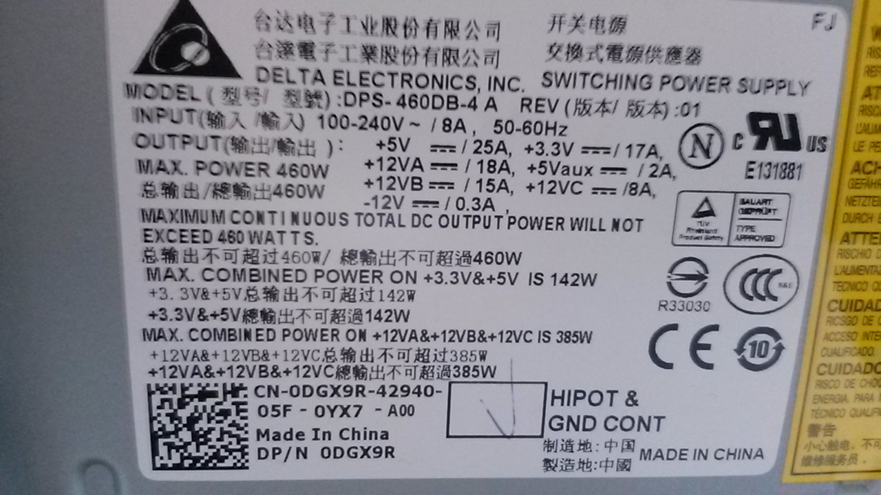

hier noch ein bild von den technischen daten meines netzteils. vielleicht kann irgendjemand daraus erkenne, ob mein netzteil ausreichend oder definitiv zu schwach ist und der fehler daher ruht.

Oha - das NT sieht nicht gerade toll aus mMn.

was bedeuten die 12 volt und ampere zahlen, die sind nämlich immer verschieden. mal sind es 18 ampere für +12va, dann wieder 15 ampere für stecker +12vb und letztendlich nur 8 ampere für +12vc.
welche der drei steckern sind denn für die 6-pin stecker zugeordnet?

Gut möglich ,dass es das NT ist
385 Watt auf den 12V und max 18/15 A
250 Watt ~ ca. 21 A
und die TDP bedeutet nicht den max Stromverbrauch
mein CPU hat einen TDP von 80W und zieht laut HWmonitor ca. 110W

PS. kann jemnd nochmal die technischen daten des netzteils interpretieren. was hat es auf sich mit 12 volt und den verschiedenen ampere zaheln. bild hängt bei.

wenn die Grafikkarte an der 12 V Schiene mit 15A/18A hängt ist das zu wenig,
da 225W /12V = 18,75 Ampere (wobei die 225W nicht der max Stromverbrauch sein muss @11)
und beim Start müssten alle Komponenten max Strom ziehen und dann erst Runtertakten
