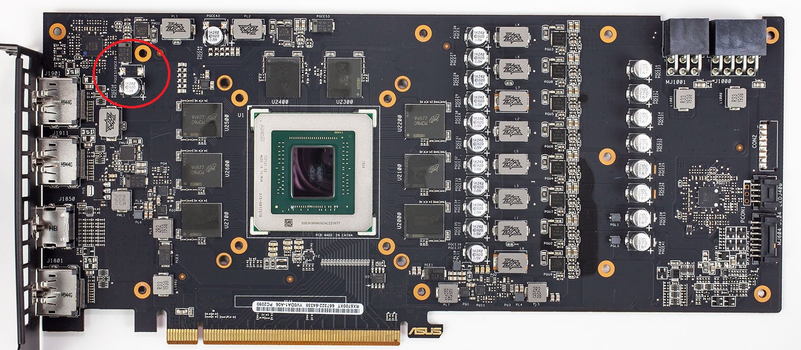

mir ist heute leider etwas sehr sehr miserables passiert bei meiner RX 5700XT Asus TUF OC
ich hab heute die Pads und Paste gewechselt und dann wollte ich von denn VRam solche Alu Kühlkörper entfernen die ich zum testen verwendet hatte da die so geklebt hatten bin ich zu schnell mit zu viel druck da ran das ich ausgerutscht bin mit der Hand und gegen
1 Kondensator oder wie man die nennt gekommen bin und abgebrochen hab dadurch
die karte hab ich natürlich getestet ob diese noch funktioniert und ja tut sie auch im stresstest denn ich aber nur 5 Minuten laufen lassen hab
da ich nicht weiß was für ein Kondensator das war hab ich die karte sicherheitshalber ausgebaut nicht das alles in die Luft fliegt
ich hab ein Bild von google mal genommen da ich derzeit keine Bilder machen kann wen ihr auf das Bild schaut links oben der Kondensator neben denn displayport anschlüssen der runde ist abgebrochen ich weiß nicht wofür der genau Zuständig ist vielleicht kann mir da jemand mehr dazu sagen

Rückstände/Reste sauber entlöten und einen Ersatz wieder drauf löten. Wenn die Leiterbahnen auf dem PCB ansonsten unbeschädigt sind (Du schreibst ja, du wärst "abgerutscht") sollte das kein Problem sein und schnell gehen. Wenn Du dir das selber nicht zutraust findet sich sicherlich jemand, der dir das ggf. gegen ein kleines Entgelt macht.

Es hilft ungemein etwas auf dem Bild rot einzukreisen um es besser zu erkennen...
Reaktionen: GutenTag, NameHere, SirKhan und 5 andere

Für alle, die sich wundern, wo etwas fehlt: es ist ein Symbolbild, da der OP keine Bilder machen kann.
