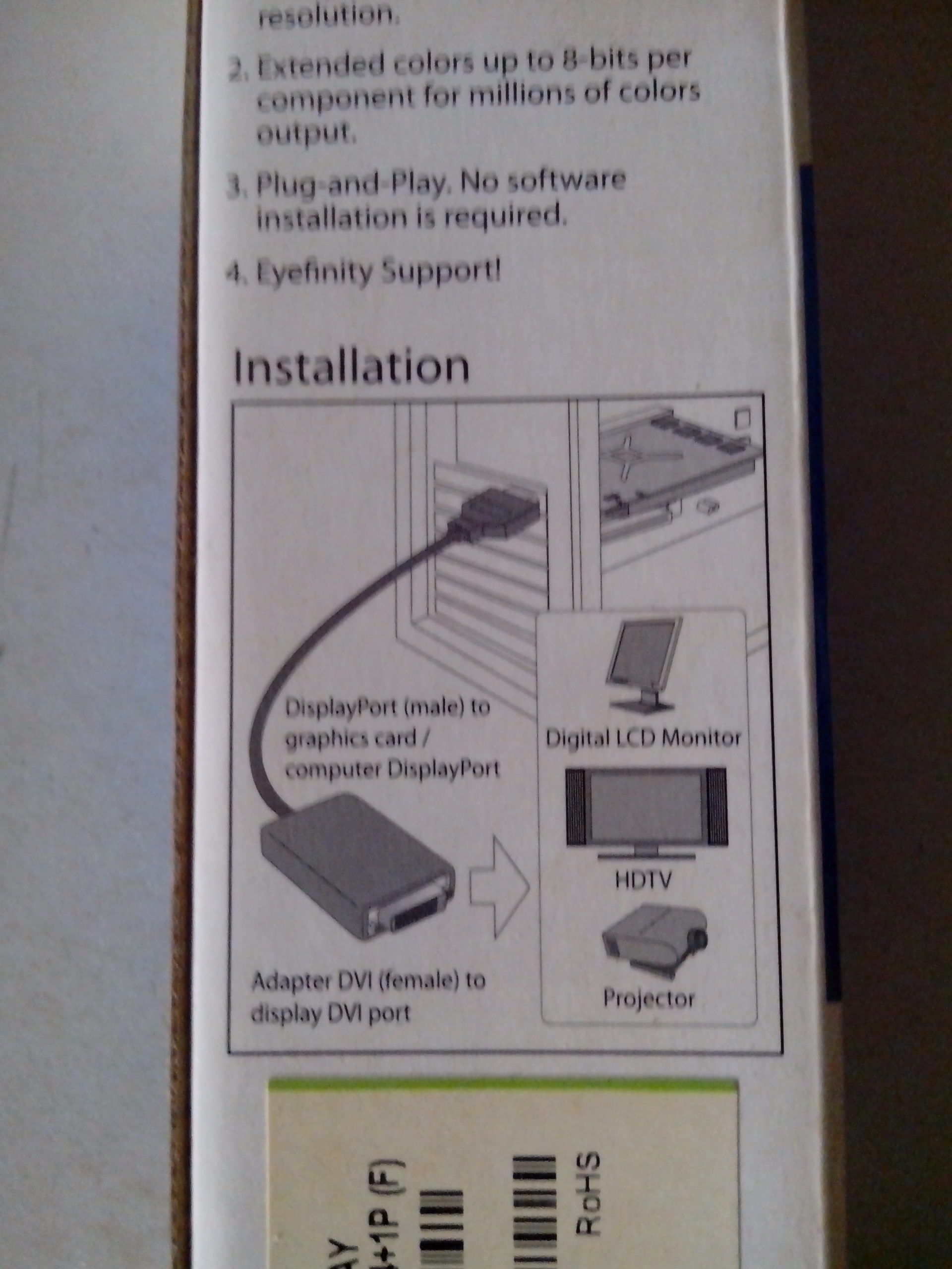

hier mal ein paar Bilder zu meinen Adapter, mit dem kann ich auch 3 Monitore betreiben.....
MfG Lingo

Dann verwette ich mein Mittagessen drauf, dass es einfach nur ein Kabel und kein Konverter ist. Die von Lingo* geposteten Adapter hatte ich auch schon im Einsatz, funktionieren tadellos.
*von Dr. zu Dr. lass ich den Titel mal frech weg.
