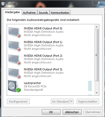

ja ? ich dachte audio wäre über dvi nicht drin ?
wie auch immer mein audiosytem läuft eh über pc und fernseher somit sch egal
UND DANKE :D:D:D:D:D:D:D:D:D computerbase ist meine religion !
ja ? ich dachte audio wäre über dvi nicht drin?
Kann ich nicht bestätigen. Was ich aber bestätigen kann, dass man SOUND hat :-)
edit: Ausgabequelle muß halt dann entsprechend gewählt werden.
