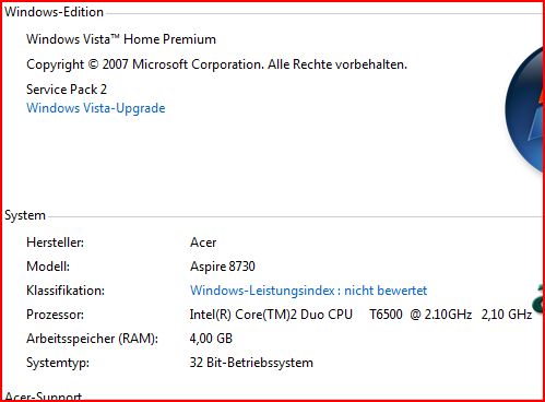

Welchen GPU Treiber hast du installiert?
