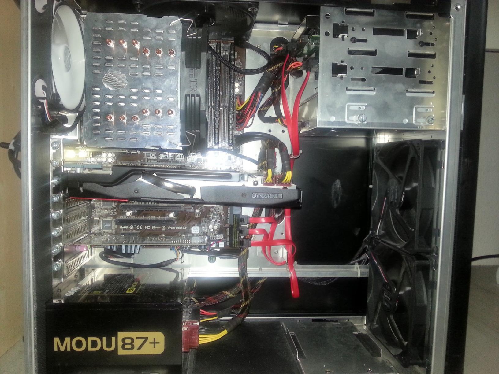

ich habe eine sehr ähnliche Konstellation, und habe bei meinem Lian-Li die Festplatten-Käfige komplett ausgebaut (siehe Bild)
Ich habe eine meiner 3,5" HDDs jetzt als Externe im Einsatz und die andere mit der SSD über einen Adapter in einem 5,25" Laufwerkschacht eingebaut. (http://www.amazon.de/gp/product/B00AWN8ILI/ref=oh_details_o01_s00_i00?ie=UTF8&psc=1)
Hat bei mir einen deutlichen Vorteil an Lautstärke/Temperatur unter Last gebracht, ohne sonst an den Lüfter-Kurven zu schrauben.
Ich persönlich finde, das weniger Lüfter mehr sind. Vor allem wenn keine Luftverwirbelungen an irgendwelchen Gittern
entstehen können.
Gehäuse Lüfter lasse ich möglichst niedrig laufen, um im Idle den Lärm-Pegel gering zu halten. Unter Last macht es keinen nennenswerten Unterschied, ob jetzt die Gehäuse-Lüfter schneller drehen und die von GPU/CPU langsamer oder umgekehrt (wie auf einem Test hier auf CB mal gezeigt wurde).

Ggf. kannst du einen Probe-Aufbau ohne HDD-Käfig machen, und dann mal direkt vergleichen. Ich habe den HDD-Käfig leider nicht zur Hand und müsste erstmal den Speicher nach dem Karton durchforsten.
Mein LianLi-Case ist ein bisschen zusammengewürfelt aus einem PC-7HB, mit normalen (geschlossenen) Seitenteilen und einem Deckel mit 140er Lüfter. Verbaut sind vorne 2 Noiseblocker PK-PS einblasend, oben ein Noiseblocker PK-PS ausblasend und im Heck ein eLoop B12-1. Als CPU-Kühler hab ich einen Macho HR02 BW mit dem Standard-Lüfter.
