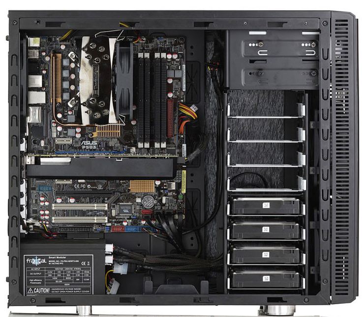

unten kannst du gut sehen, wie man die kabel eines modularen netzteils optimal verlegen kann, nämlich mit viel geduld und kabelbindern. die hinter dem tray verlegten kabel werden mit klebeband fixiert, damit man den deckel besser schließen kann.
die hier gezeigte graka verfügt über ein lüftungssystem, das die abwärme gleich nach aussen bläst.
