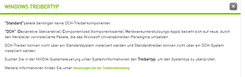

Bei Nvidia gibt es ja DCH und Non DCH Treiber
Wenn man auf "Standard"" geht, bekommtman den aktuellsten 512er (Der kein DCH beinhaltet). Bei DCH bekommt man einen DCH Treiber, wo die neuste Version 472 ist.
Wenn ich einen DCH Treiber habe, sagt mir Nicehash, dass ich mir einen Non DCH Treiber holen soll. Mit dem Treiber habe ich auch mit jeglicher Miningsoftware nicht mehr als 30 Mhs. Deswgen habe ich den Non DCH Treiber.

Ja genau, so solls ja auch sein. Jedoch hab ich mit dem Normalen Treiber DCH und der Treiber blockiert die Mhs auf 30. Deswegen habe ich aktuell den "Normalen" Treiber von der erweiterten Treibersuche von NVidia (472) Weil ich damit auf 40Mhs mit älteren NBMiner Versionen komme und 60Mhs mit den neusten Versionen. Aber da kommen wir wieder zum Anfangsproblem, es crasht wenn ich 100% unlock drinnen habe. Sei es Nicehash, T-Rex oder Nbminer.
