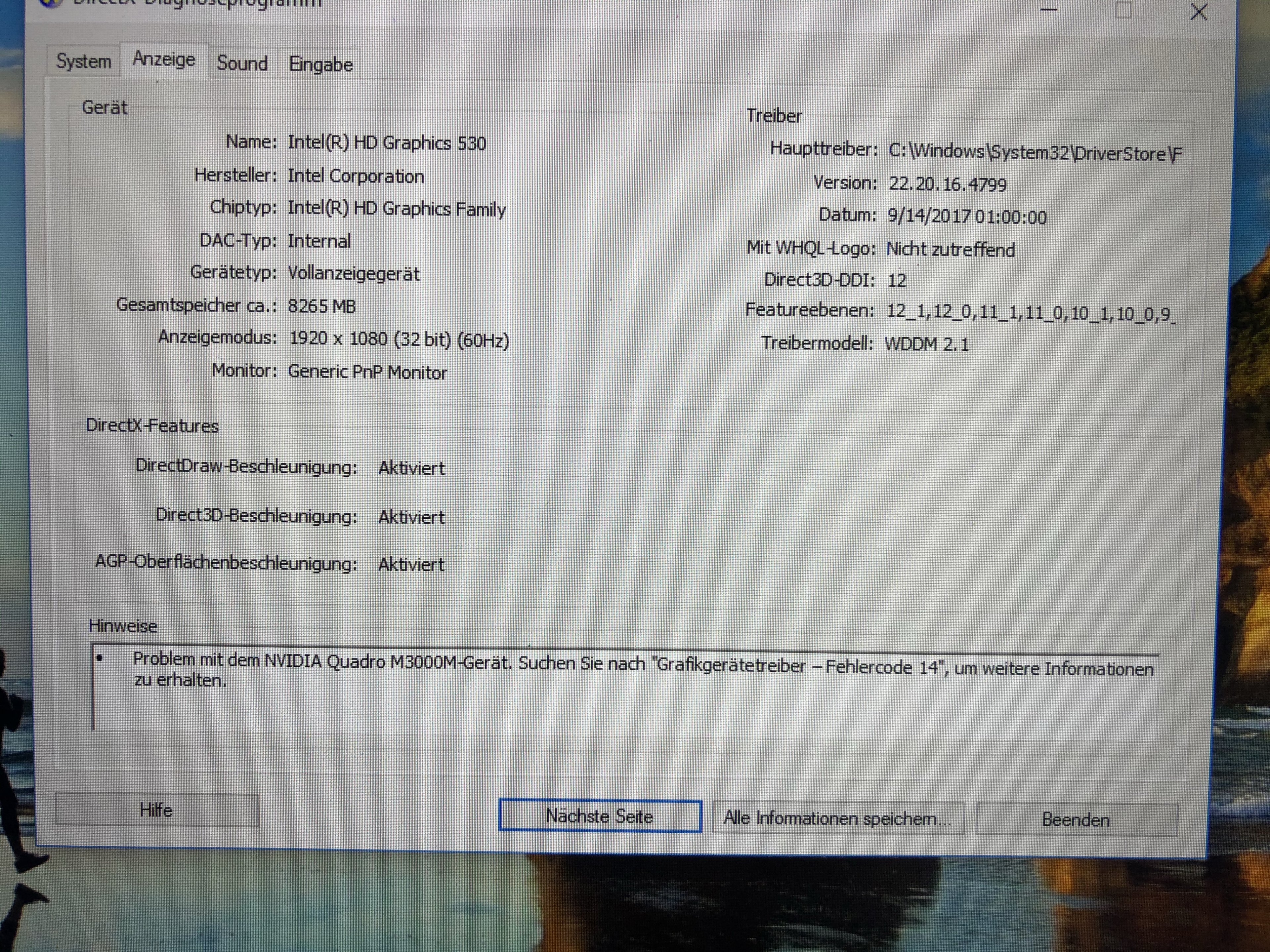

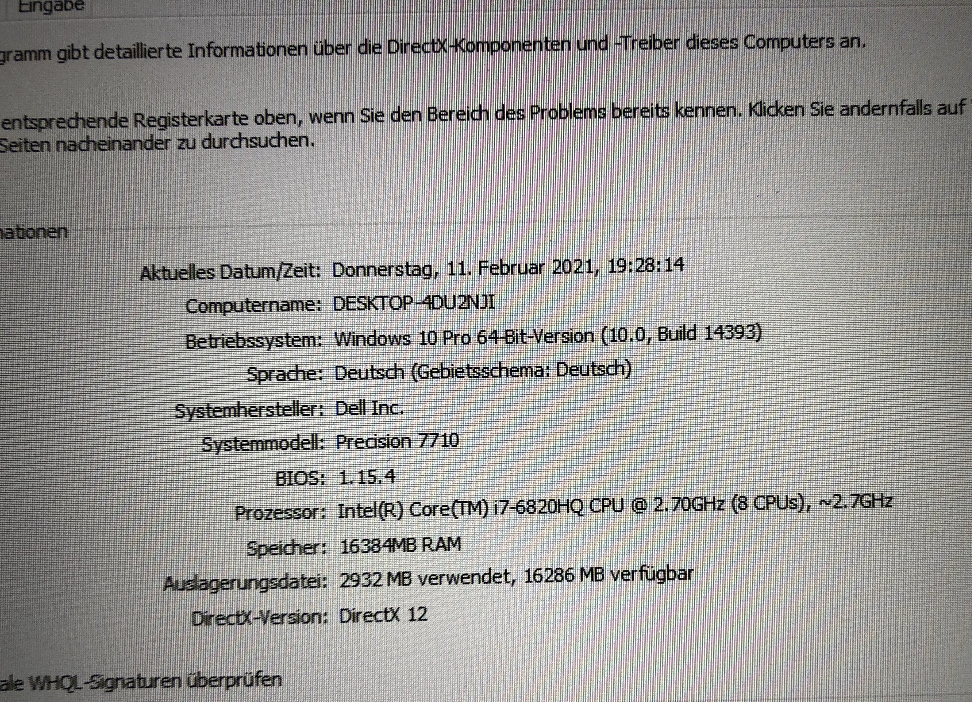

Folgendes habe ich gefunden.
Wenn ich es verstanden habe, die Grafikkarte ist 2GB?
Das 7710 konnte man mit beliebigen Grafikkarten kombinieren - ohne nur mit dem P530 der CPU, mit den AMD FirePro W5170M/7170M oder den Nvidia M3000M, M4000M, M5000M.
Nö das verstehst du falsch. Du musst oben auf Anzeige 1 dann steht bei Name die Grafikkarte.
Reaktionen: ampere
1. gut wofür?
2. die IGP oder die fehlerhafte M3000M unten im Fenster?
3. Mal versucht herauszufinden warum die 3000er nen Fehler wirft?
Sieht so aus als seien die Treiber deiner dedizierten Graka nicht oder nicht korrekt installiert.
Geh auf die Dell Seite - Service Tag eingeben - Gerät finden - Treiber runterladen und installieren.
Kannst danach auch auf der Seite eine Systemprüfung machen ob alles richtig funktioniert.
bemühe mal GPU-Z dort werden dir alle relevanten Infos angezeigt.
Und falls es dat Intel ist. nö..Schrott..ist ne Interne Karte..gut für was?
BTW ...zusatzkarte scheint ne quadro zu sein..da mal die neuesten treiber installieren..die karte ist aber auch nicht das wahre.
