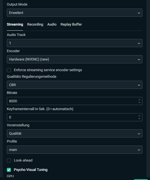

Jetzt habe ich mir endlich einen neuen PC geholt doch jetzt laggen die spiele (im Stream) noch mehr als davor! in den Spielen selbst habe ich meist 80 - 100 FPS und sie laufen einwandfrei aber ich weiß echt nicht woran das liegen könnte ich habe echt schon alles mögliche versucht! weswegen ich mich auch hier melde hat irgendjemand noch eine idee was da helfen könnte?

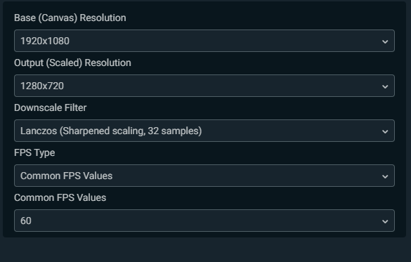

hier ist ein Link zu meinem Letzten Stream (dieser Link dient als darstellungszweck und nicht als eine Werbung!) https://www.twitch.tv/videos/557805958 (das beste beispiel ist BF5 was man ab 1:27:00 sieht.) und hier sind meine streaming einstellungen, ich benutze Streamlabs obs.

Wenn deine Grafikkarte 100% vom Spiel benutzt wird dann bricht der Encoder ein. Du musst deine FPS begrenzen damit die Karte ca 10% Luft hat um den Stream berechnen zu können.

1sten Intervall niemals auf 0 wenn du zu twitch streamst, dann kommt da die 2 hin
8000 zu hoch, wenn du kein partner oder gar affilitate bist (nur zu empfohlen, wenn man transcodierung im stream hat)
geh davon aus, dass deine 1660 vollkommen mit dem spiel beschäfigt ist
ps wenn der encoder der gpu überlastet, sagt dir das streamlabs obs

nunja mein kollege sagt auch es würde nich so extrem gut laufen und aufm 2ten monitor laggt es bei mir auch was aber mit windows zutun haben könnte @Meleager und @Burki73 Die 1660 Super ist eine Streaming Grafikkarte da sie sozusagen 2 in eins ist, sie hat den Encoder NVENC und NVENC (new) und new ist zum Streamen gedacht dies hat Nvidia gemacht um FPS verlust beim streamen & Zocken zu vermeiden, @NerdmitHerz Bitrate egal wie niedrieg oder hoch ändert nichts bei mir keyframe auch nocht obwohl mein upload bei 43mb liegt.

keyframe auf 2 ändert ne menge. ich streame seit über 4 jahren oO

Stell mal 7000 ein, Keyframe 2, und Aktiviere Look Ahead.
Audio alle Spuren auf 160 Stellen.
Problem ist 8000 wird von Twitch wenn du kein Partner bist entweder gestört, oder dein Stream ist gar nicht erst verfügbar, die Video Aufzeichnung Funktioniert aber Trodzdem einwandfrei.
Ich hatte das auch mal getestet mit 12MBIT, bei 2560x1080@60FPS, lief ohne Probleme, also Aufzeichnung, Stream Live anschauen ging aber nicht.
Stell aber auch sicher, dein Upload auch konstant 7000 liefern kann.
da der TE kein Affilitate ist macht über 6k keinen Sinn, zudem hat er nicht mal bei 8000 Kbps die Möglichkeit den Stream runterzustellen. Denn bedenke, wenn er mit 7000/8000 Kbps streamt, dann brauch der Zuschauer entsprechenden Download bzw. PC der das abfedern kann.
Kein Transcoding = haben die Zuschauer nur die Möglichkeit zusehen, wenn sie ca 12/16k im Downloaden haben wenn sie neben seinem stream noch was machen wollen. Dazu hab Viewer mit LTE (=Handy) ein Problem.

Bei 720p, sind 7000 totaler Overkill.
Aber bei 2560x1080@60 FPS, und wenn man nur die Möglichkeit keit hat, das über Nvenc New zu Streamen, da merkt mann schon das die 7000 einen guten Job machen.
