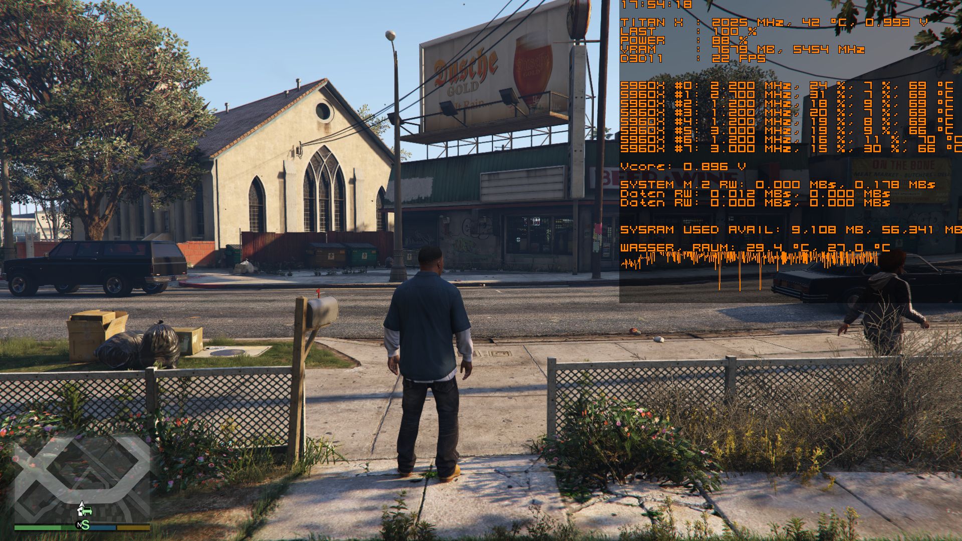

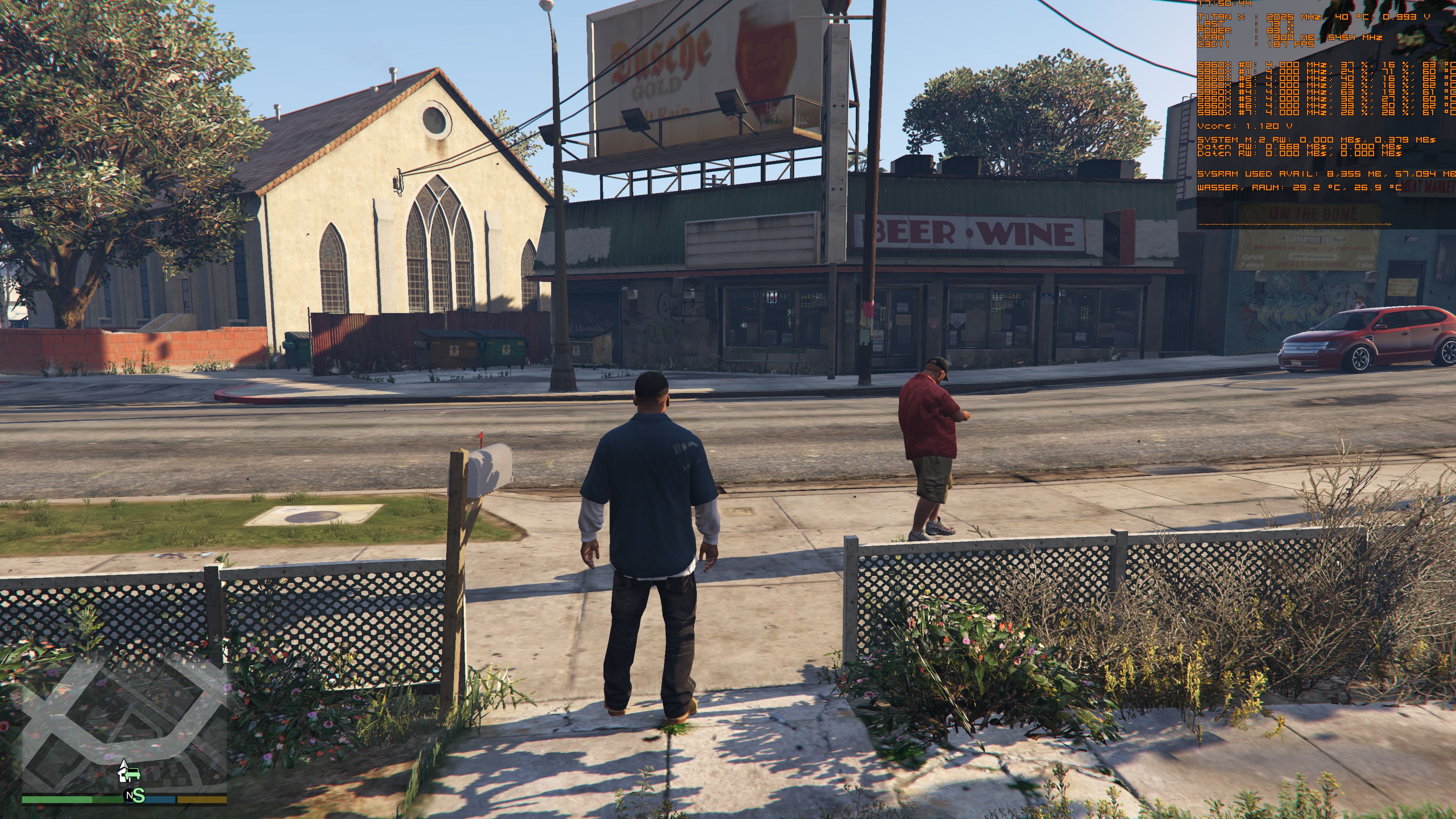

Du bestimmst über die Auswahl des Codecs ob Graka oder CPU belastet werden.
OBS nimmt entweder oder, nicht gemischt.
D.h. wenn Du h264 als Codec nimmst, dann wird die CPU benutzt, wenn Du NVENC als Codec nutzt, dann wird die Graka benutzt.
Du hast doch schon bemerkt dass die Umstellung von Veryfast zu Medium Deine CPU mehr belastet, wenn Du jetzt weiterdenkst, dann würde ich mal Slow ausprobieren.
