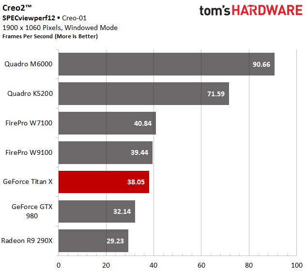

@Canolius: Es kommt genau drauf an welche Anwendung genutzt wird:
Ok, dann hat Linus wohl die falschen Benchmarks benutzt. Aber ich persönlich würde mir trotzdem lieber 6 Titan X' kaufen als eine M6000
Edit: Ich glaube in deinem Benchmark ist eine GTX TITAN X, nicht die neue Titan X Pascal
Stimmt. Aber die neue Titan X Pascal wird in diesen professionellen Anwendungen trotzdem kein Land gegen die M6000 sehen.
Man kann die beiden Karten auch nicht vergleichen, da die Treiber und die Optimierung für professionelle Software ganz andere sind als bei Consumer Karten wie der Titan X.
