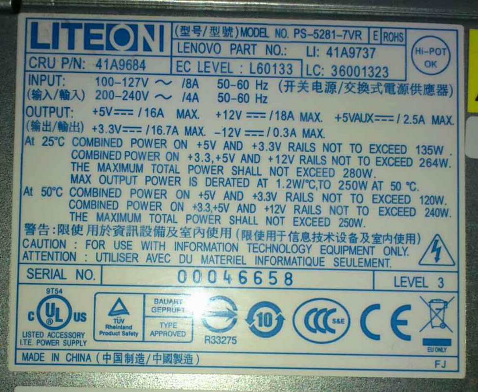

Das Problem sehe ich beim Netzteil. Es ist ein 280W Netzteil von LiteOn. Hier die genaueren Specs:

Jo toll und was soll das Netzteil noch so alles können ...
Ihr schlagt ne 110 Watt Grafikkarte vor ?
Bei einer 65 Watt CPU + 50 Watt Rest .
Könnte ein wenig eng werden speziell wenn auf dem Netzteil steht bitte nicht mit mehr als 250 Watt belasten .

Als erstes baust du jetzt mal den Deckel vom PC ab ,
und schaust bei deinem Netzteil wieviel A auf der 12 V schiene ist !!!
Du hast mit sicherheit keinen 6 pin Anschlus für die Grafikkarte und solltest deshalb alle Grafikkarten die einen 6 pin anschluss brauchen ausschliesen .
Damit fällt auch die 5770 ( 6770 ) weg .
Das beste was du einbauen kannst ist eine 7750 oder 6670 .
Mehr geht nicht !

Ah sorry hast du ja schon ...hab das Bild doch glatt übersehen .
