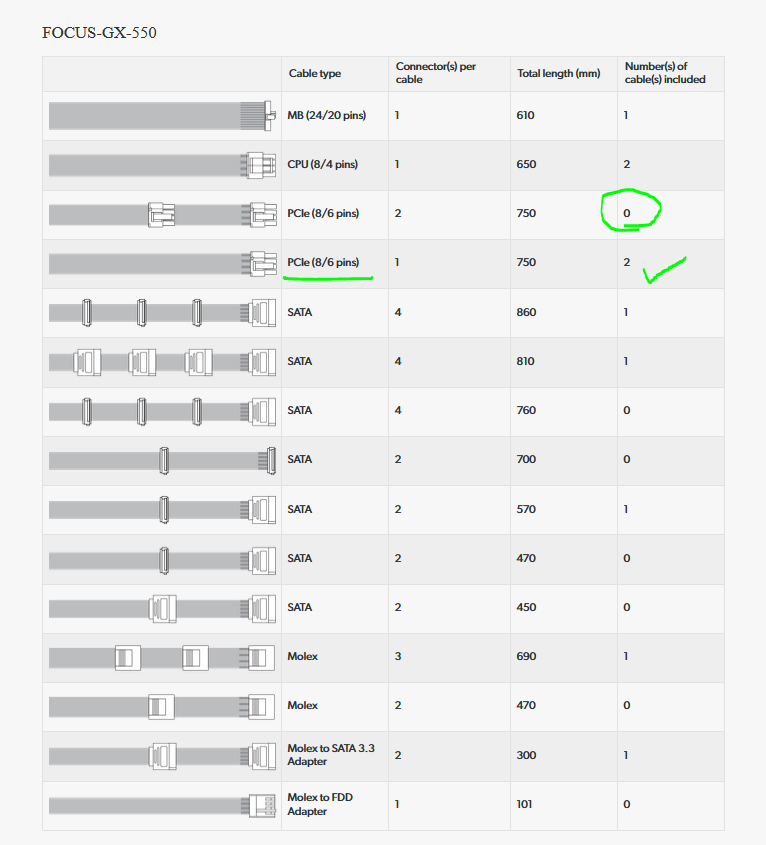

Das "Focus GX 550W" aus deiner Signatur?Verak Drezzt schrieb:hätten sie da wohl auch keine 2x 8pin dran gemacht
Da legt Seasonic doch gar keine Y-Kabel bei, sondern zwei separate PCIe 6+2 PIN.
Ich hab hier noch ein Seasonic X-Series. Die erste Revision hatte noch Y-Kabel beiliegen.
Das wurde 2017 auf Garantie getauscht. Ich erhielt die neue "Revision X-Series Km3",
welche auch nur noch Einzel Kabel mit 6+2 PIN hatte. Keine Y-Kabel mehr für PCIe.

Ich hab auch gerade mal bei Seasonic nachgeschaut,
das FOCUS-GX-550 hat wie erwartet keine Y-Kabel im Zubehör.
