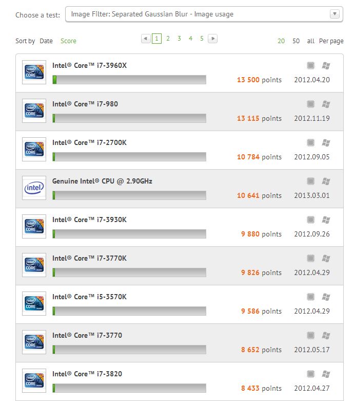

Anbei mal ein Vergleich der CPU-Leistung für einen Weichzeichnungsfilter. Klar ist da der 3930 schneller - 60 Punkte vor einem i5. Das ist das Geld ganz sicher nicht wert.
Quelle:http://www.clbenchmark.com/result.jsp?test=CLB70203
