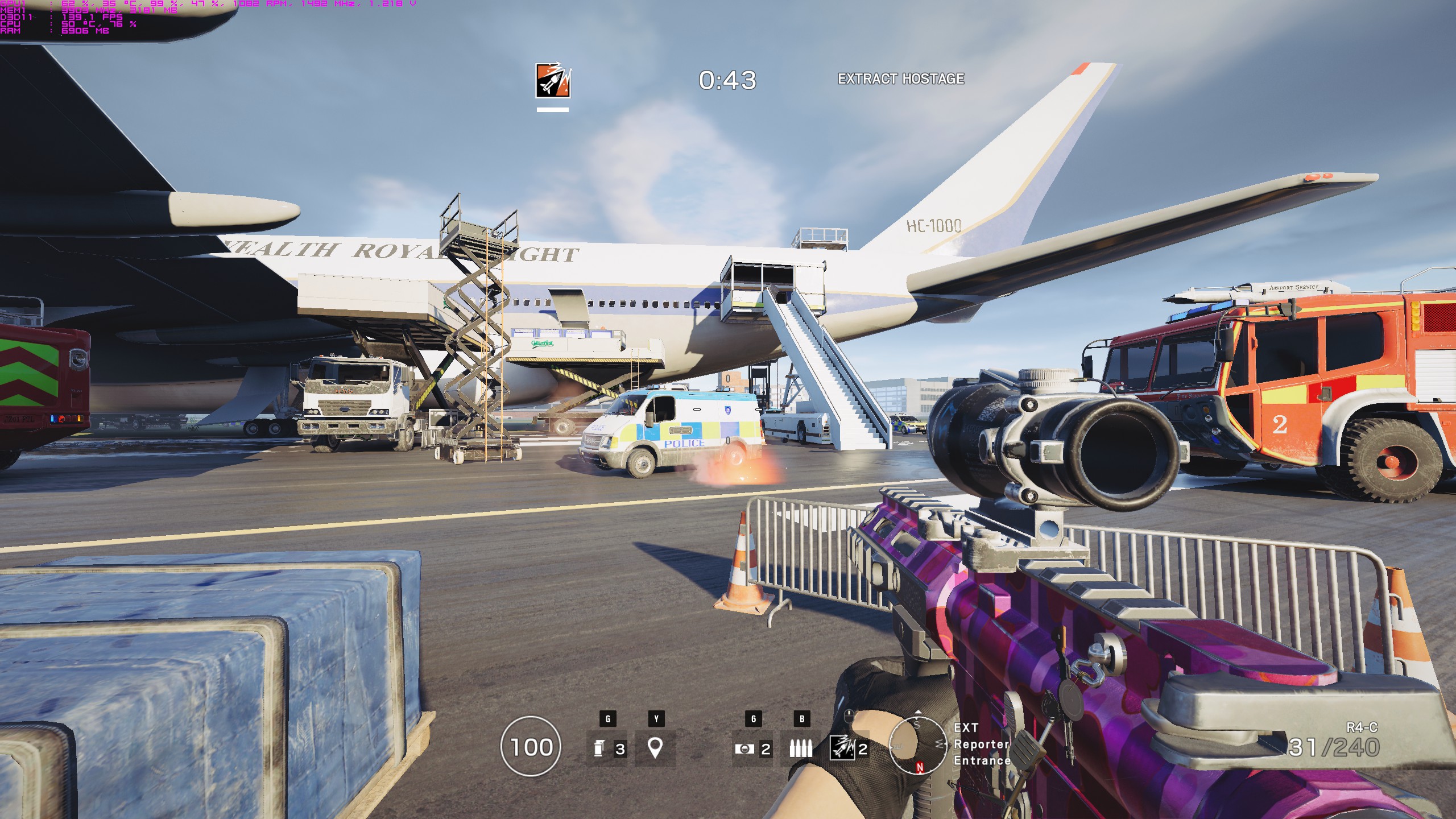

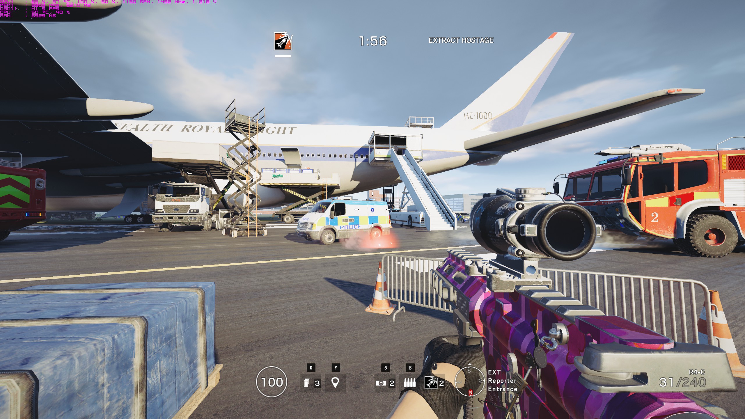

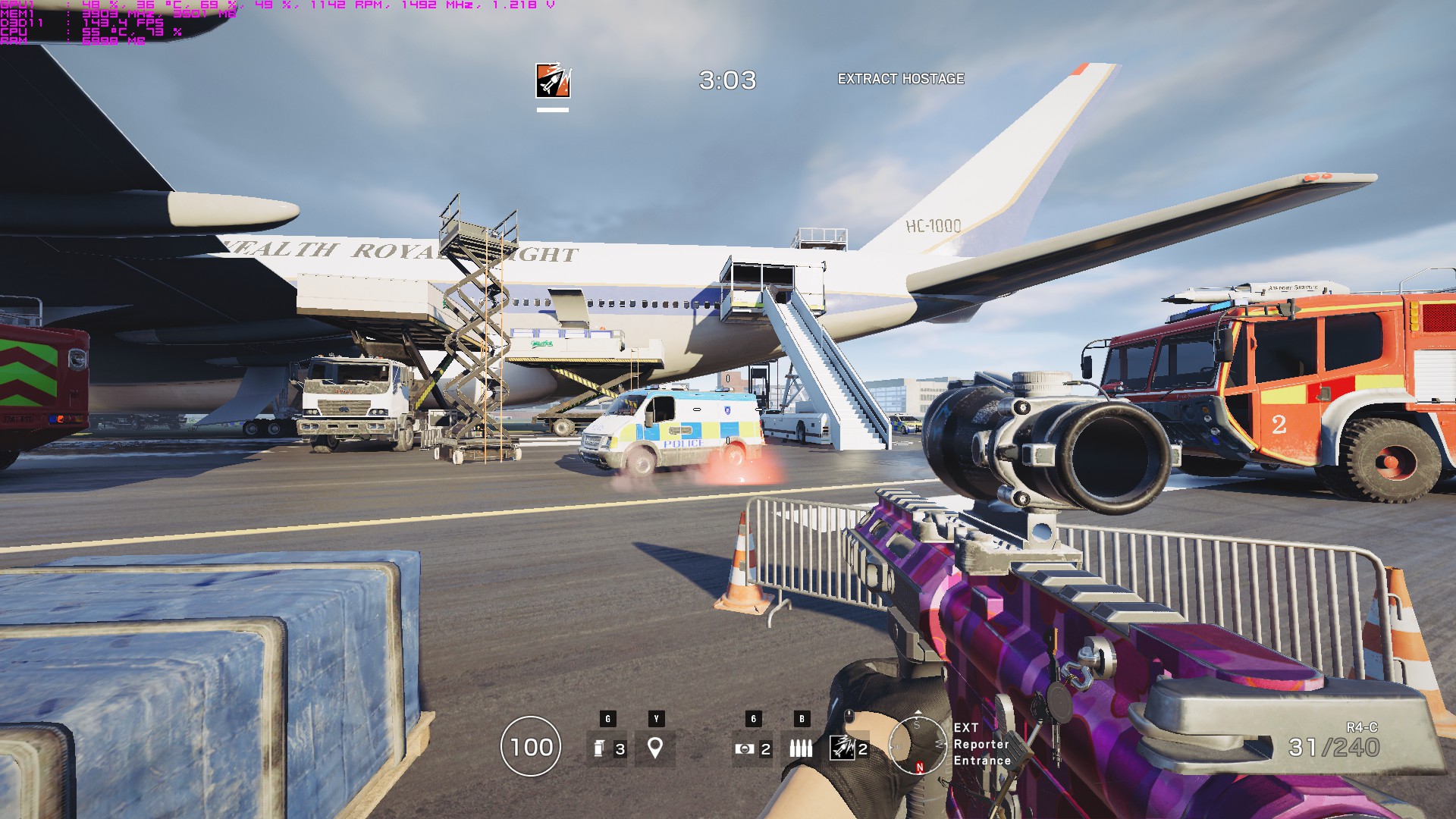

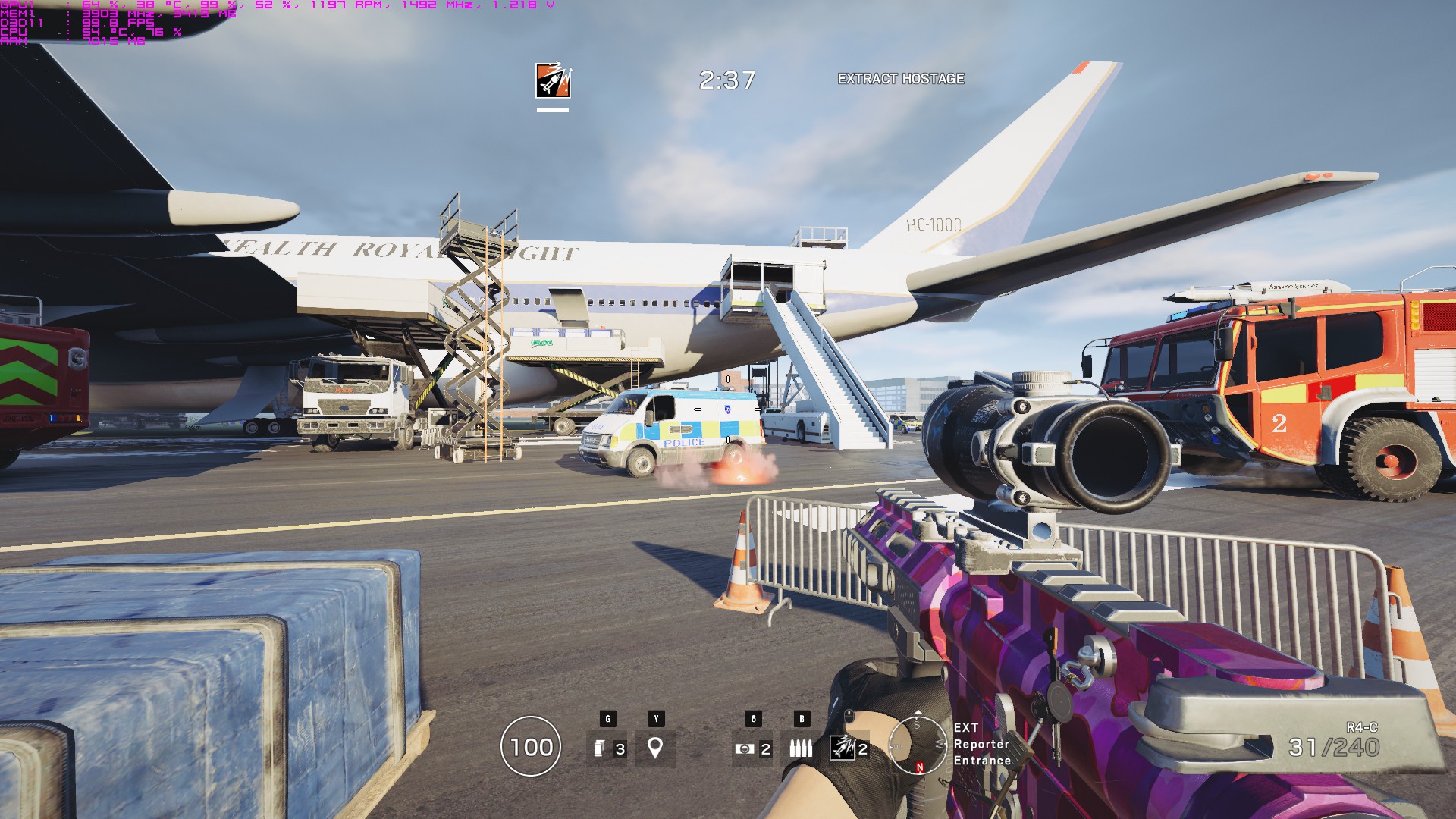

Habe mal paar Screenshots mit 1080p bzw. 1440p sowie versch. MSAA / temporal Filter gemacht, auch wenn es eigentlich um ein GPU Upgrade geht. Wenn man im ACOG ist, sind die Unterschiede deutlich geringer. Dabei ist mir auch aufgefallen, dass für hohe Frames auch die CPU deutlich belastet wird.
Das OSD ist eingeblendet, der 3770K läuft dabei auf 4,7GHz.
Favelas ist übrigens meinen Beobachtungen nach die anspruchsvollste Karte, wo ich die geringsten FPS im Außenbereich habe. Dropt bei meinen Einstellungen schon gern mal auf etwa 80fps, weshalb ich diese zum Einstellen der Grafiksettings nehmen würde.
