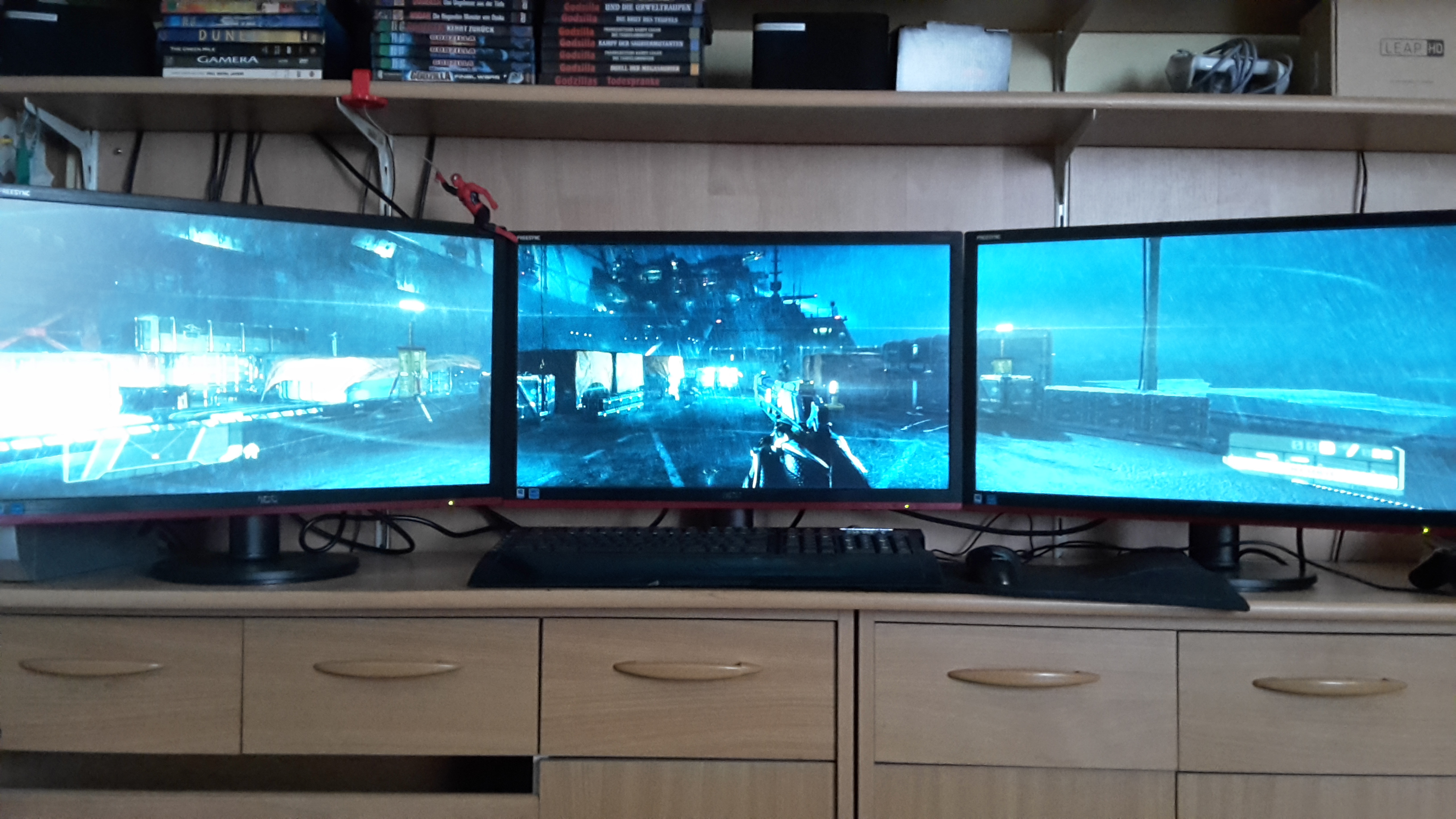

Ich benutze eine GTX 970 und hab 2 per DVI auf HDMI angeschlossen den 3 Normal per HDMI.
Bei 5920x1080 mit 60hz hab ich zbs bei
Ryse : Son of Rome 28-35 Frames.
Hard Reset Redux 60 Frames fast konstant.
Sin Mora 28-30 Frames.
Witcher 3 25-28 Frames.
Riptide GP 2 60 Frames fast konstant.
Und Auser bei Witcher Hairworks aus ist alles hoch bis Ultra.
Für Baldige top Games muß ich also Bald Aufrüsten.
