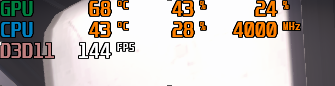

ich habe seit ein paar Tagen das Problem, dass meine Grafikkarte im normalen Desktopbetrieb 60-65 Grad warm wird wodurch manchmal die Lüfter anfangen zu laufen (Zero-Fan Modus geht bis 65°Grad). Im normalen Gamingbetrieb (hier Overwatch 2 bei ca 40% GPU Auslastung) wird die Grafikkarte nur ca 5 Grad wärmer was ich etwas seltsam finde. Mein Case sollte eigentlich auch einen guten Airflow bieten (alle Lüfter laufen im Idle bei ca 1000 rpm)

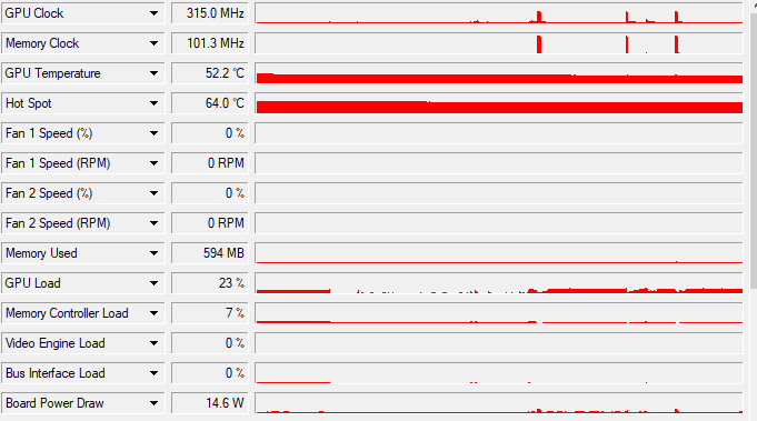

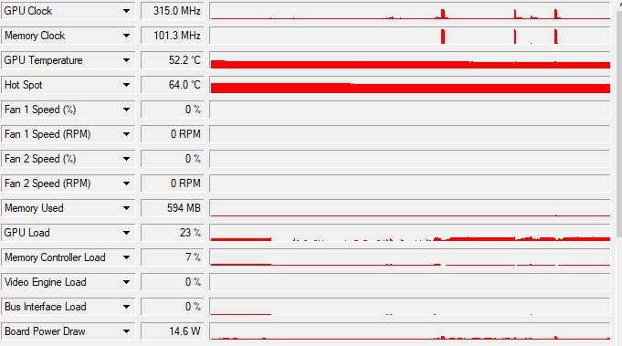

Den Treiber hatte ich schon mal neuinstalliert was nichts gebracht hat, hab das ganze jetzt nochmal gemacht und jetzt sind die Taktraten und somit auch der Verbrauch im Idle deutlich niedriger.
Gpu clock: 300 - 400Mhz (vorher 1000Mhz)
Memory Clock: 100Mhz (vorher 1700Mhz)
Verbrauch: 14.6W (vorher 30W)
Die Temp ist jetzt gerade bei 52 sinkt aber im Moment noch.
Wenn ich statt dem Zero-Fan Modus die Lüfter durchgehend bei ca 5% laufen lasse, sind die Temperaturen nochmal um einiges besser ohne dass ich die Grafikkarte hören kann.
Hier noch ein Screenshot, vor dem Neuinstallieren des Treibers hatte ich leider keinen gemacht.
