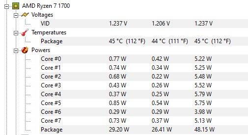

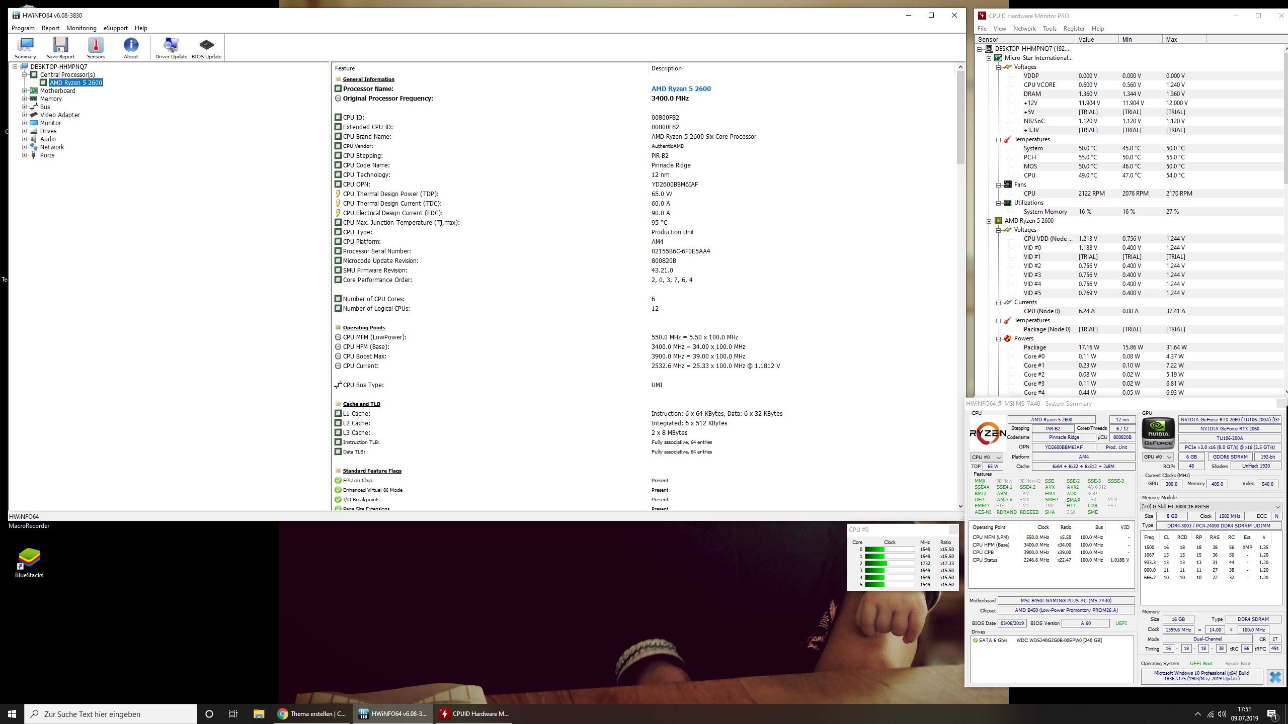

Anbei ein Screen der Werte kurz nach dem Hochfahren.

Ich hab bereits Videos gesehen, wo der Kühler mit einem 2700X auf weniger Temp im idle läuft. Deswegen wundert mich das so. Klick hier ist die L9i Variante mit dem AMD Kit umgebaut worden.

Ist es normal das Bus Speed und Multiplier die ganze Zeit hin und her springen ?

Jetzt mal ne dumme Frage von mir, da ich kein Ryzen habe. Liest denn Hwinfo die Temperatur richtig aus ? Weil die Ryzen 1000 und 2000 CPU's ja den Offset Wert haben ?

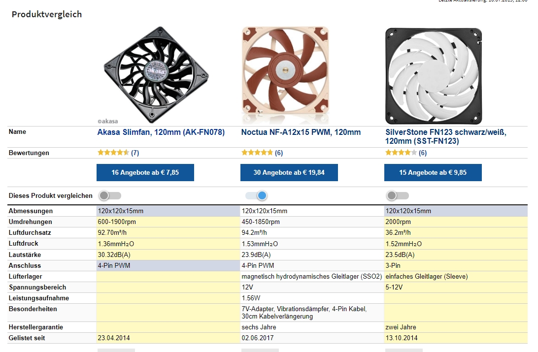

Der zusätzliche 120 mm Gehäuselüfter, welcher nur unter der Graka platziert werden kann, darf eine maximale Bauhöhe von 15 mm haben. Da schränkt die Auswahl an guten Lüftern auch stark ein. Mehr wie diese 3 kommen quasi nicht in Frage. Leise soll das Teil ja auch noch sein.

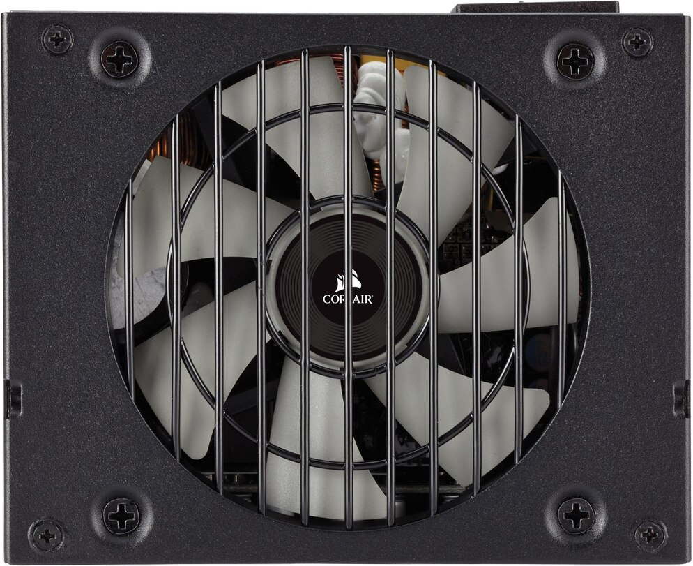

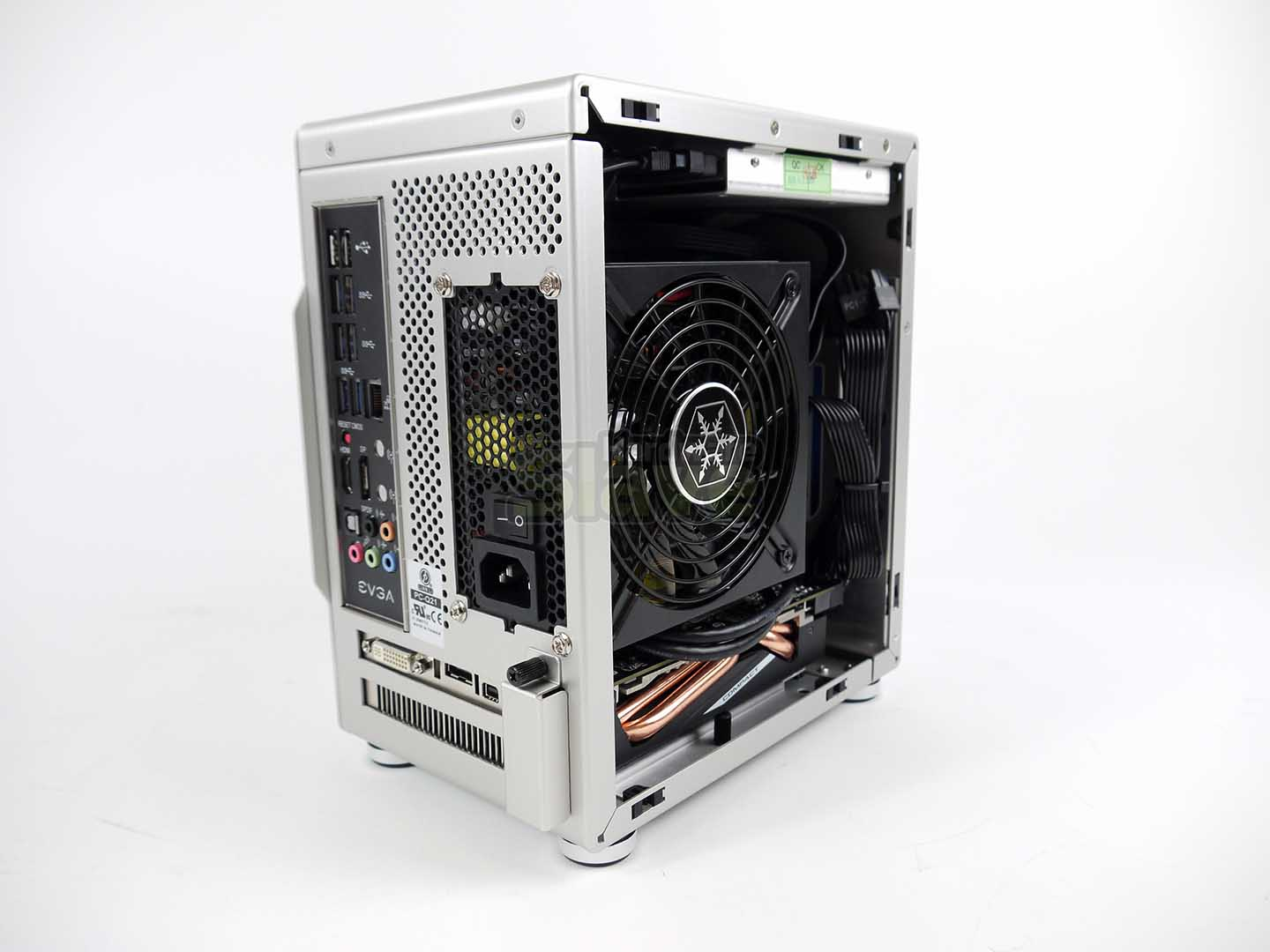

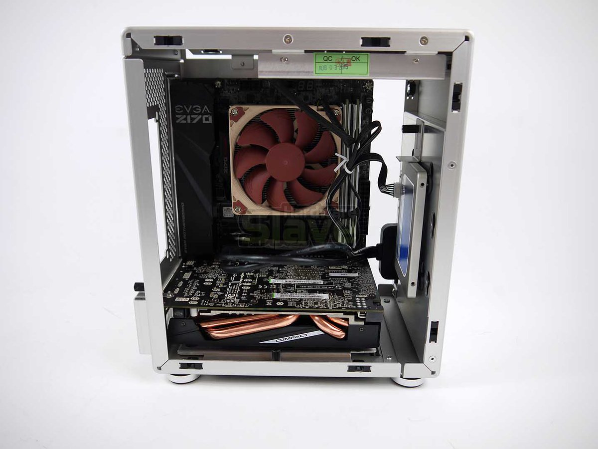

Diese Seite des Netzteils zeigt zum CPU Kühler. Dann kommen ca. 2-3 cm Luft.
798404
798407
Hier mit NT, nur das bei mir die Lüfterseite nach innen zeigt.
798409

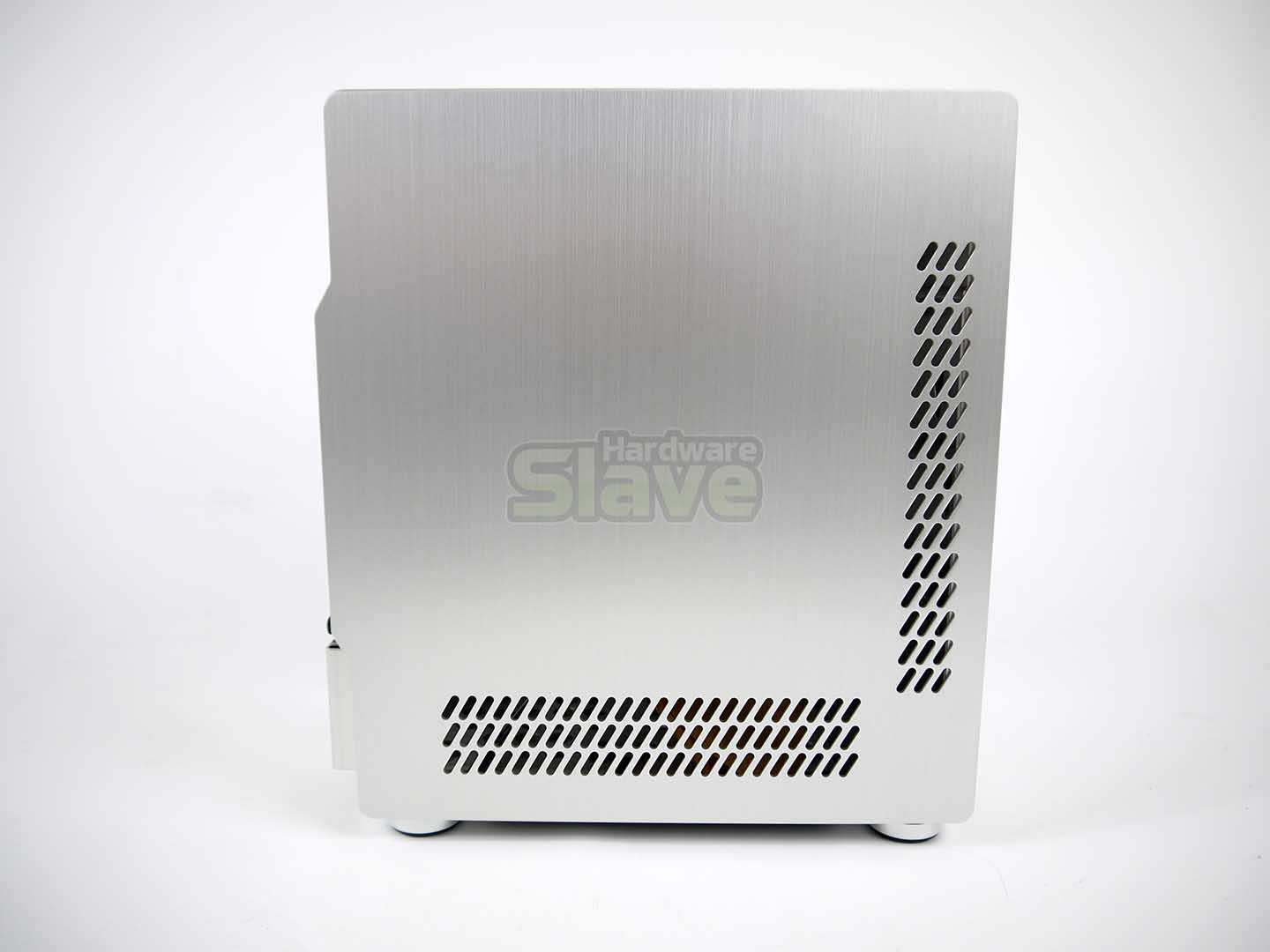

Das komplette Review zum Case für die Größenverhältnisse gibt es HIER .
Erstmal das Netzteil drehen, der Lüfter gehört doch immer nach Aussen...
Wenn ich das tue, dann sind zwischen Lüfter und Seitenwand des NT ca. 5 mm Platz. Ob das für "Frischluft" reicht...
798439
Das wäre die Wand auf die der Lüfter dann zeigen würde.
