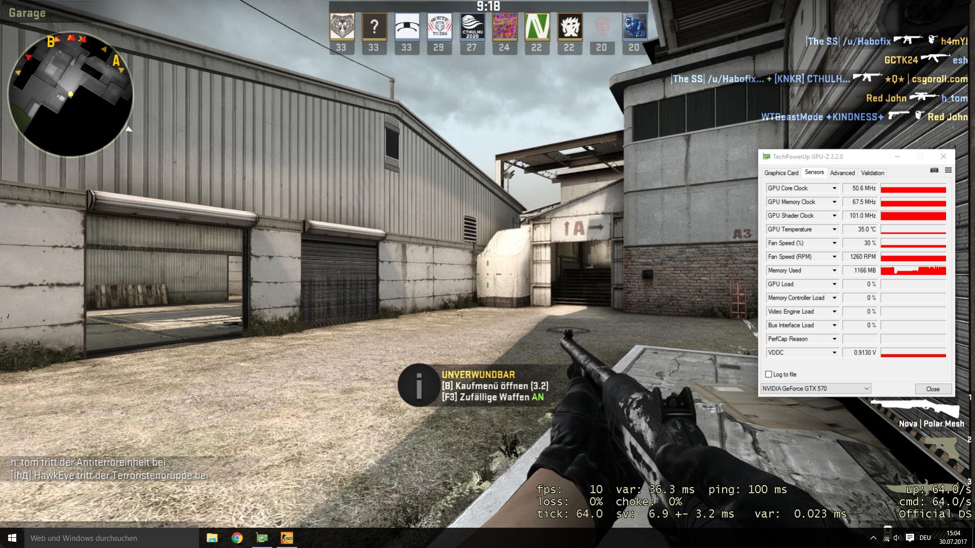

Hier ist jetzt ein Screenshot wo man glaube ich alles ziemlich gut sehen kann. CS GO wurde im Vollbildfenstermodus geöffnet.
probier mal ältere Treiber. Und was für ne Windows Version genau? 10 Pro kann alles sein von 10240 bis 15063...
und hast du mehr als einen Monitor dran hängen und ggf. mit unterschiedlichen Auflösungen und/oder Wiederholfrequenzen?

Ist nur ein Monitor und habe 2 Treiber vom Anfang des Jahres ausprobiert gehabt (vorher mit DDU alles bereinigt und anschließend installiert). Leider kein Erfolg. Ist jetzt aber auch schon knapp nen Monat her dass ich das ausprobiert habe. Hatte damals auch noch keinen Windows reinstall durchgeführt. Kann ich also gerne nochmal ausprobieren.
Ich weiß echt nicht warum. Aber habe jetzt nen Treiber von Oktober 2016 ausprobiert und siehe da.. Es funktioniert :D Vielen Dank für eure Hilfe! Hoffen wir mal, dass es jetzt so bleibt.
