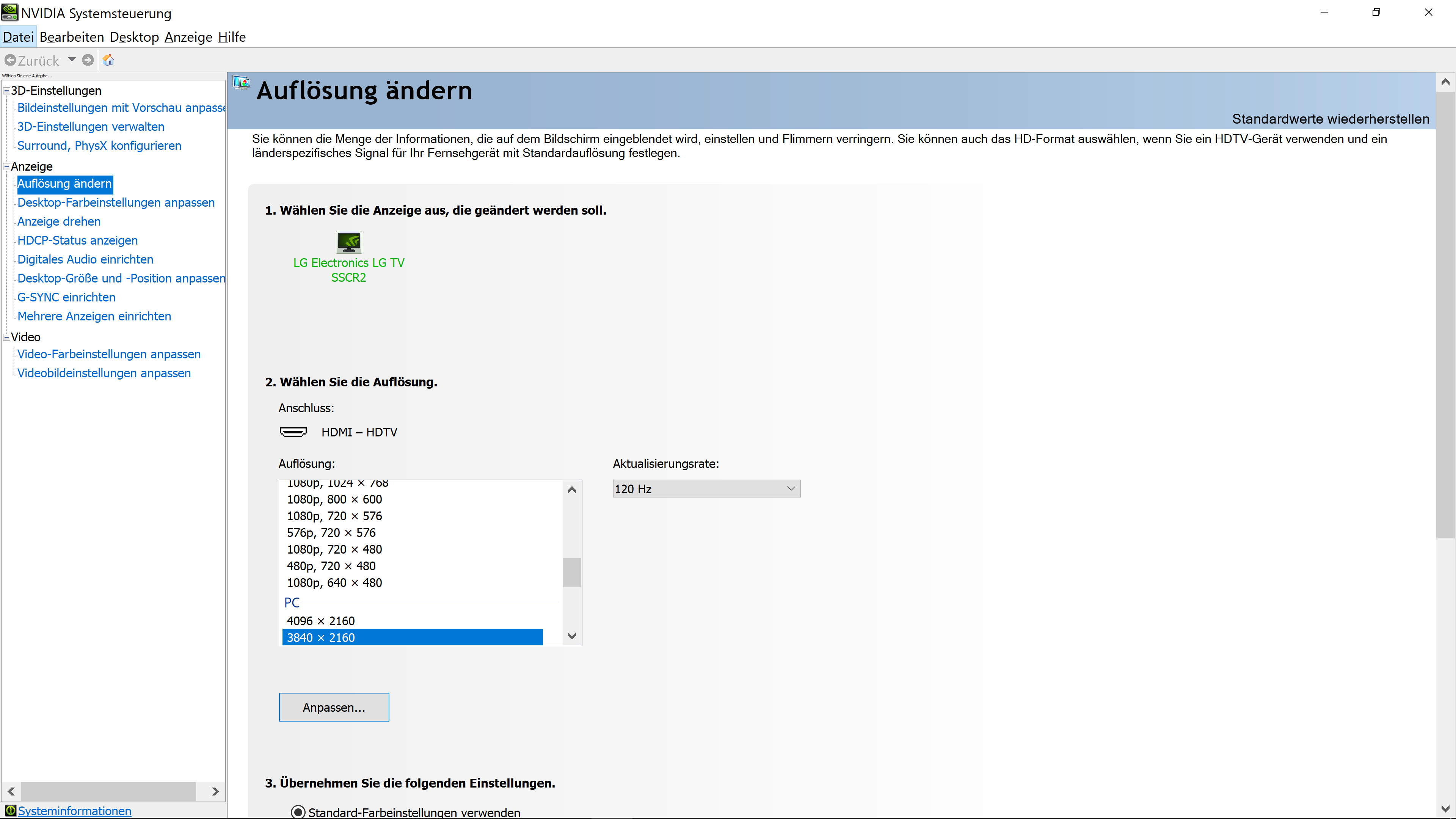

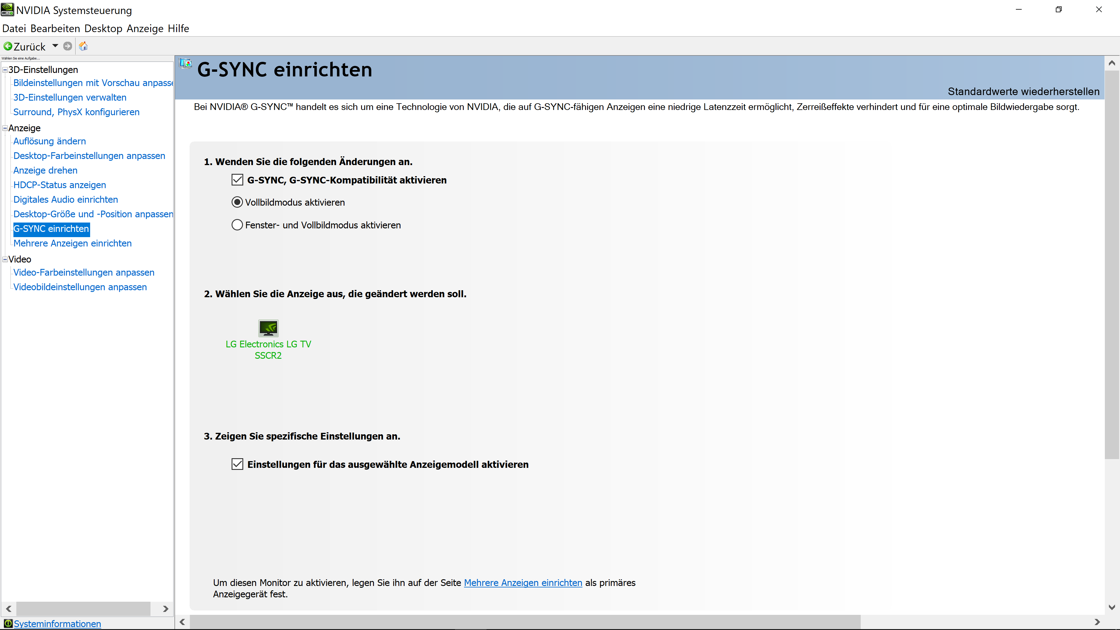

Ich z.B. hab den LG Oled C1 und als Graka benutze ich die RTX 3070. Gsync und 120 Hz funktionieren ohne Probleme

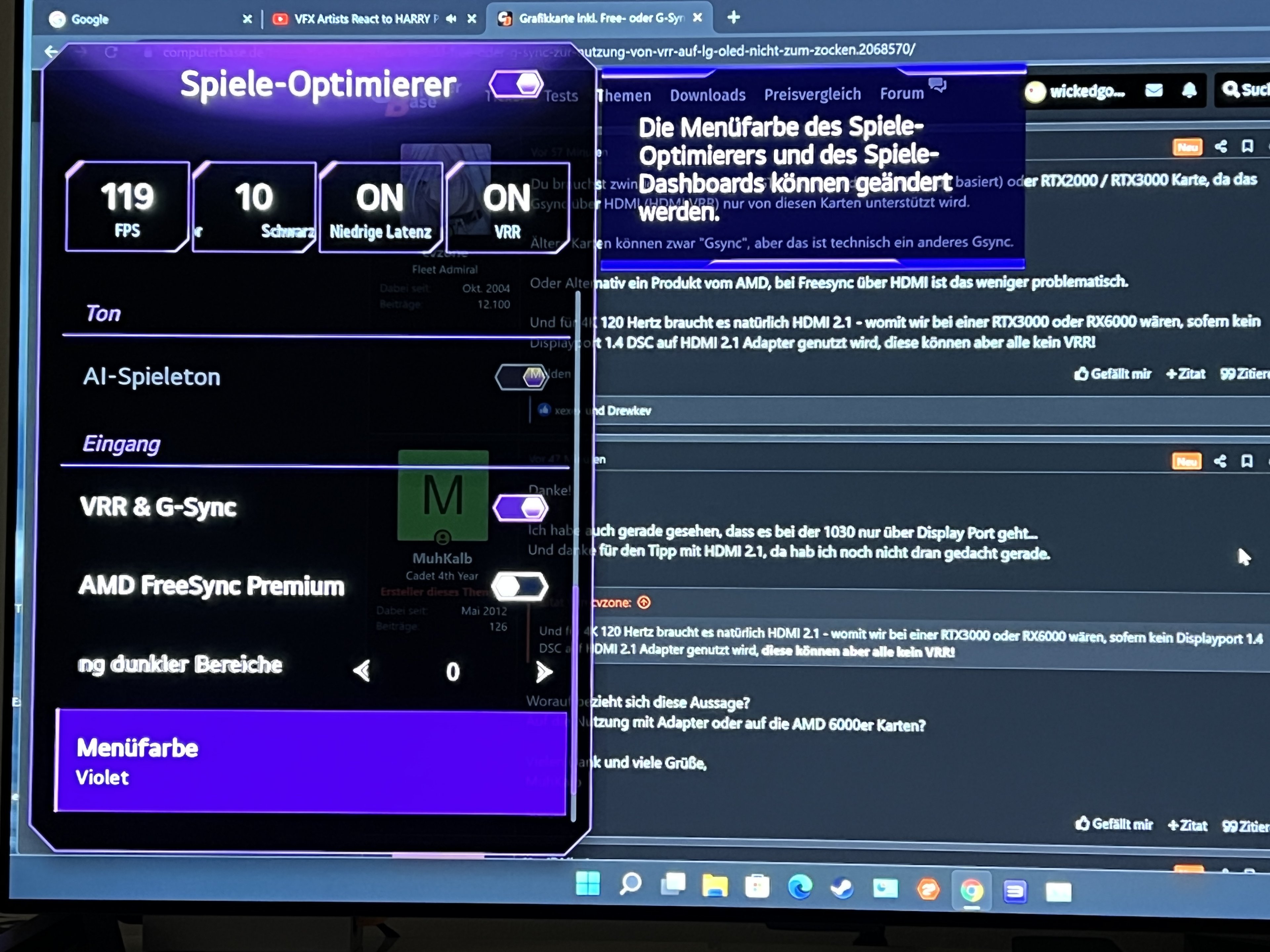

Sieht dann so aus (RTX 3090 über Marantz SR 6015 an LG G1 (HDMI 2.1))..
Reaktionen: cvzone
