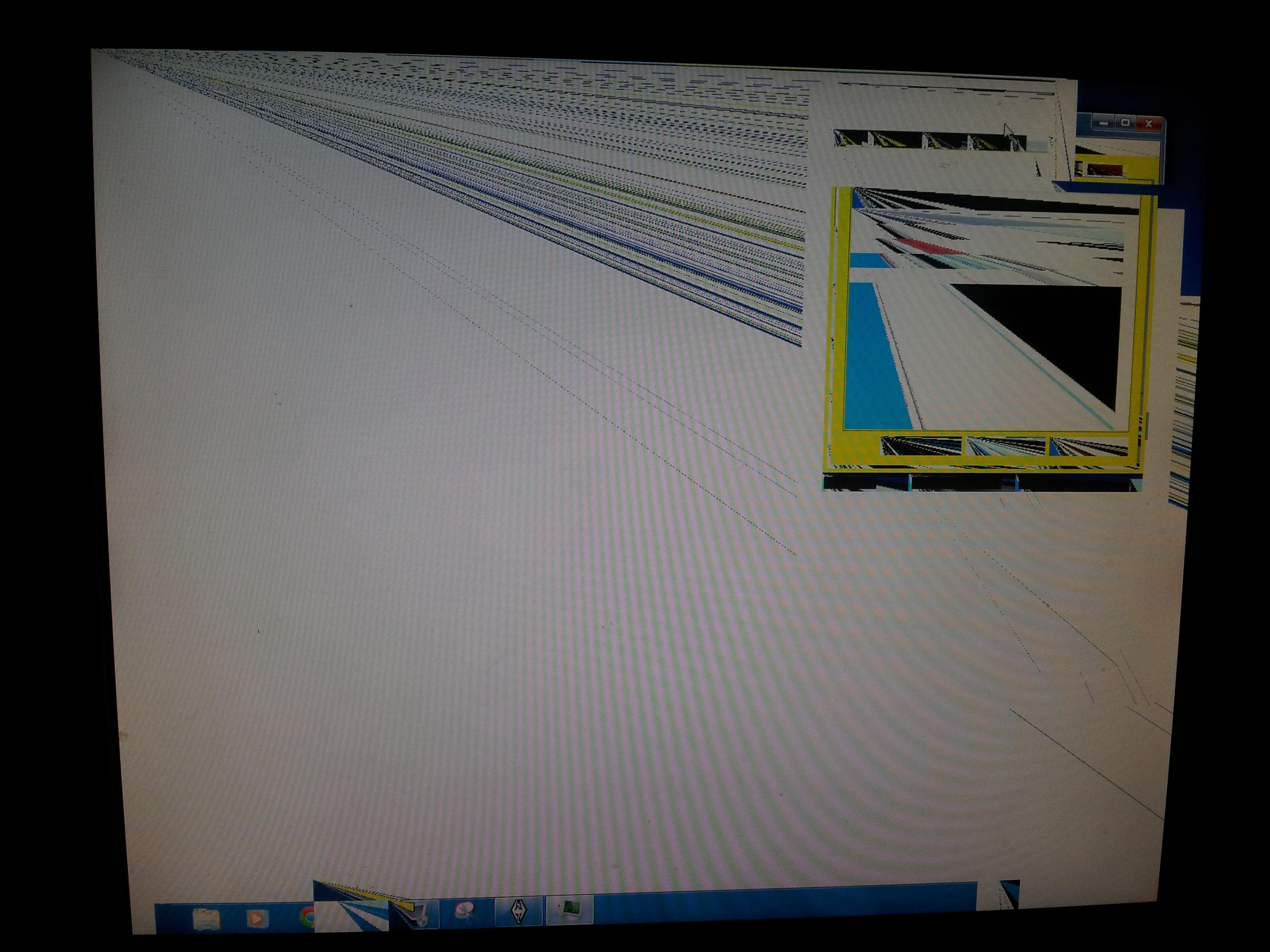

Hallo! Ich habe ein kleines Problem mit meiner Grafikkarte beziehungsweise vielleicht auch Ram oder Treiber, ich weiß es noch nicht genau.
Mein System:
Intel Q6600 (stock freq.+voltage)
4GB DDR2-800 (2 gemischte Module im Single-Channel)
HD4890 Toxic (werksübertaktet)
ModxStream 600W (12v-42Ampere)
Ich habe seit einigen Wochen Anzeigetreiber-Abstürze bei Spielen wie Gta4 oder Skyrim und ein paar mal waren auch Bluescreens mit dem Code dump_ataport.sys und ntoskrnl.exe+4b094c dabei.

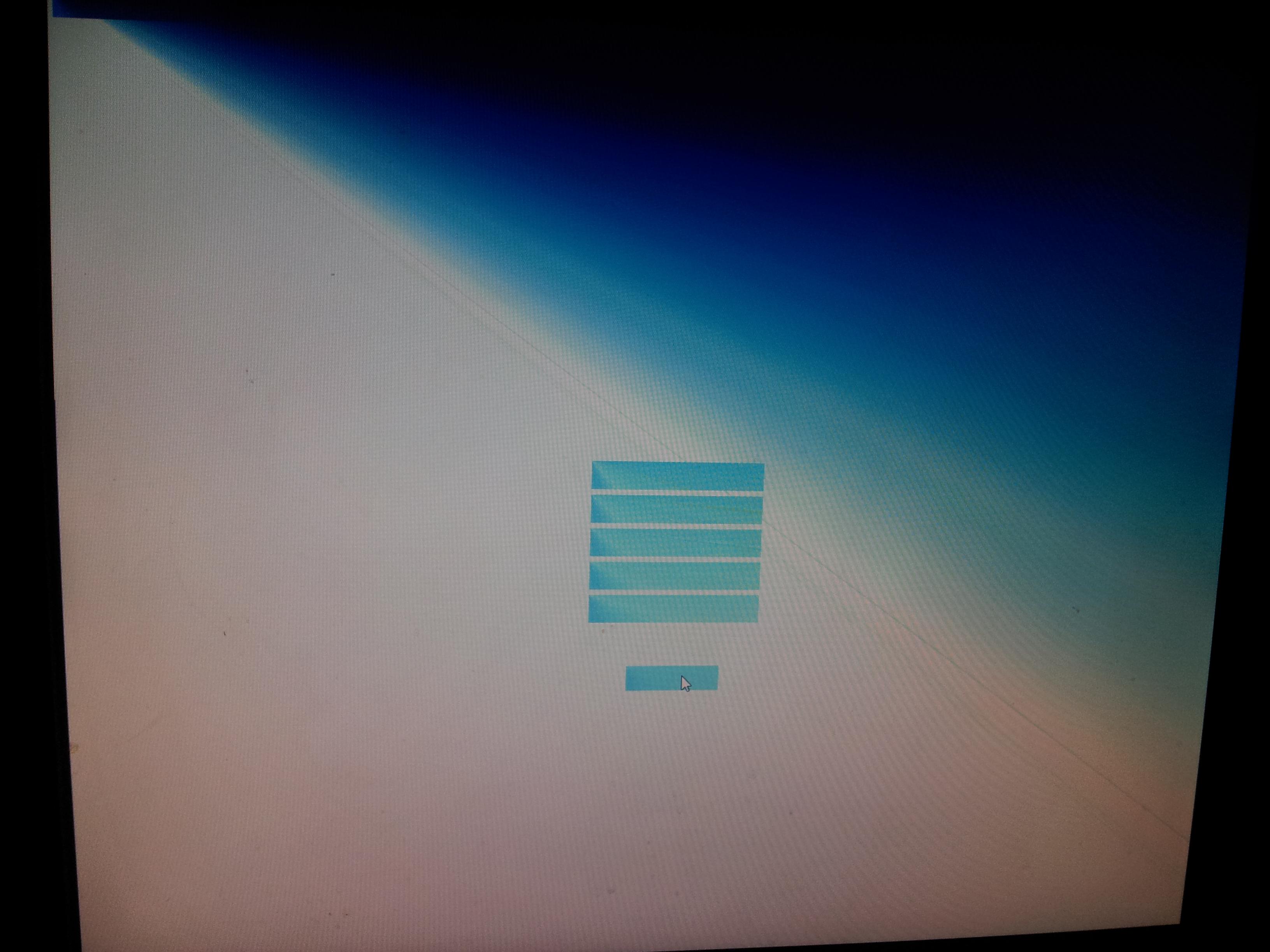

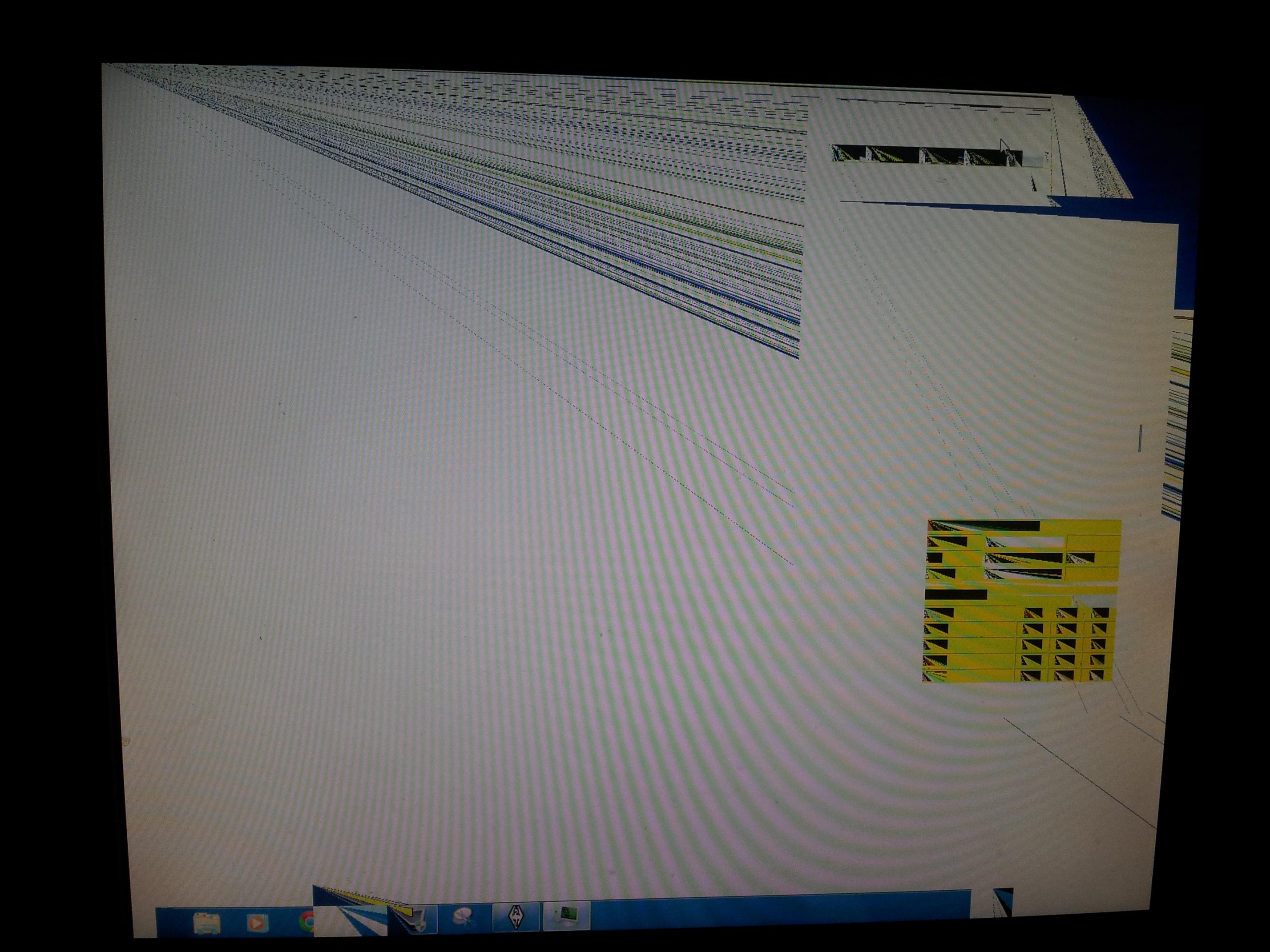

Schließlich habe ich heute bei Skyrim während dem Spiel einen "Grayscreen?" (komplett grauer Bildschirm) bekommen, Sound lief weiter, und nach Drücken von STRG+ALT+ENTF (also für den Taskmanager) folgende hübsche (ironisch:D) Bilder zu sehen bekommen. Ich habe zum Zeitpunkt des Vorfalls den Catalyst 10.2 Treiber für die HD4890 verwendet, um zu sehen, ob es eine Besserung der Probleme bringt (davor war ich auf Catalyst 12.6, dem neuesten Catalyst für die HD4890).
Woran, denkt ihr, liegt das Problem eher: An einer defekten GraKa, dem falschen (älteren) Treiber oder gar an einem kaputten Ram-Modul? vielen dank schon mal für eure Hilfe!
EDIT: das letzte Bild zeigt den Bildschirm mit den Optionen für "Computer sperren, Task-Manager" etc. an.
der veränderte Hintergrund könnte glatt ein neues Windows - Design sein *sarkasmus* :D

So wie ich das sehe, sind die Probleme doch schon auf dem Desktop erkennbar.
Im Basic-Stil von Windows ist also auch alles wunderbar?
Du kannst aus Treiberarchiv von AMD ja mal jede Menge Treiber durchprobieren. Ist es immer das gleiche Problem: Karte defekt.
nein, die verzerrten bilder vom desktop sind anscheinend aus einer überlastung der grafikkarte durch skyrim/gta 4 erschienen. solange ich ich desktop-betrieb bin oder wenig anfordernde spiele wie css, half life 2 oder GTA San andreas spiele, gibt es keinerlei probleme.
Besonders bei Black Ops 2, Gta 4, Skyrim (nach längerer Spielzeit) und Far Cry 3 kam es zu freezes, blackscreens und abstürzen.
Das mit den Verzerrungen ist mit dem 12.6 Treiber den ich bisher verwendet habe auch ein oder zweimal passiert. Außerdem bekomme ich bei jedem Start des PCs am Anfang eine Zeit lang einen Blackscreen, bei dem sich am oberen Rand langsam waagrechte Streifen bilden - danach fährt das OS wie gewohnt hoch.
