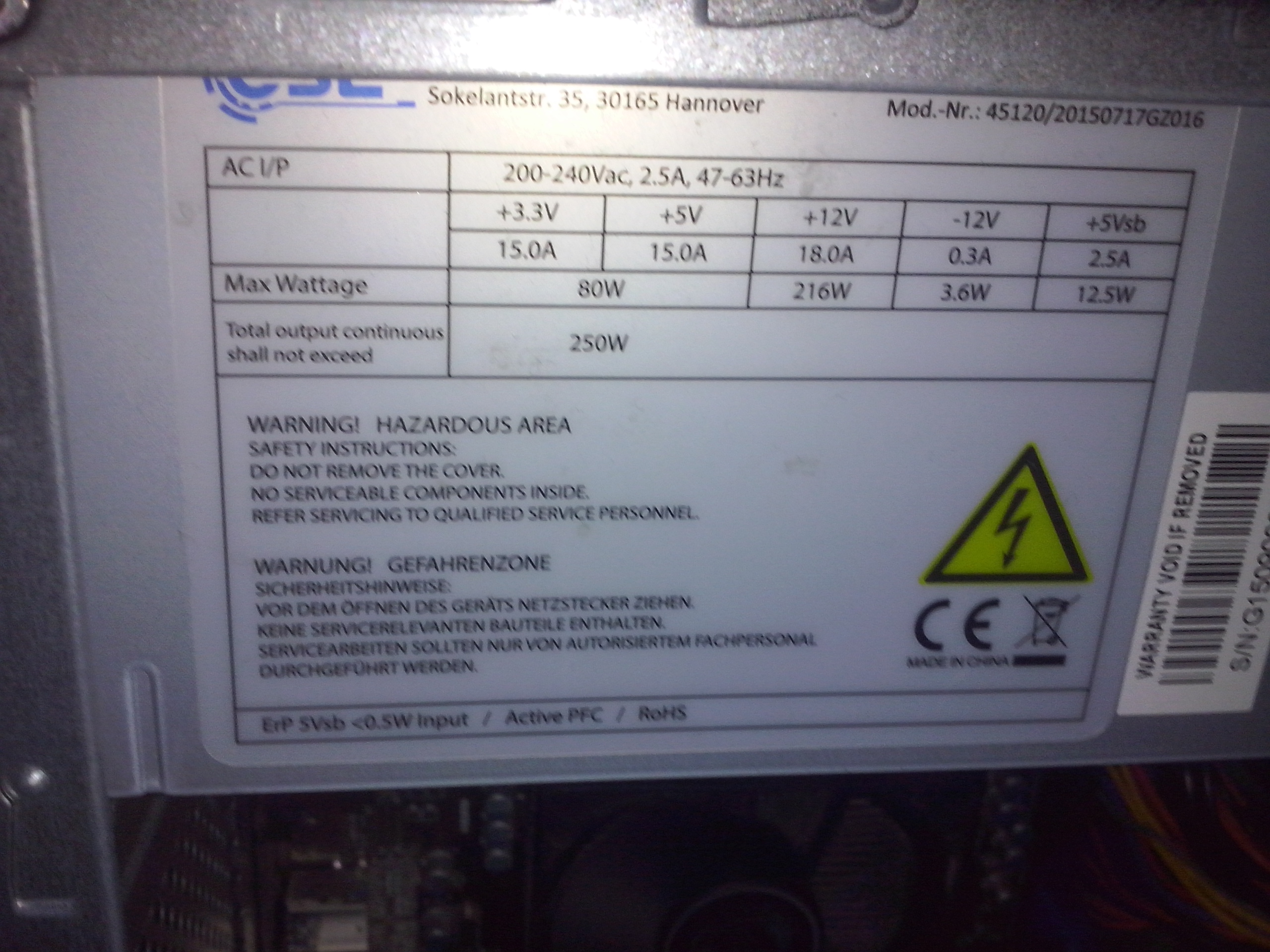

Schau am besten mal rein und mach nen Foto vom Netzteilaufkleber (der mit den technischen Angaben) und oder liefer uns einen Link zu deinem PC.
hab ein 250w netzteil quasi darf 250wat nicht überschreiten
Wieviele Ampere schafft es denn laut dem Aufkleber auf +12V?
Mit der Typenbezeichnung das Modell bei Geizhals raussuchen und verlinken oder ein Foto vom Aufkleber machen.

Der Aufkleber ist von CSL, wie gut deren OEM-Netzteile sind weiß ich aber nicht, also ob auch rauskommt was draufsteht.
Mit den 18A auf den 12V (max 216W) sollte z.b. eine 1050ti (am besten ohne Stromstecker, damit du nicht basteln musst) laufen.
