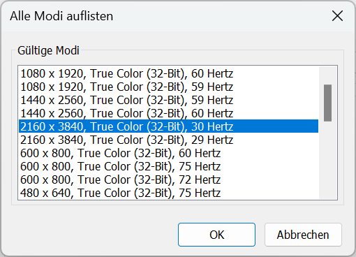

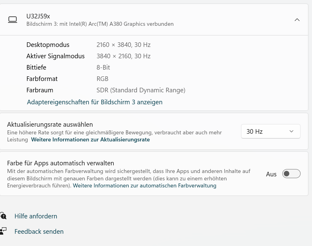

Kann mir einer sagen wieso das passiert.
Mein Monitor ist ein Samsung U32J590UQP 4K-UHD
Und der lief auch bis letzte Woche ohne Probleme
Ist dann plötzlich von 60 Hz auf 30 Hz gegangen bei 4k Auflösung.
Habe dann den Treiber für die A380 aktualisiert und dann ging es wieder.
Jetzt lässt er mich wieder keine 60Hz bei den Monitor Einstellungen auswählen.

Vor einer Woche ist mein Hauptmonitor von 60 Hz auf 30 Hz gegangen bei 4k Auflösung.
Treiber Aktualisiert
Neustart.
Grafikkarte im Geräte- Manager an und aus geschaltet

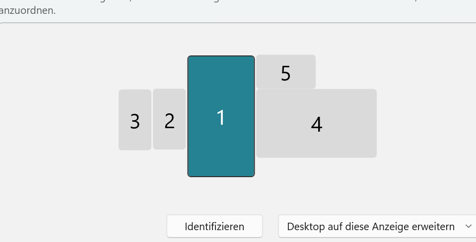

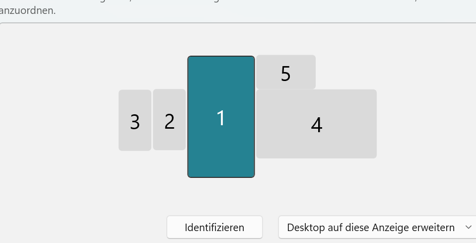

Hat wahrscheinlich nichts damit zu tun, aber wird der eine Monitor hochkant betrieben?
Reaktionen: Endverbraucher

@F1database
ja
@Piak
das hat alles super funktioniert bis vor paar Tagen.. 2 Monitore mit 4k und 60 Hz..
Jetzt grade läuft es auch wieder..
HDMI und DP
1 und 4 sind 4k 60Hz der Rest HD 70k oder so
