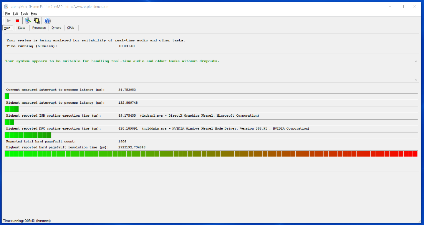

Ob du auch Latenzprobleme hast, kannst du hiermit testen:
http://www.thesycon.de/deu/latency_check.shtml
Und hiermit kann man den Störenfried raus bekommen, falls man hohe Latenzen hat:
http://www.majorgeeks.com/files/details/latencymon.html
Dort das Programm starten und dann auf den "Reiter" Driver gehen, der Treiber ganz oben ist der Störenfried !

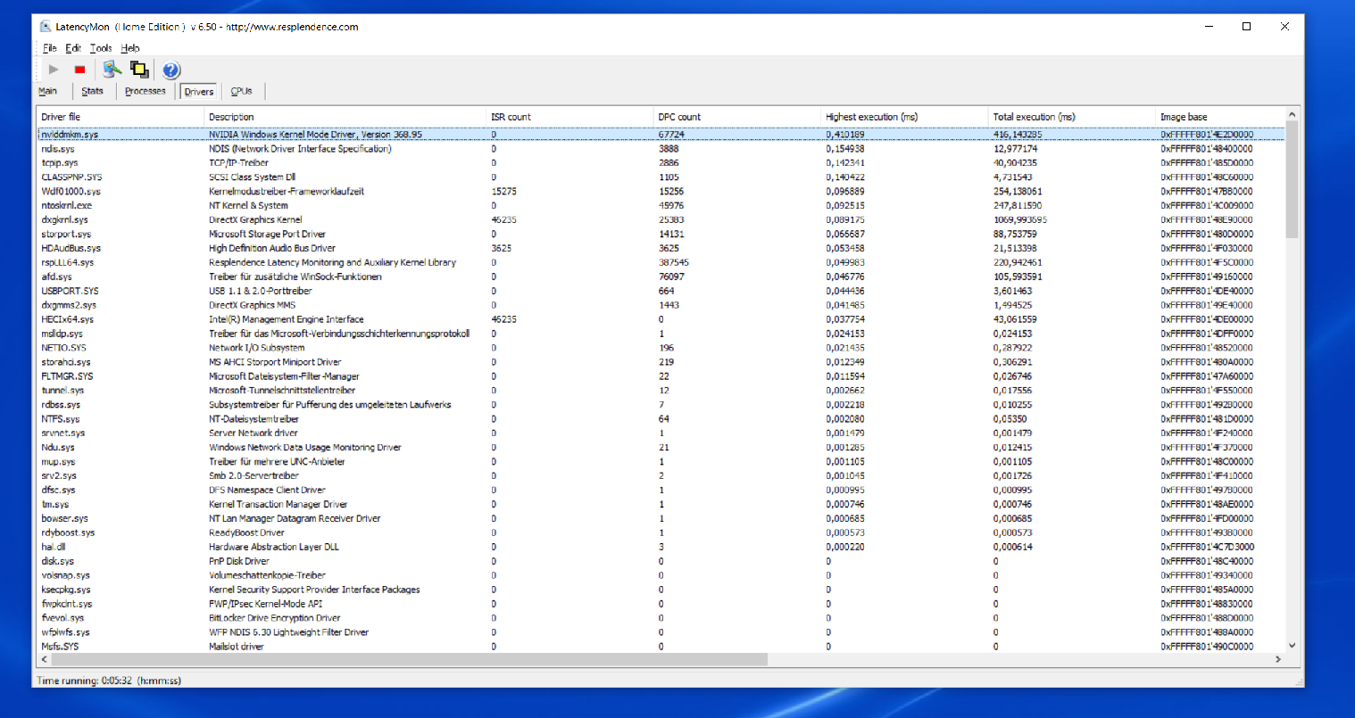

Wenn man das Programm starten, dann zeigt es einem, wenn alles gut ist nur "grüne" Balken an, wenn es "nicht" gut ist, hat man ROTE Balken !
Ich hatte 3 grüne Balken und dann einen Roten mit über 4000 !
Dann habe ich mit dem anderen Programm, das ich ca 1 Minute laufen gelassen habe, damit er alle Treiber durchcheckt, den Störenfried gefunden !
Einfach oben dort auf "DRIVER" gehen und der oberste TREIBER dort ist der Übeltäter, je weiter oben ein Treiber ist, um so mehr Latenzen verursacht er !

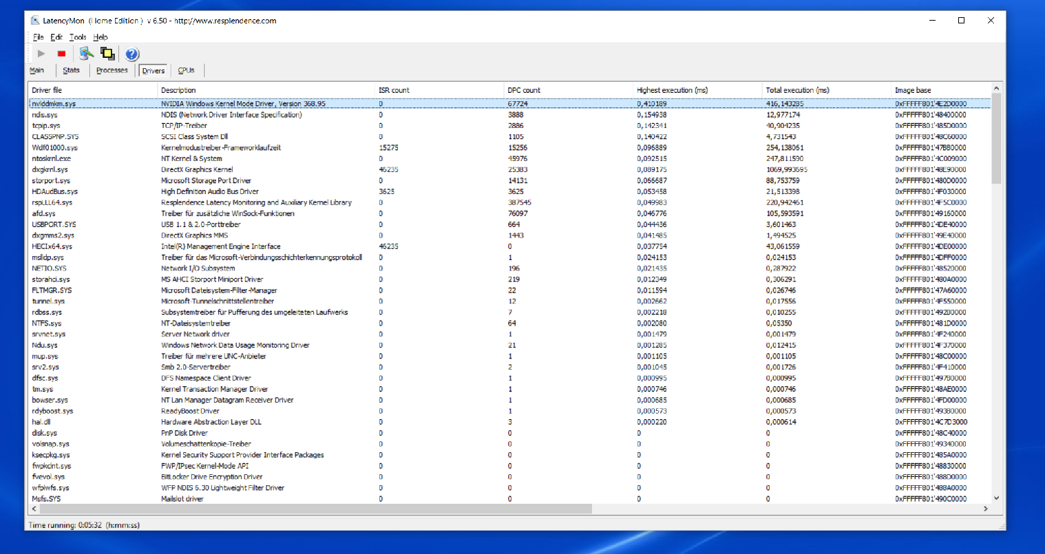

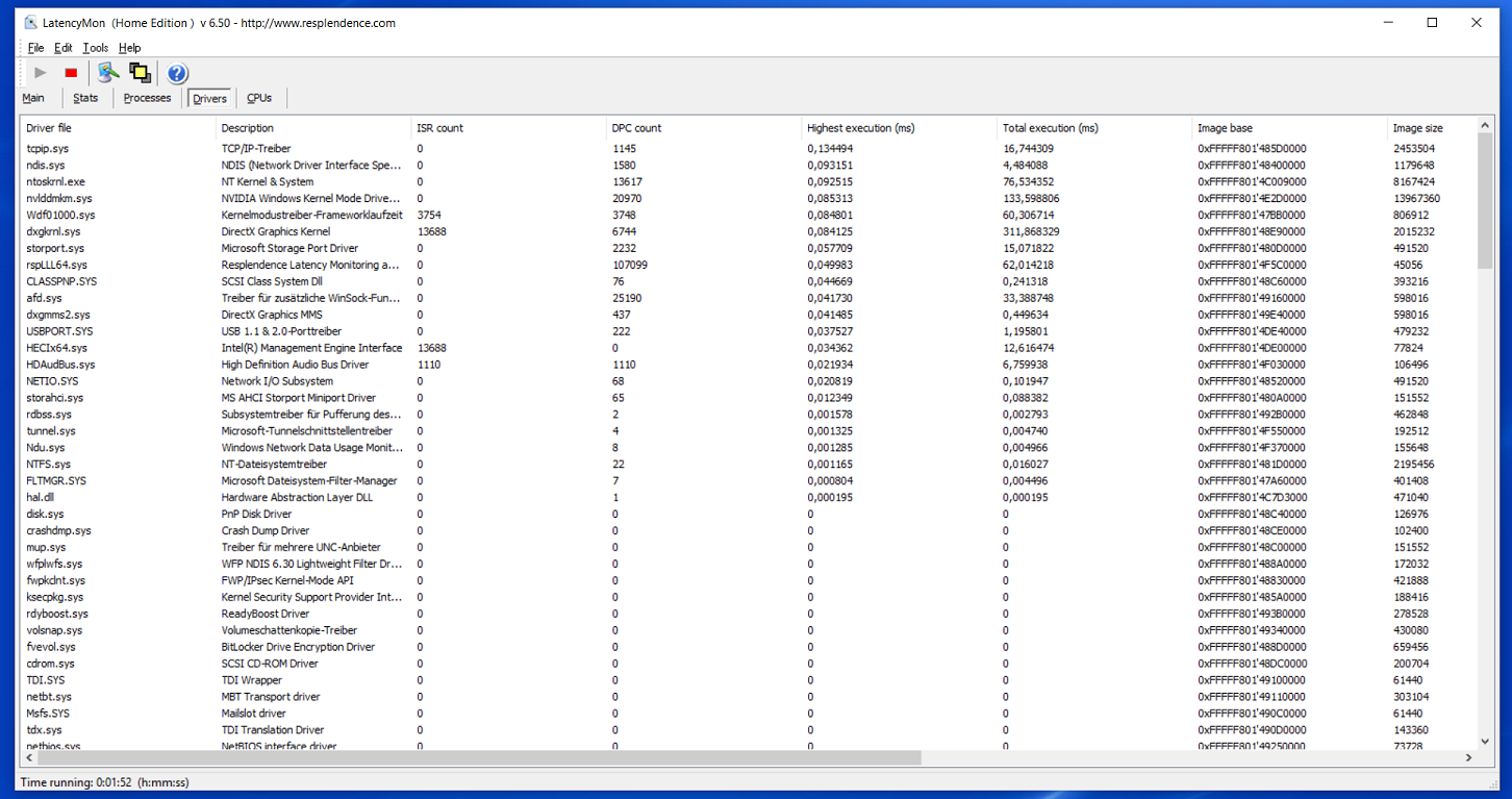

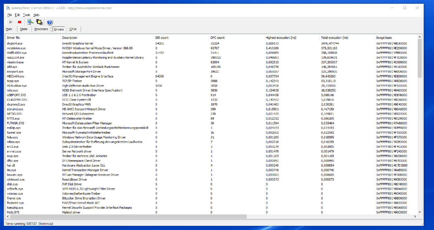

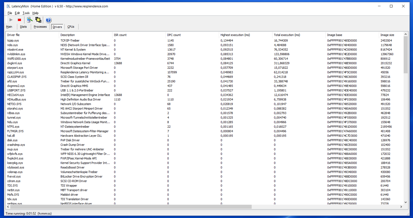

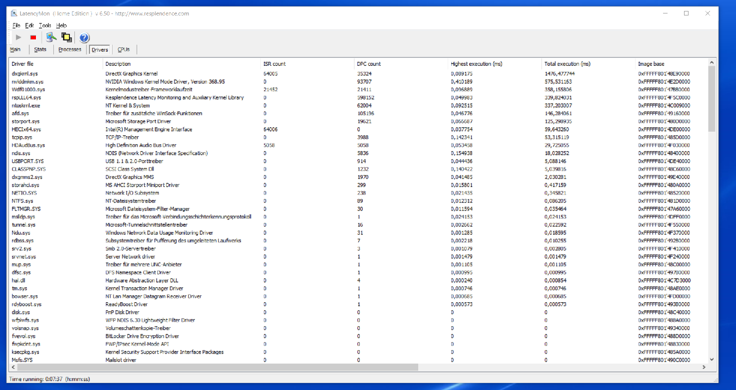

alles klar. ich poste mal fotos von latencymon..
wie deinstalliere ich die treiber?
Teste auch mal das andere Programm, ob du grüne oder rote Balken hast !
Das ist bei dir auch der Netzerktreiber, wie ich feststelle !
Die Größer der Balken und die Farbe ist entscheidend !

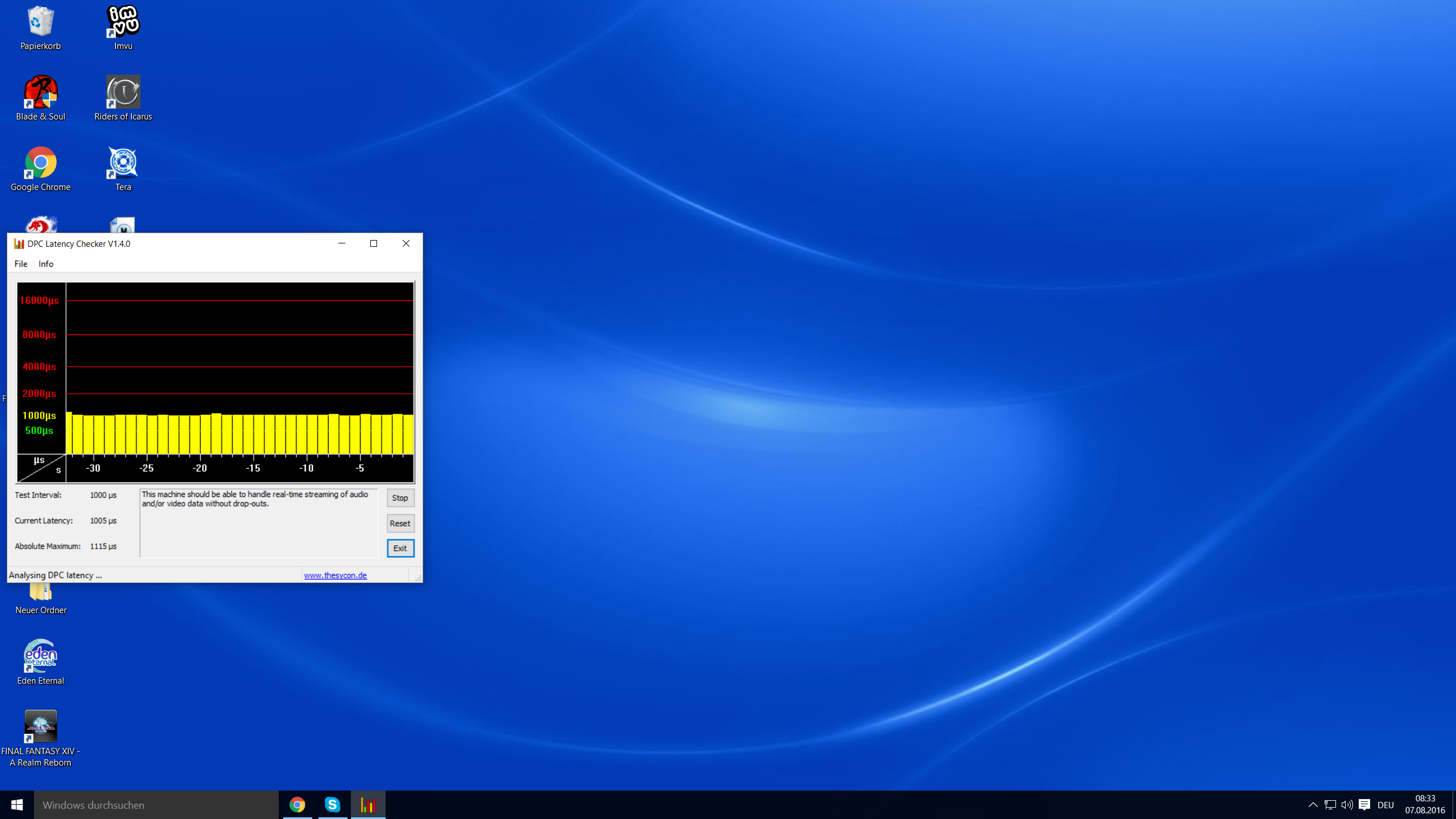

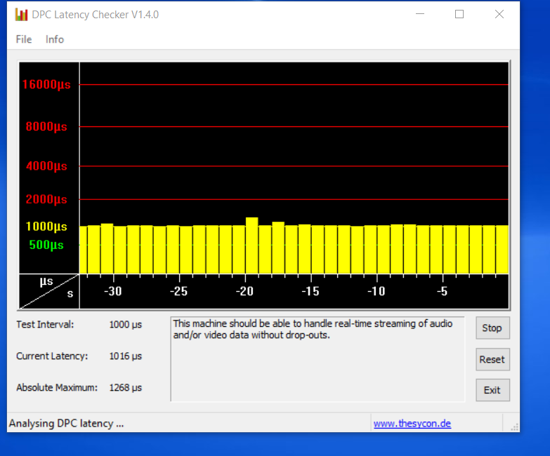

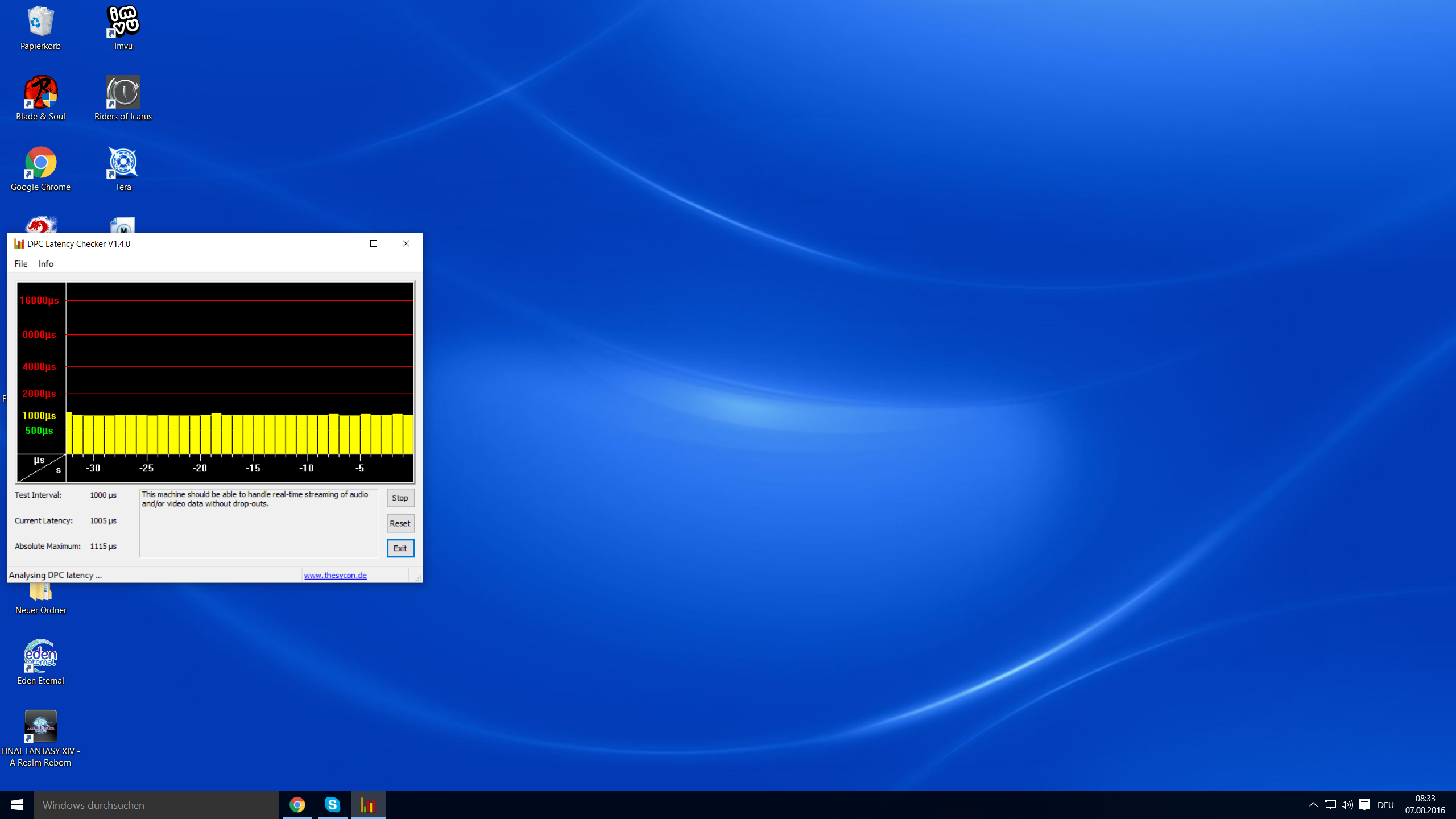

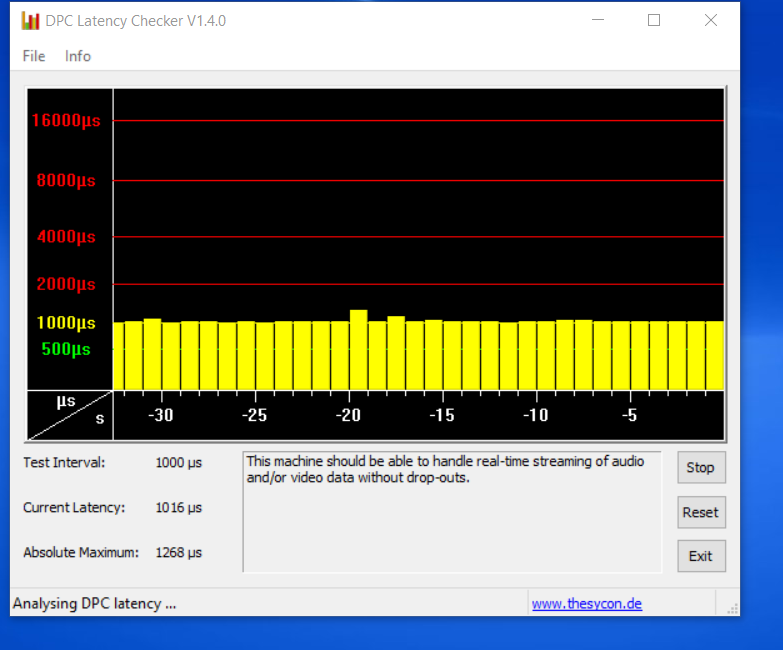

sie sind gelb..
aber warum ist drenn der direkt x treiber kernel und von nvidia so hoch? sollte ich die neu installeiren?
was muss ich dnen jetzt tun um auf grün zu kommen?
Ok, das ist so lala !
Besser wäre es, wenn du nur grün hättest !
Bei Rot ist es absolut schlecht !
Du bist sozusagen genau in der Mitte, was aber auch nicht gerade von Vorteil ist.
Er schreibt ja, das du Echtzeit-Audio schaffen kannst !
Versuch mal den neuesten Netzwerktreiber für deine PC zu finden, wenn du weist wie das geht !
Das ist das einzige was mir einfällt, wie man das noch grün bekommen könnte.
Der Netzwerktreiber scheint die anderen Treiber zu beeinflussen !
So wie ich das mitbekommen habe, beeinflusst sehr oft ein falscher Netzwerktreiber die anderen Treiber und wenn man dann einen besseren Netzwerktreiber installiert, dann wirkt sich das auf die anderen Treiber aus !
Das sieht man ja dann, wenn alle Balken Grün werden, anstatt GELB wie bei dir !
DirectX und den NVIDIA Treiber hast du ja schon auf dem neuesten Stand, da kannst du nix mehr verbessern !

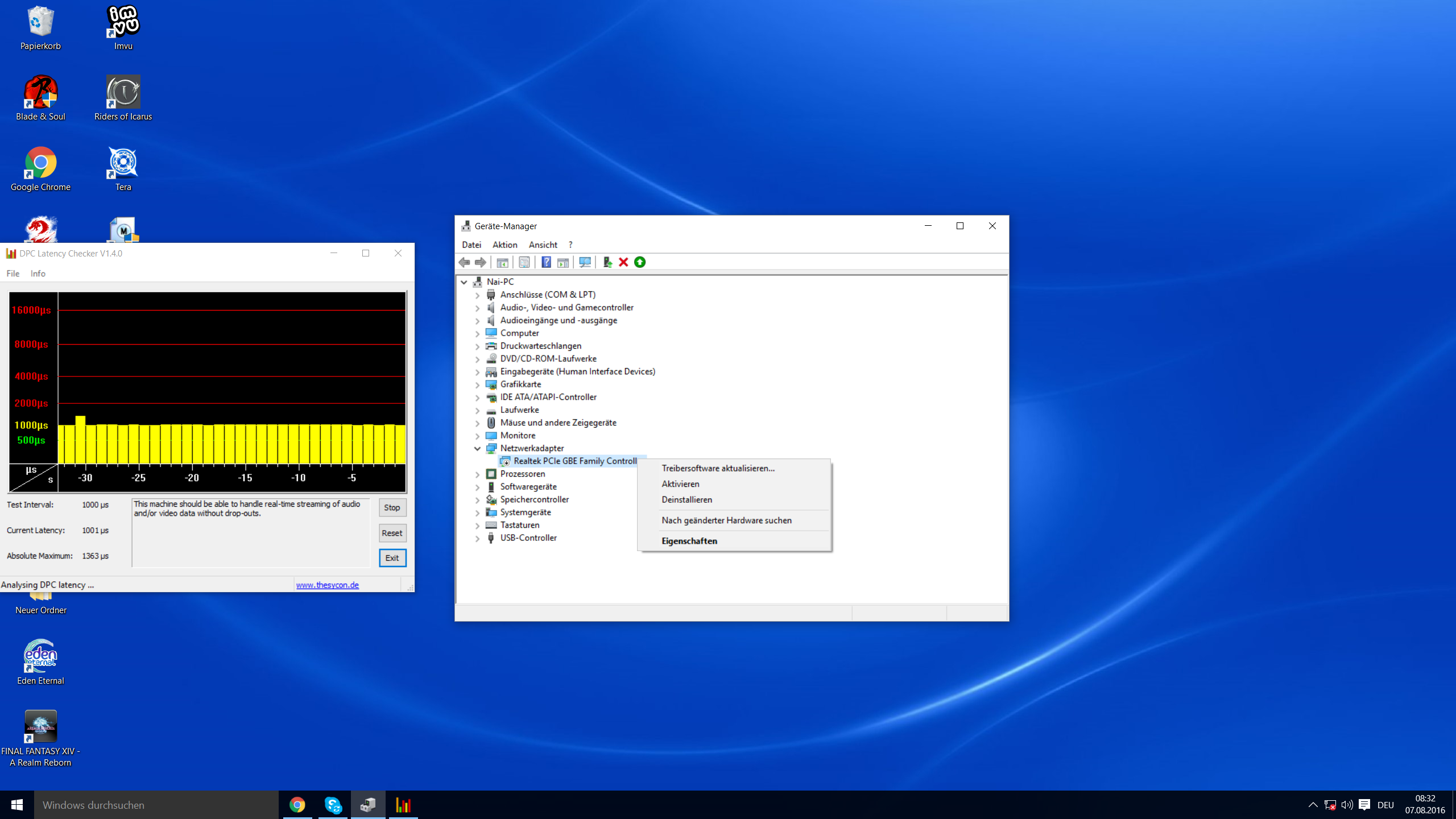

Mir fällt ein wie du das testen kannst, ob das der Netzwerktreiber ist !

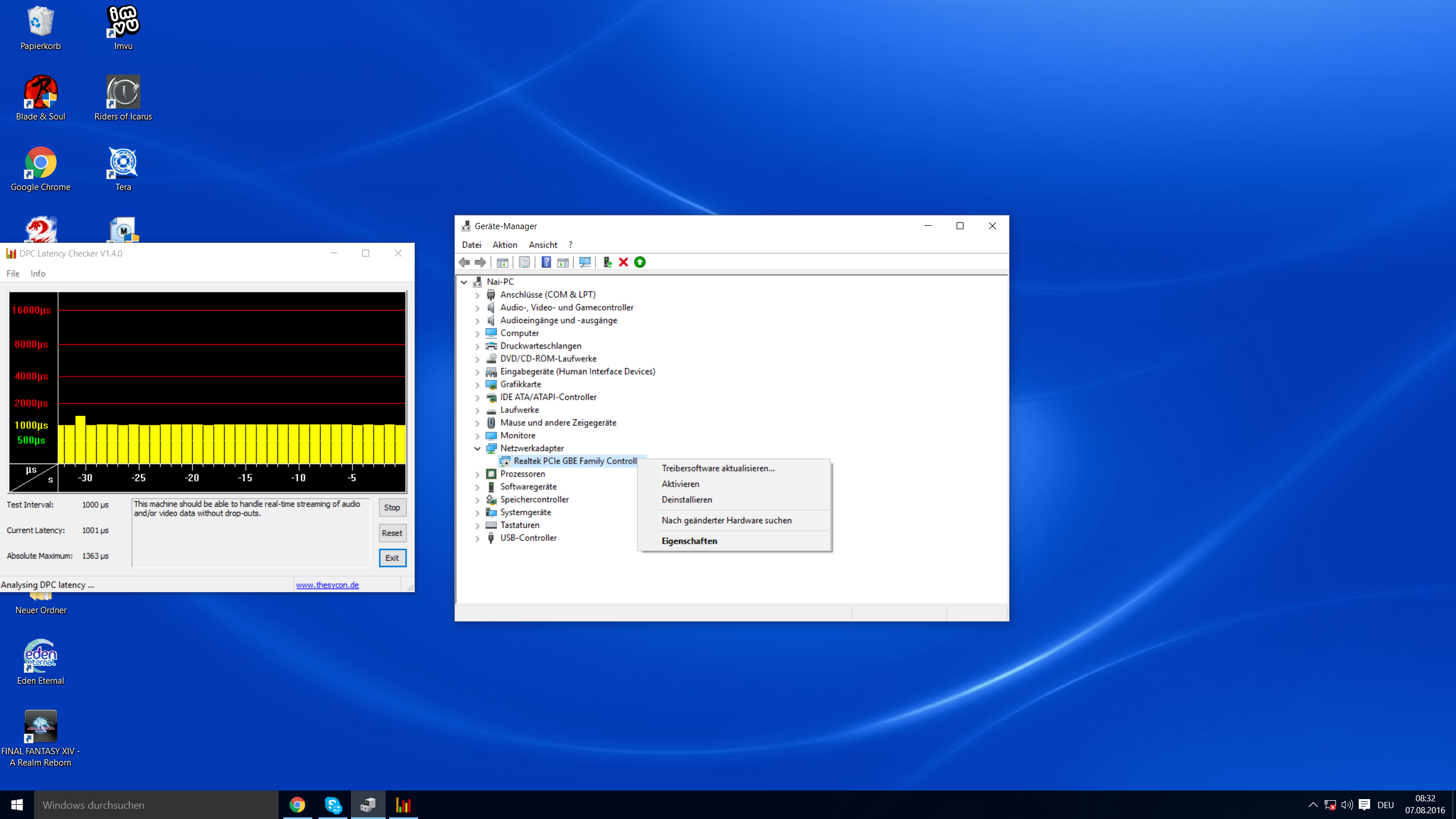

Gehe mal in den Gerätemanager und DEAKTIVIERE mal den NETZWERKTREIBER, nicht deinstallieren, nur deaktivieren !
Und dann nochmal das Programm starten, wo er dir die gelben Balken angezeigt hat !
Wenn jetzt alles grün ist, dann wissen wir bescheid !
Deaktiviere erstmal den Netzwerktreiber im Gerätemanager und check die BALKEN ab, ob die jetzt grün sind und nicht mehr GELB !
Danach erst den neuen Netzwerkreiber installieren, wenn es daran lag !
Welcher Treiber das ist müsste auch im Gerätemanager stehen !
okay also nur ein kleiner unterschied aber immer noch gelb.
deaktiviert:
aktiviert:
ich glaub ich geh hin und update eh mal alle meine treiber neu, prozessor etc.^^
Liegt also nicht an der Netzwerkkarte, wissen wird das immerhin schon mal !

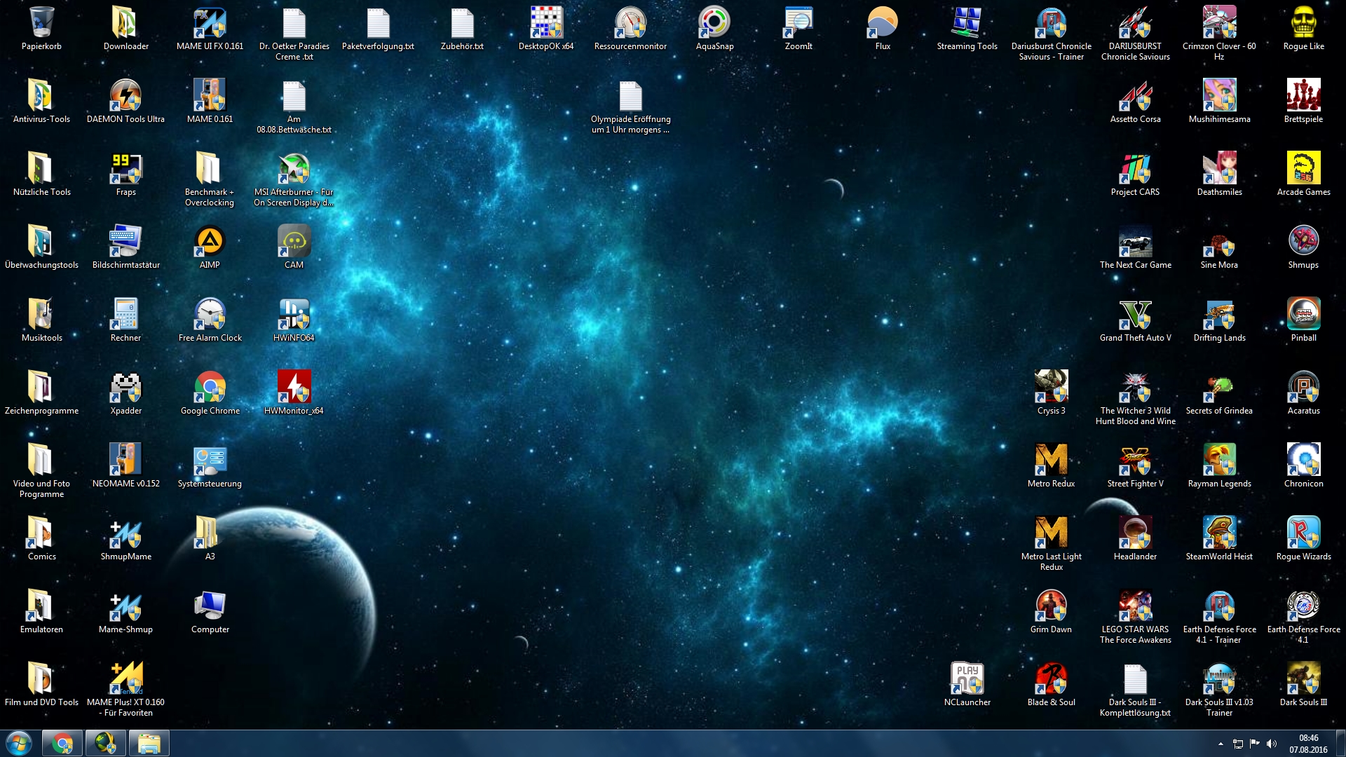

Weist du was, du wirst es nicht glauben !
Ich sehe gerade du hast "Blade & Soul" auf deinem Desktop !
Jetzt rate mal was ich gerade die ganze Zeit am runtersaugen bin ?
Das ist ja ein geiler Zufall :D
Habe schon immer mal Bock auf eine Japan-MMO gehabt und da ist mir das am besten erschienen !
Sachen gibts, unglaublich ;)
Ist auch gerade fertig installiert worden und hat mich volle 5 Stunden gekostet es zu saugen und zuinstallieren (23 GB)
Hier mal ein Bild von meinem Desktop, das Spiel ist unten rechts :D
