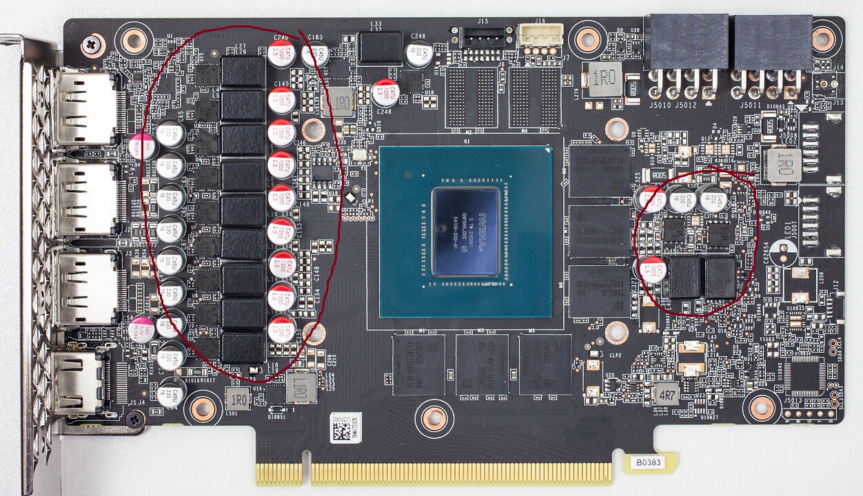

Dumme frage ich weiß... die spannungsversorgung ist hinten unten oder?
Ja, meist am "Ende" der Karte über die gesamte Breite verteilt.
Also, die haupt VRM ist vorn, aber da hinten ist vermutlich die VRM des VRAMS.
Also, wenn das Geräusche von da kommt, wird es von den Spulen dort kommen.

kann man da mal gucken ob da etwas nicht in ordnung ist? oder kann man da nichts machen?
Spulenfiepen stellt kein Defekt da.
Es ist normal und bei dir noch sehr harmlos.
Stand der Technik.
