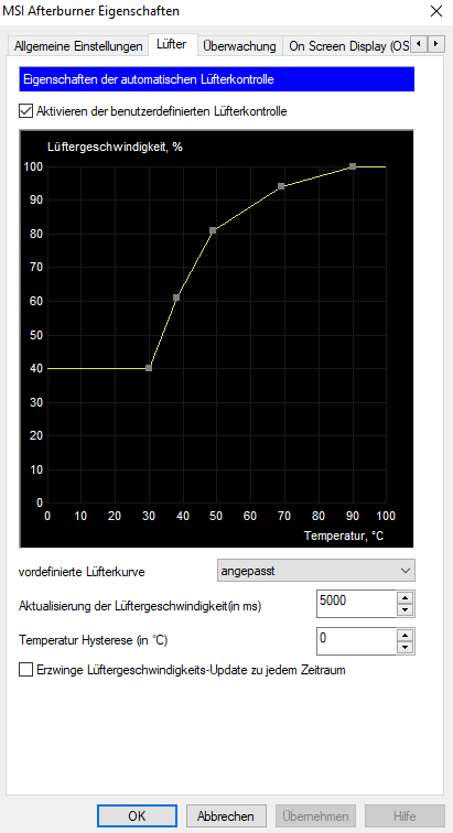

Danke an alle für die Antworten. In den Lüfter ragt nichts herein. MSI Afterburner benutze ich, habe die Lüfterkurve auch extra steiler eingestellt, damit die Lüftung besser ist. Ich sollte vielleicht noch erwähnen, dass die Kühlung in meinem Rechner (noch) schlecht ist, da ich bislang nur einen fan installiert habe. Könnte das vllt auch damit zusammenhängen? Die Temperatur der GPU geht bei Rocket league direkt auf 70 Grad und bleibt dann zwischen 70-80 Grad

Wie andere schon sagten, ist auf deiner Aufnahme nichts von deinem Problem zu hören.
Zur Temp: Durchaus hilft ein besserer Airflow die Temperatur zu senken. Vorne unten rein, oben hinten raus. Sorge also für mehr Lüfter die die Luft in die richtige Richtung durch dein Gehäuse schaufeln.
