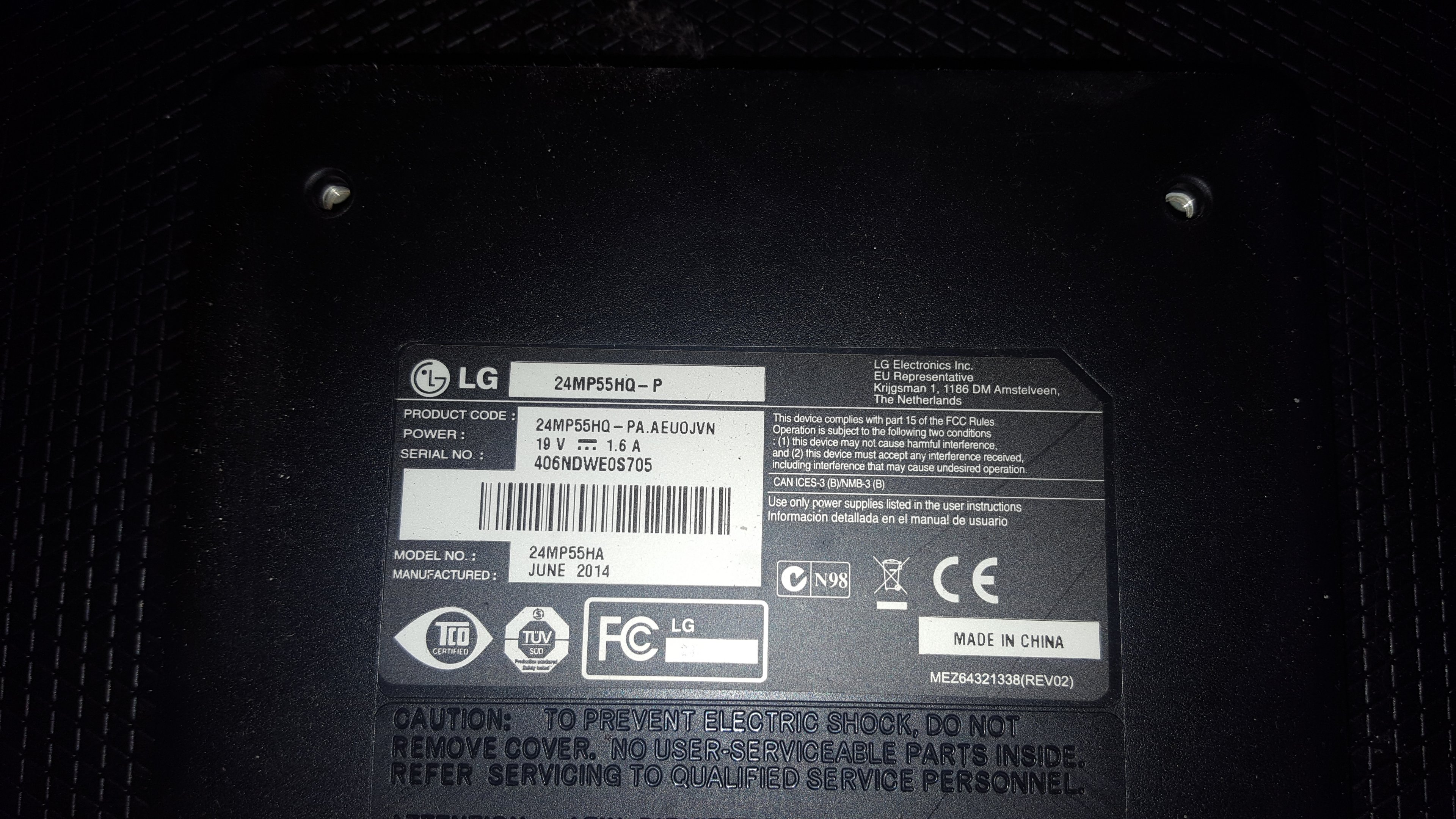

Das einzige was ich anbieten kann ist dieses Foto
Ansonsten keine ahnung wo ich genau herausfinden kann was für ein model es ist
