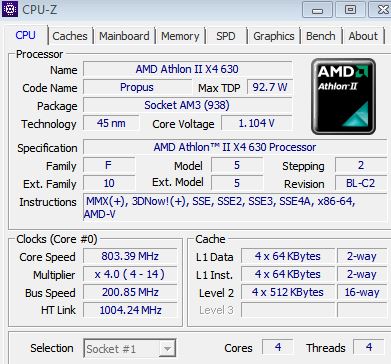

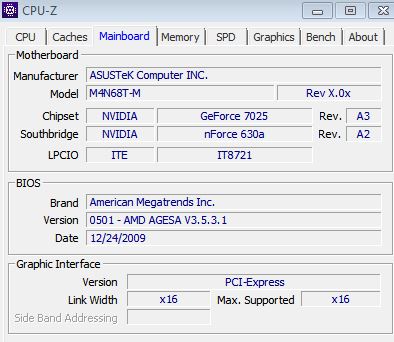

Hallo liebe Community!
Ich bin neu hier und hoffe, dass mir hier ijemand helfen kann, langsam bin ich echt verzweifelt 😅
Ich habe gestern meinen PC mit Win7 neu augesetzt und seither erkennt er meine Nvidia Grafikkarte nicht mehr, im GerĂ€te Manager erscheint immer nur "Standard VGA Grafikkarte". Habe bisher einiges versucht: natĂŒrlich Kartentreiber aktualisiert, dabei erhalte ich aber immer nur den Fehler, dass keine kompatible Hardware gefunden wurde. Weiters habe ich versucht den Chipset Treiber zu aktualisieren, auch ohne Erfolg.
Nun wollte ich das Bios aktualisieren, aber das ĂŒbersteigt bei Weitem meine Computer-technischen FĂ€higkeiten, habe keinen Plan, wie ich das angehen soll. 🙈🙈 Weiß schon nicht mal, ob ich da ein Bios von Asus oder von American Megatrends runterladen soll. Zwecks entsprechendem Winflash natĂŒrlich auch kein Plan....Könnt ihr mir iwie helfen?
Bei der nicht erkannten Graka handelt es sich um eine Nvidia GeForce GTX 550 Ti :)
Habe ein paar Daten von mir als JPGs angehÀngt ;)
Vielen herzlichen Dank schon mal!

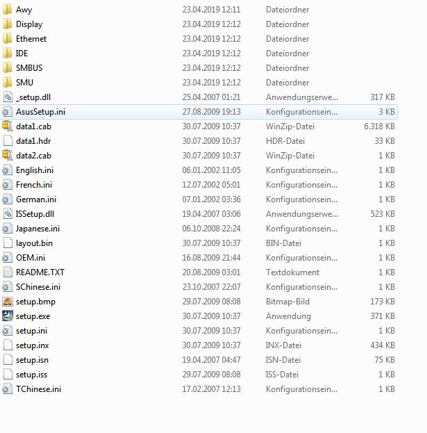

Habe ich wie gesagt bereits versucht, es funktioniert aber nicht bzw weiß ich nicht, was ich mit diesem Zip File genau machen soll. 🙈 Habe ein Foto angehĂ€ngt....Habe es mit der Setup.exe Datei bereits versucht, da werden ein Abwesenheitsmodus-Treiber, Ethernet-Treiber und ein Speicher-Treiber installiert, das brachte keine VerĂ€nderung.

du brauchst den da:
https://www.nvidia.de/Download/driverResults.aspx/132868/de
Version:391.35 WHQL
Freigabedatum:2018.3.27
Betriebssystem:Windows 7 64-bit, Windows 8.1 64-bit, Windows 8 64-bit
Sprache:Deutsch
DateigrĂ¶ĂŸe:403.45 MB
das ist der letzte, der deine gpu unterstĂŒtzt.
und du musst dich entscheiden: sei "user only", aber dann lass es installieren.
oder du beschÀftigst dich mit den basics.
man kann ned einen rechner installieren, wenn man ned weiss, was man mit einem treiber zip macht.
